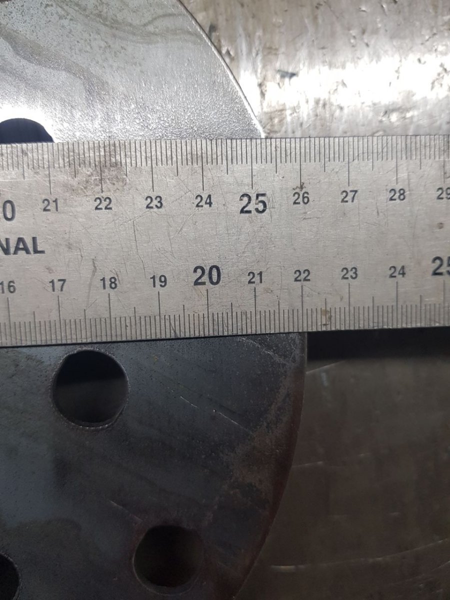

вот такой вариант близкий к финальному. Вечером еще примерю по жиге.

Антон,если изменить твой последний вариант.
Красным,отверстия соединить.
Зелёный,вырезать в опорах и оставить по 2-3 см,с двух сторон. Боковые опоры и так оставить.
При установке, ориентируемся по направлению отверстий,от калитки,дверки топки. Лучше будет поддув.

Финальный вариант будет такой.
Диаметр 222. толщина 2.5 мм. Все опасаются что поведет. За пару лет не повело, а уж если , то просто молотком стукнуть.
По периметру между отверстиями добавим еще отверстия т.е их станет больше в 2 раза. Ножки со уменьшим в 2 раза до 50мм. С остальными хотелками - отправили в сад.
Тот что в клеточку - это зольник от жиги2
Кому нужно пишем в личку. Моего коммерческого интереса никакого, считай себестоимость.

Сообщение alexandr80 »
tj™ писал(а): 03 апр 2025, 16:10 Финальный вариант будет такой.
Я с таким второй год уже норм себя показал только из 3мм железа сделал и стоички 1.5 см
