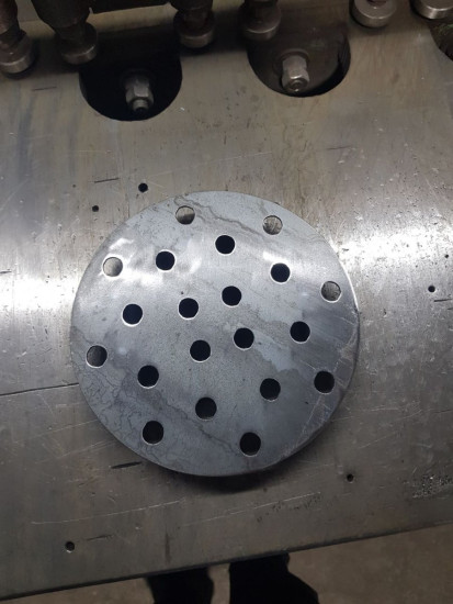

Антон,если изменить твой последний вариант.
Красным,отверстия соединить.
Зелёный,вырезать в опорах и оставить по 2-3 см,с двух сторон. Боковые опоры и так оставить.
При установке, ориентируемся по направлению отверстий,от калитки,дверки топки. Лучше будет поддув.
Поблагодарили: 3107 раз
Re: Жига-3.

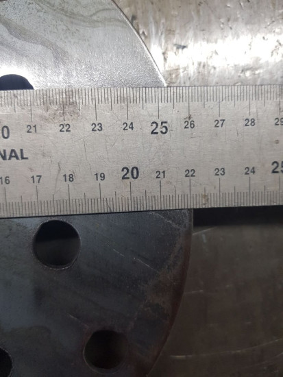

Финальный вариант будет такой.
Диаметр 222. толщина 2.5 мм. Все опасаются что поведет. За пару лет не повело, а уж если , то просто молотком стукнуть.
По периметру между отверстиями добавим еще отверстия т.е их станет больше в 2 раза. Ножки со уменьшим в 2 раза до 50мм. С остальными хотелками - отправили в сад.
Тот что в клеточку - это зольник от жиги2
Кому нужно пишем в личку. Моего коммерческого интереса никакого, считай себестоимость.

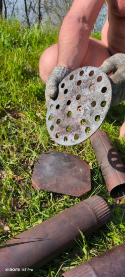

tj™ писал(а): 03 апр 2025, 16:10 Финальный вариант будет такой.
Я с таким второй год уже норм себя показал только из 3мм железа сделал и стоички 1.5 см

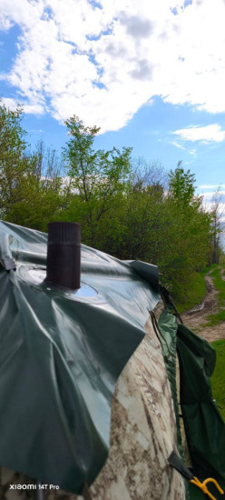

Мой экземпляр тоже показывает себя достойно в жиге3.
Работает даже с таким дымоходом )
