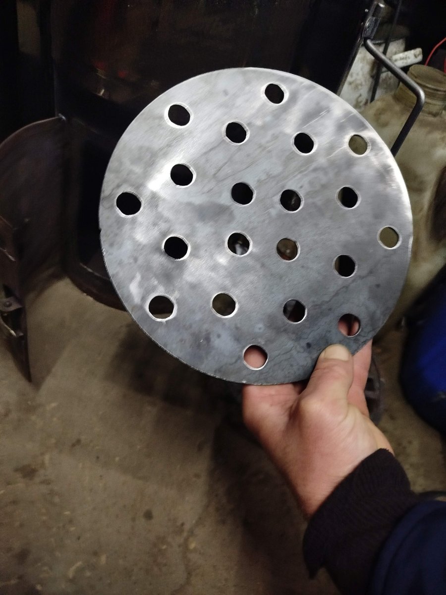

Финальный вариант будет такой.
Диаметр 222. толщина 2.5 мм. Все опасаются что поведет. За пару лет не повело, а уж если , то просто молотком стукнуть.
По периметру между отверстиями добавим еще отверстия т.е их станет больше в 2 раза. Ножки со уменьшим в 2 раза до 50мм. С остальными хотелками - отправили в сад.
Тот что в клеточку - это зольник от жиги2
Кому нужно пишем в личку. Моего коммерческого интереса никакого, считай себестоимость.

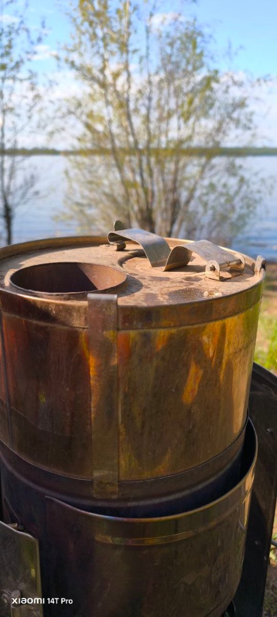

Первый ролик комом, я только учусь…
Я думал паробомба мало дров кушает, эта малютка тогда вообще на диете сидит. Больше пятка поленьев не запихать, и потом по одному максимум подбрасывать. С закрытым поддувалом вообще чуть в ПДГ не уходит.
И поленья длинные влазят, удобно.
Колосник, все-же поставлю, (где-то от Антона tj™ эксперимент едет), а то дно малиновое, с колосником, думаю, меньше лучить будет, даже с учетом теплового экрана.
С моими исходными условиями (два слоя МБ-442, замкнутый объем парника=отсутствие ветра, герметичные полы, 0 на улице, паробомбы, даже придушенной с закрытым зольником, бывает многовато, особенно женской половине. Завтра пойдет испытывать, посмотрим, что скажет.

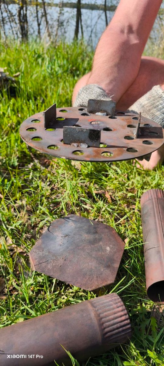

tj™ писал(а): ↑03 апр 2025, 16:10 Финальный вариант будет такой.
Я с таким второй год уже норм себя показал только из 3мм железа сделал и стоички 1.5 см
