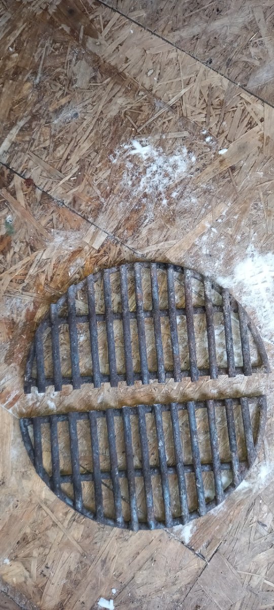

Серж-Карел писал(а): 30 мар 2025, 08:28А кто как колосники делает? У меня в Паробомбе брутальный чугун стоит, но это точно не мобильный вариант…
Да кто как, по-разному. Себе такой сделал для Парабомбы, пруток 8-ка или 10-ка, уж и не помню. Сущие копейки и очень функционально.

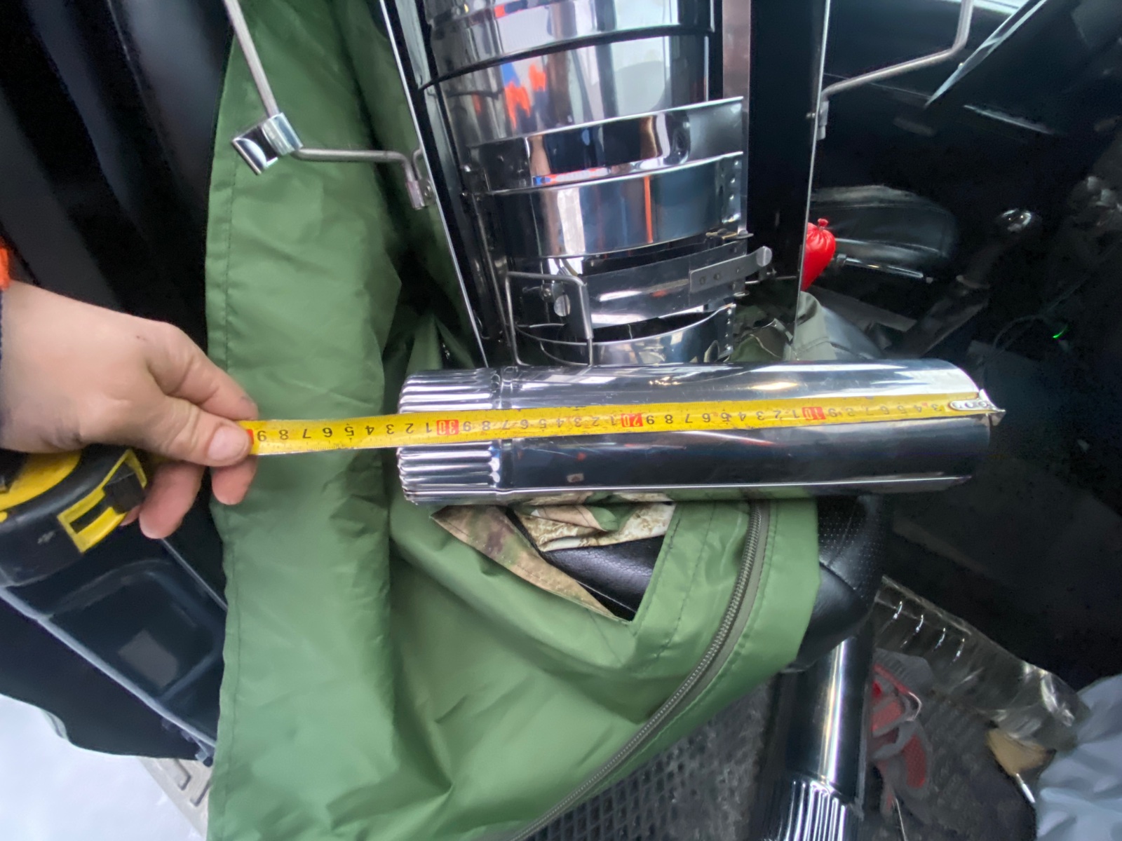

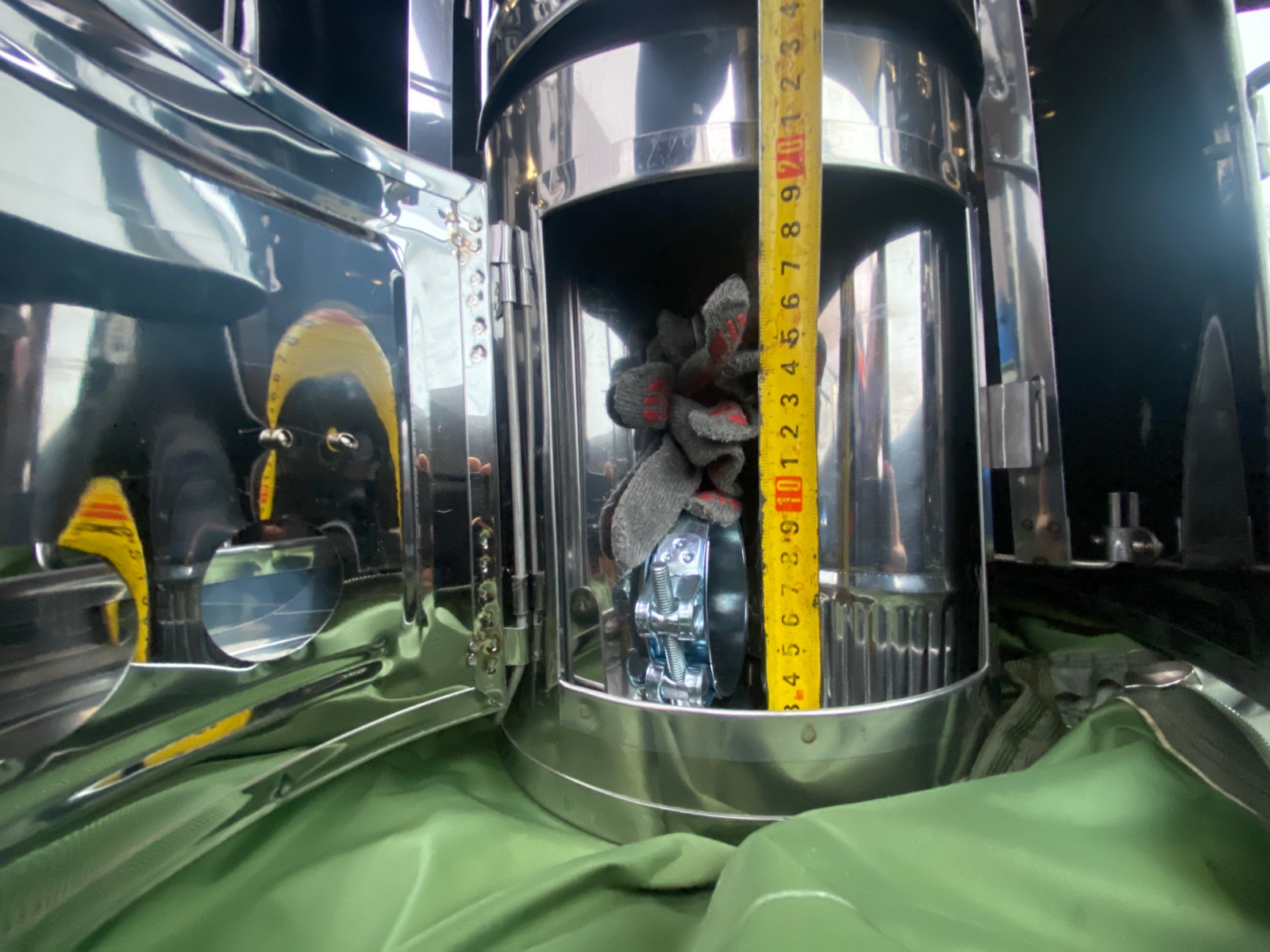

У Жиги-3 диагональ дверного проема где-то 220мм, внутренний диаметр топки около 235мм. Если лист толщиной 1-3мм, то думаю колосник диаметром 210мм в дверку по диагонали со свистом залетать будет, не надо даже половинить. Полочки, так понимаю, загибать надо, только с их высотой определиться, чтобы сегменты дымохода по высоте входили. 0,5-1 см?
А паробомбу дома мерять надо, сейчас далеко.
я думаю надо делать 1-2 см. возможно 1.5 надо померить высоту от дна топки жиги до уровня двери , у меня сейчас она далеко. Для жиги 2 1.5 см кажется и делал как раз.
Доброго! Хороший вариант. У меня после прогара родного и установки чугунного колосника субъективно упала тяга, хуже стала реагировать на положение поддувала. Или сечение сильно уменьшилось, или, возможно, из-за многочисленных подсосов воздуха по периметру топочной дверки, покорежило топку, все никак не соберусь отрихтовать. Но это в паробомбе стационаре, в жиге что-то полегче надо, если вообще конечно надо.

tj™ писал(а): 30 мар 2025, 14:56 я думаю надо делать 1-2 см. возможно 1.5 надо померить высоту от дна топки жиги до уровня двери , у меня сейчас она далеко. Для жиги 2 1.5 см кажется и делал как раз.
Во что намерял
До ПРГ
До ПРГ

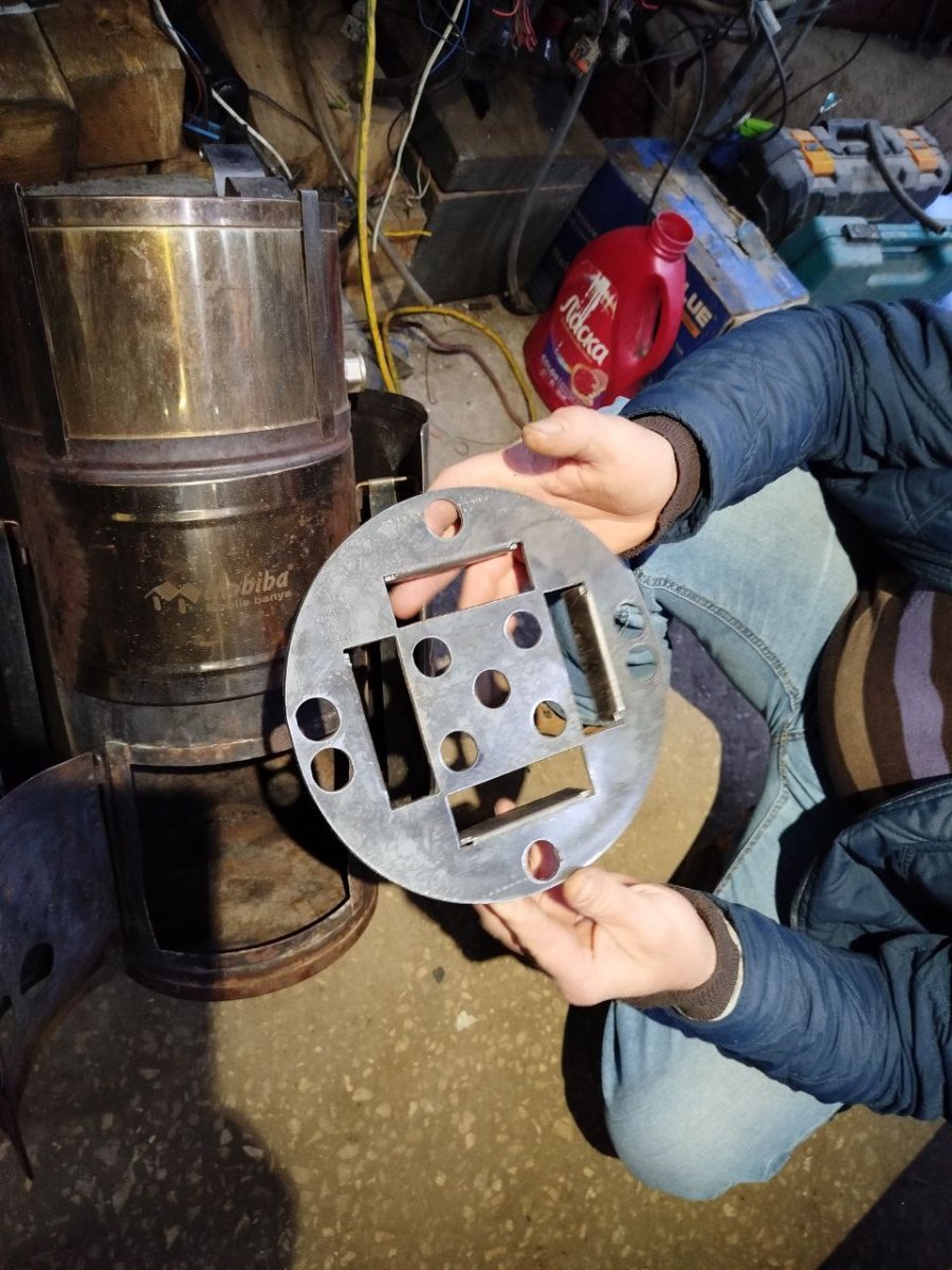

Сделали эксперементальный образец и "черняги" 2.5мм
Лист нержи 3 мм который у них там есть, остатки какого то заказа связанного с реактором АЭС стоит 160 тысяч рублей. Мне поплохело от представленной цены изделия. Поэтому переходим в черный металл. Понятно что будет вести так далее. Я дарил Вакушину Олегу для жиги2 из черняги и моя жига 2 до сих пор с ним. Там где поведет настолько что начинает надоедать - просто стукнул молотоком и все.
Диаметр 215 и место еще есть, поэтому делаю 222. на 4х ножках будет и просто круглые отверстия как в сыре ...
Первый и самый очевидный плюс, самый дальний угол от входа в жиге, вспоминаем как горит там. Там горит хуже всего потому что нет воздуха. Этот зольник позволит воздуху там быть. И гореть будет лучше на любом виде топлива.
Высота ножек так же играет роль. Потому что зола и пепел от сгоревшего топлива будет осыпаться вниз и так же мешать доступу воздуха. Я когда с зольниками для жиги экспериментировал - решетку использовал от вентилятора декоративную. Там высота была 1см н больше. По началу все хорошо, а потом зола просто засыпала все снизу и это стало новым нулем и полом, на котором лежат дрова.

Антой, мне кажется отверстия слишком большие, туда не только зола будет попадать , но и угли, и так же будут ограничивать приток кислорода.

tj™ писал(а): 01 апр 2025, 16:16 Сделали эксперементальный образец из "черняги"
Антон, приветствую. Средний квадрат, перемычки по углам не маленькие, не отгорят быстро?
Re: Жига-3.
согласен. попрошу чтобы 15 мм были. но в целом не сильно принципиально, потому что на моем зольнике для Ж2 они квадртаные примерно такого же размера. наша задача чтобы кислород дошел туда где он нужен.
Перемычки не отгорят. Будете пользоваться сами увидите. Они у нас не в пламени находятся а под ним. и толщина 3 мм.
Завтра "зарежем" просто как пельменницу с дырками. на 4х ножках. возможно ножки просто приварим. Этим точно ничего не будет. Да и стараюсь максимально НЕ грузить людей своими идеями и хотелками. У них производство кронштейнов кондиционеров, полный цикл. Покраска, упаковка и т.д , фурами на Москву все уходит ... Им наши зольники как рыбке зонтик, меня просто терпят потому что я им вроде как полезен.
