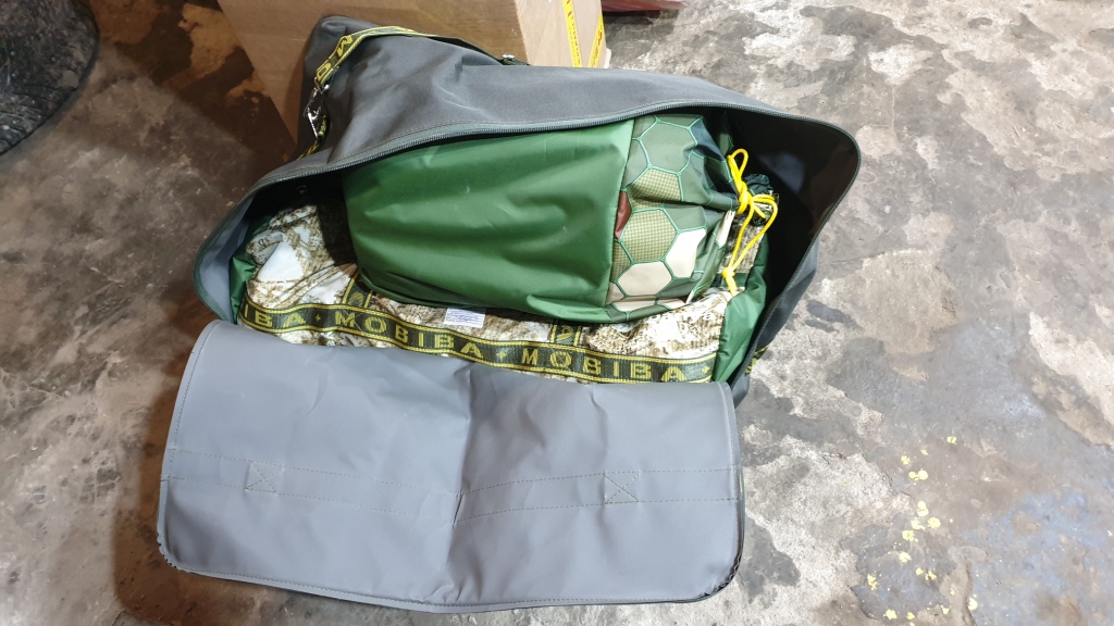

Помимо этого я еще получил сумку для печки Медиана. Зачем мне сумка если нет печи?
Вот зачем.
Места еще вагон осталось). В машину самый раз!
