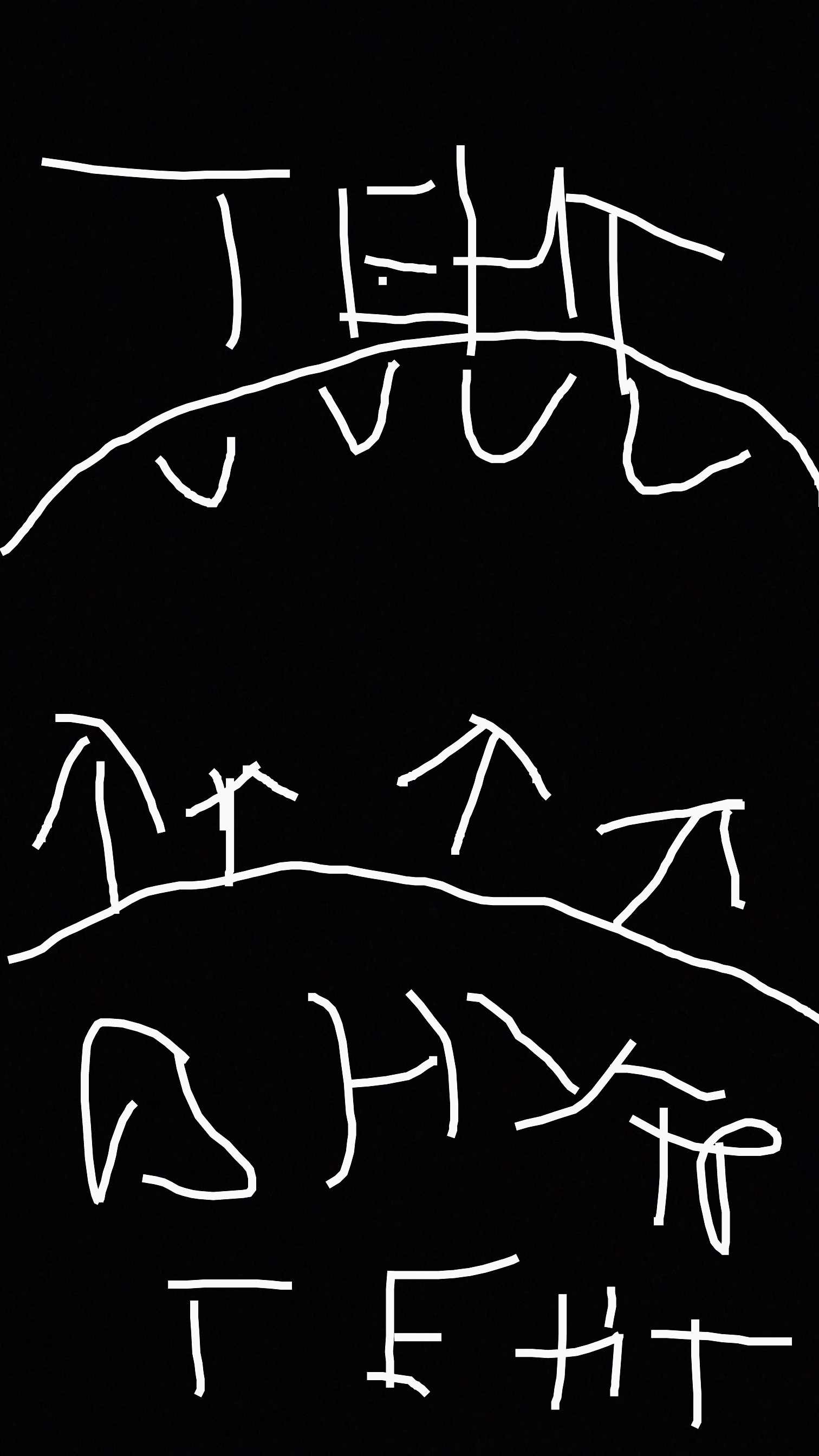

Нинель писал(а):Пуговицы хорошо расстегивать на морозе. Если сверху палатки ИЗН, пар остывает и замерзает . А летом Жига отлично протапливает и Мб-10.
Насчет пуговиц. В этой теме поиск оптимального решения не завершен. В ближайшем будущем будут еще изменения по подвеске тента К5. Конечно же в сторону удобства монтажа/демонтажа.
Но и в том виде, как сейчас пуговицы уже хорошо продуманы и очень надежны, ремонтопригодны.
Re: Кайфандра РБ-200/К5
Алексей Александрович, моё почтение! А может такой вариант: рисую на телефоне, так что сори, но думаю принцип Вам будет понятен, "мама" как говорится на тенте, а папа ( ответка) вот такая: усики которые на внутреннем тенте прижимаются и вставляются в " маму" наружного, после чего ини сами в исходное положение становятся, при разборке я думаю такой конструктив легко будет демонтировать. Но на истину первой инстанции не претендую) так пришла мысль)
