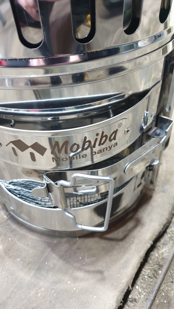

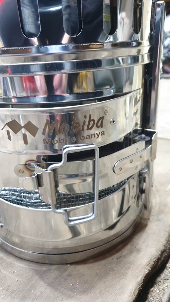

Ну Жигу я сразу немного "допилил" по образу и подобию своей первой. А именно:
1. Колосник) Фоток нет. Но как на моей первой Жиге был,
2. Ручка на дверку,
3. Поскольку остались кусочки от реквизированной у жены силиконовой формы для выпечки, то уплотнил крышку бака и сдлал колечко под пароперегреватель.
4. Сетка-искрогаситель.

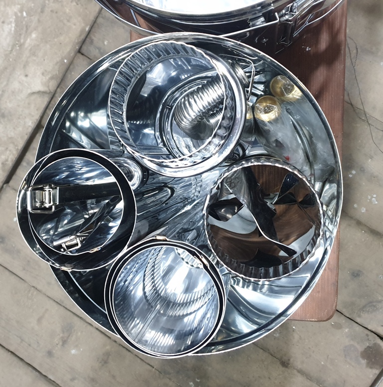

Помимо этого я еще получил сумку для печки Медиана. Зачем мне сумка если нет печи?
Вот зачем.
Места еще вагон осталось). В машину самый раз!

В воскресенье была метель и ветер. В понедельник было солнце и возможно последний снег, зима нас не очень баловала. Устроил себе с обеда выходной. Попозже присоединился Артем(Мотор). Слегка Жигу-2 модернизировал под себя. Вот что получилось.

Михаил, спасибо за видео, сразу несколько вопросов по апгрейду Жиги2.
Полочка для камней от чего-то или сам вырезал? Не рассмотрел на чём теперь теперь крепится защитный экран, заклёпки все высверлил или крайние две оставил? Как ведёт себя металл в месте пролегания камней после протопки?

Полочка от КЦ-3. Справа от топки клепки оставил. Слева по два крючка короткие(транспортные) и длинные(под камни). На короне две петли под полочку. Попозже выложу фото,в теме покопавшись в гараже.

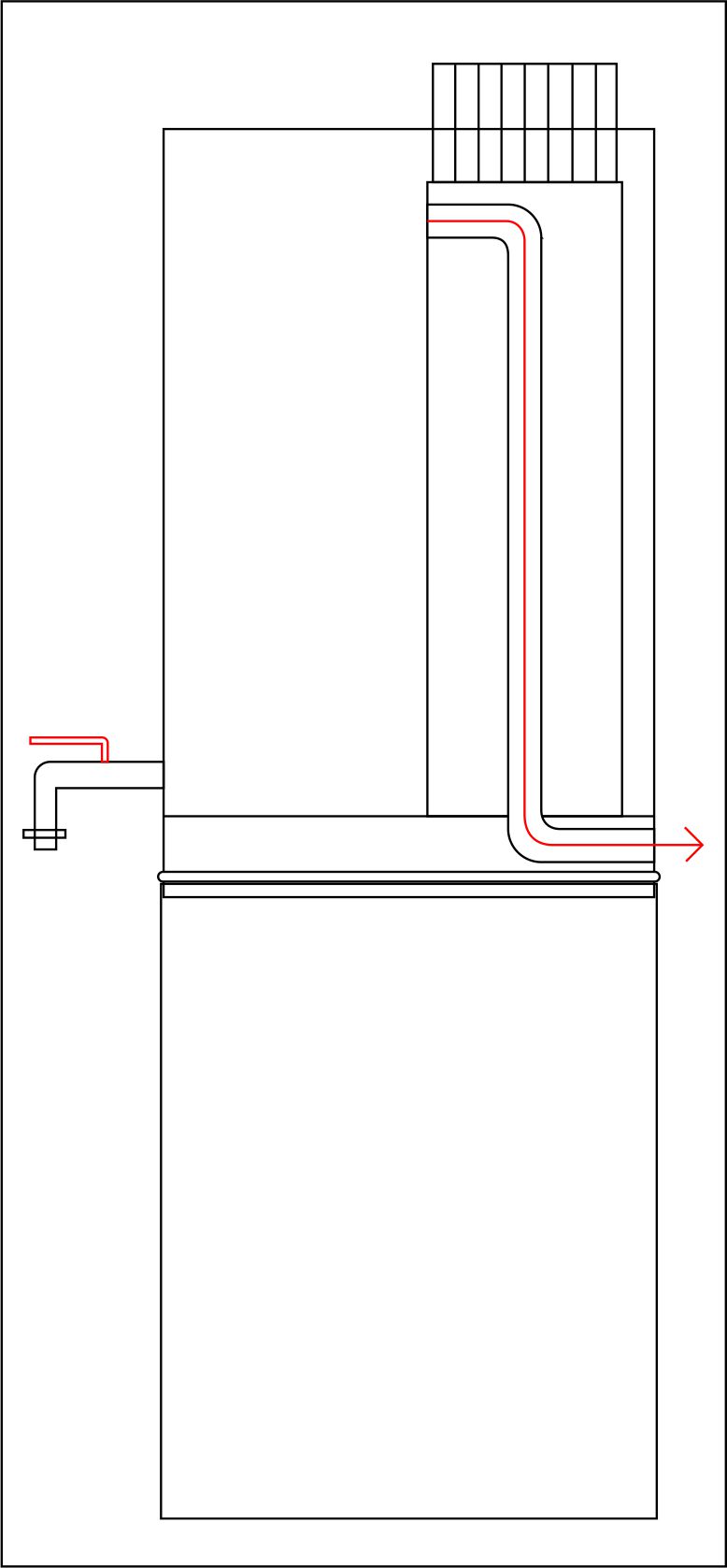

АлексейАлександрович писал(а): Чтобы добиться ровно приваренных обычных шарниров топки начальники производства седеют. А Вы - раз, трубу в трубу вставил, обварил. Чик-пых, готово!
Я тут подумал, может ну его, этот на трубный ППГ раз такие сложности? Как насчёт такого варианта:
И КПД выше и с технической точки зрения проще(или снова ошибаюсь?).
