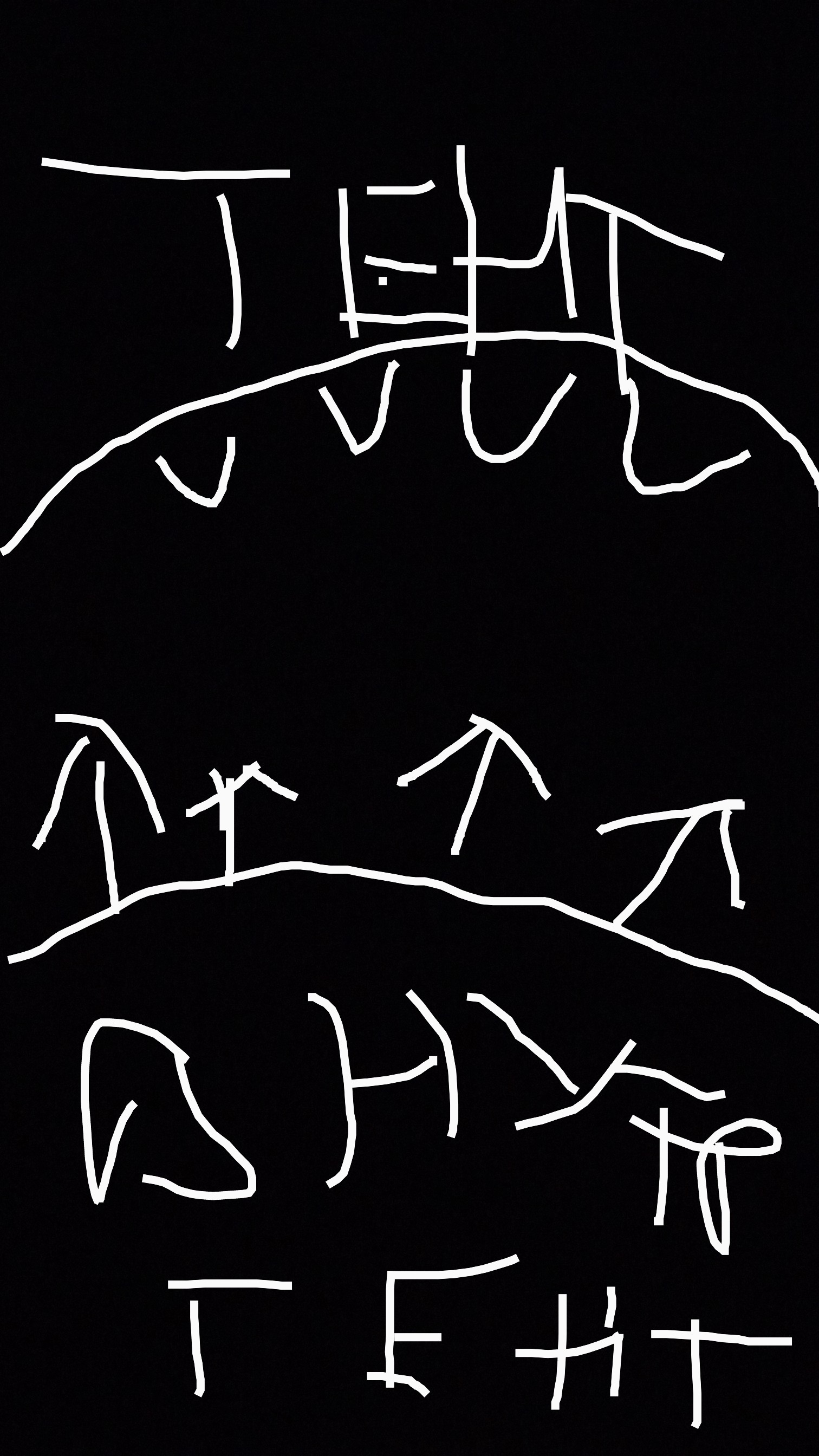

Алексей Александрович, моё почтение! А может такой вариант: рисую на телефоне, так что сори, но думаю принцип Вам будет понятен, "мама" как говорится на тенте, а папа ( ответка) вот такая: усики которые на внутреннем тенте прижимаются и вставляются в " маму" наружного, после чего ини сами в исходное положение становятся, при разборке я думаю такой конструктив легко будет демонтировать. Но на истину первой инстанции не претендую) так пришла мысль)

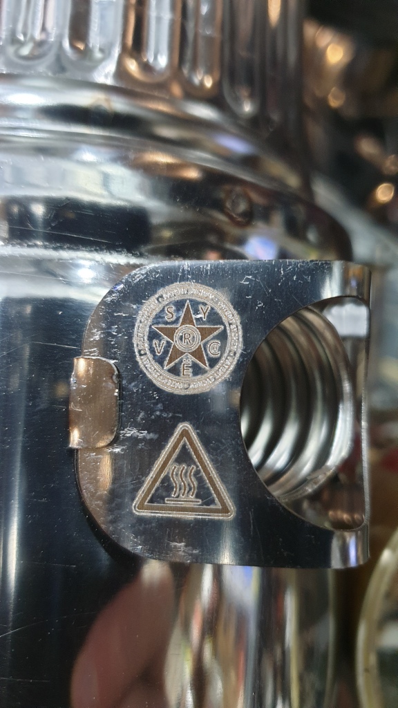

Привлек внимание знак "шерифа" на перегревателе))))

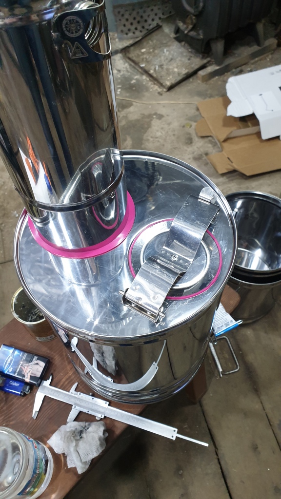

Ну Жигу я сразу немного "допилил" по образу и подобию своей первой. А именно:
1. Колосник) Фоток нет. Но как на моей первой Жиге был,
2. Ручка на дверку,
3. Поскольку остались кусочки от реквизированной у жены силиконовой формы для выпечки, то уплотнил крышку бака и сдлал колечко под пароперегреватель.
4. Сетка-искрогаситель.

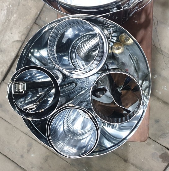

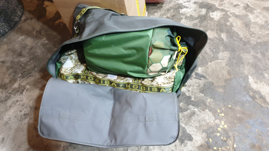

Помимо этого я еще получил сумку для печки Медиана. Зачем мне сумка если нет печи?
Вот зачем.
Места еще вагон осталось). В машину самый раз!

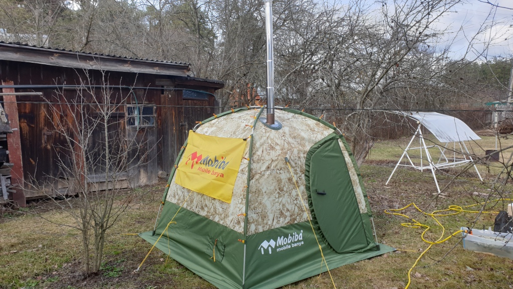

Сегодня решил потестировать.
Погода за бортом +6гр.
Небольшой ветер
На грядках уже появились крокусы
Дрова- сухая береза и руфы.

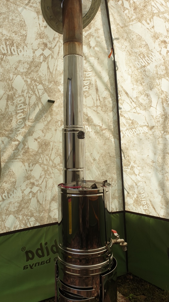

Палатка ставится быстро.

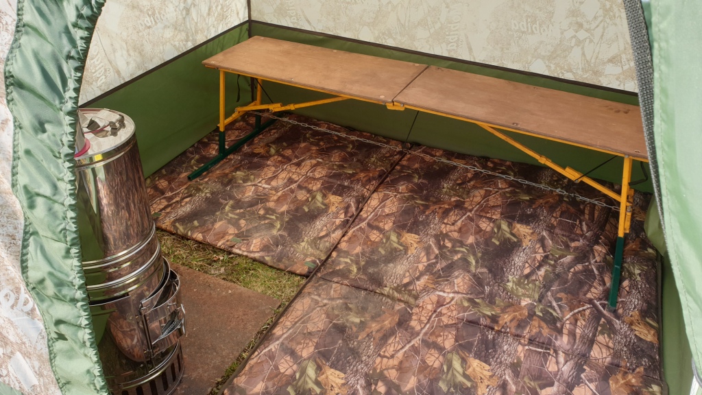

Внутри полок ПСН-350+проставки, теплый пол(из 332-й подошел прям тютелка в тютельку)

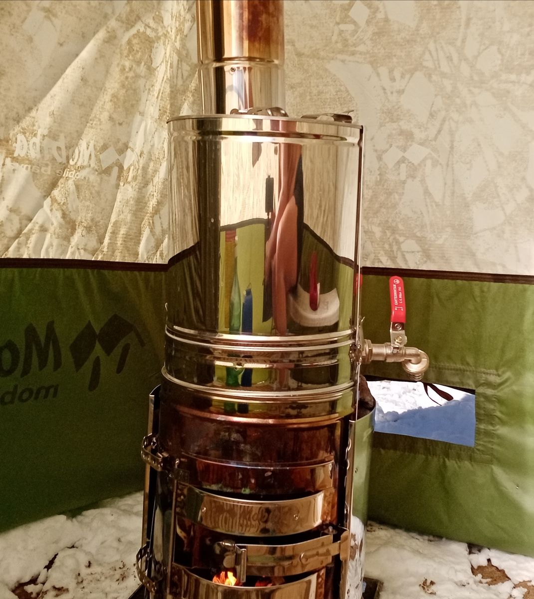

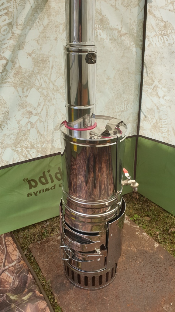

Печка тоже собралась и поставлена в палатку.
Бак относительно топки я повернул на 90 гр. против часовой стрелки с целью экономии пространства в палатке). В следующий раз соберу как положено. Потому что в К-5 места достаточно). Стяжки печи печи слегка прослаблены. Это легко компенсируется сдвигом оных на крышке бака.
Добавил еще один стандартный сегмент дымохода.
Вот здесь видно, старый сегмент отличается по цвету. Забегая вперед скажу, что после банных процедур и перегреватель и первый сегмент стали такого-же цвета)
Да, из трубы бака я удалил турбулизатор.
Поэтому чистота эксперимента, как бы сказать, не соблюдена...
Тем не менее.
Вот мои впечатления.
Комплект просто замечательный. Массогабаритные характеристики впечатляют. На лето - огонь! По сравнению с первой Жигой, вторая дает более сухой пар. Думаю должно зайти большинству потребителей. Тем, кто любит погорячее - необходимо приобретение накидного тента, либо КЦ-4. Можно и КЦ-3 с новым перегревателем, только их, по моему, теперь нет. А вот КЦ-4 и зимой вытянет, а летом - только с открытой дверцей)! Либо сверхкомпактный комплект К-2+ Жига-2 пока есть в продаже!
Лично мне, при вышеуказанных погодных условиях, немного не хватило. Но и далеко не все разделяют мою тягу к высоким температурам. Пришлось применить весь свой опыт общения с Жигой.) И она ответила мне взаимностью. Плюнув на попытки глубокого осмысления разниц между поколениями печей, я просто решил получать удовольствие. И получил!

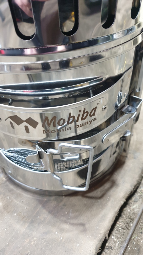

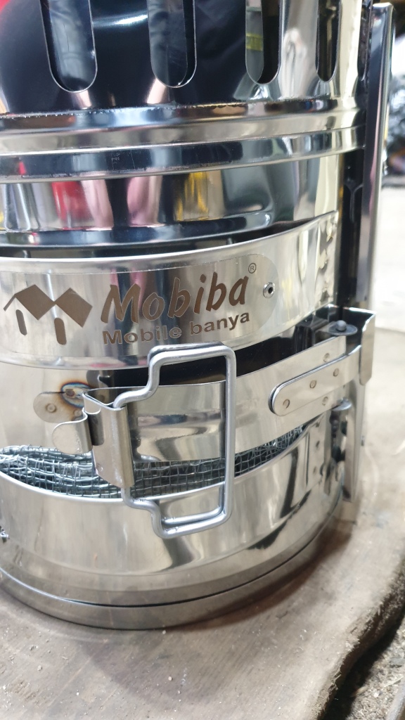

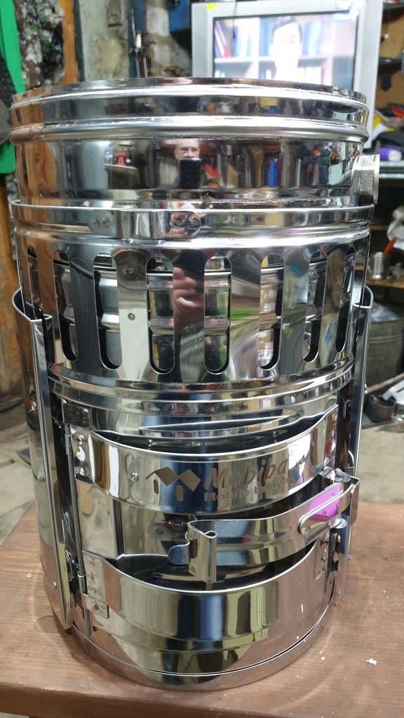

В воскресенье была метель и ветер. В понедельник было солнце и возможно последний снег, зима нас не очень баловала. Устроил себе с обеда выходной. Попозже присоединился Артем(Мотор). Слегка Жигу-2 модернизировал под себя. Вот что получилось.

Михаил, спасибо за видео, сразу несколько вопросов по апгрейду Жиги2.
Полочка для камней от чего-то или сам вырезал? Не рассмотрел на чём теперь теперь крепится защитный экран, заклёпки все высверлил или крайние две оставил? Как ведёт себя металл в месте пролегания камней после протопки?
Сообщения: 2760
Благодарил (а): 4711 раз
Поблагодарили: 5673 раза
Re: Кайфандра РБ-200/К5
Полочка от КЦ-3. Справа от топки клепки оставил. Слева по два крючка короткие(транспортные) и длинные(под камни). На короне две петли под полочку. Попозже выложу фото,в теме покопавшись в гараже.

Классный отчет! Спасибо,Михаил! и...какие ощущения с камешками? Есть смысл заморачиваться?Меняется качество парения? Или камушки все-таки больше для теплоемкости,так необходимой при ночевке?
Контейнер и,правда, выглядит как фабричное изделие.Класс!

Супер классное решение для камушков! Кажется я знаю чем буду заниматься на выходных)

Андрей. Жига, печь банная, она не для ночёвки. Камни используются больше для парения, когда начинаешь парится с веником, перемешивается горячий верхний слой и нижний слой, менее горячий, вот и поддаешь немного на камни. Хотя в экстримальной ситуации можно и как буржуйку попробовать,только чтоб вода не кипела. При более тёплой погоде, весна лето осень, в основном для чего и предназначена печь Жига, камни могут быть и не востребованы. Если вы тащите на себе баню, камни тут лишний груз.

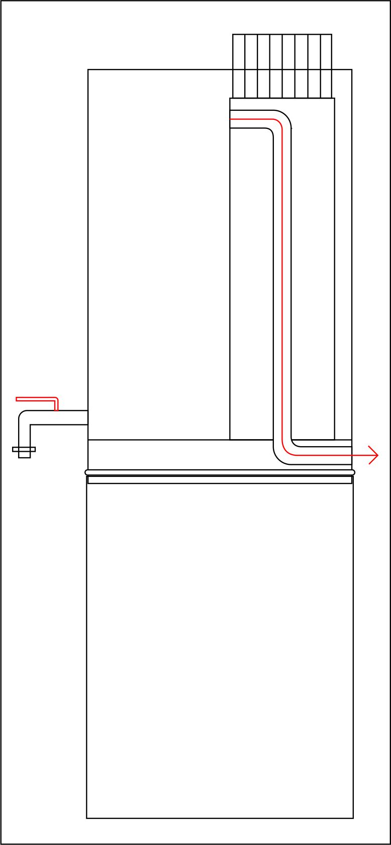

АлексейАлександрович писал(а): Чтобы добиться ровно приваренных обычных шарниров топки начальники производства седеют. А Вы - раз, трубу в трубу вставил, обварил. Чик-пых, готово!
Я тут подумал, может ну его, этот на трубный ППГ раз такие сложности? Как насчёт такого варианта:
И КПД выше и с технической точки зрения проще(или снова ошибаюсь?).
