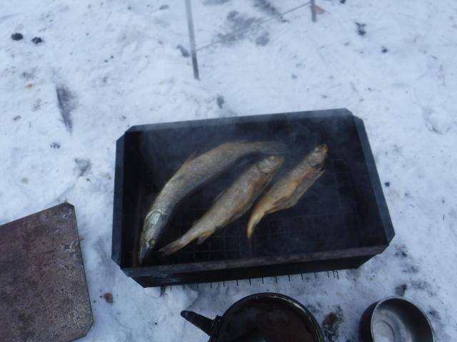

Десятка, как и 104-я также была востребована в Новогодние каникулы.
"А осталась ли рыба у тебя в холодильнике" - спросил товарищ - "может закоптим на природе!" Рыбацкий сезон в прошлом году был усечён, всвязи с некоторыми событиями, но пошарив в морозилке нашёл пяток ленков и щучку. Выбрались с десяткой, чтобы не морозить сопли на улице. Планировали без бани, но уже загружаясь в гараже, закинули в машину полок и Медиану. На улице -23. Наковыряли две пригоршни сосновых шишек под снегом, водрузили походную коптилку на Шикардос (она встаёт туда, как родная) и закоптили рыбку. Очень удобно коптить на Шикардосе - закрываем малую крышку с ручкой и ставим на неё коптилку. Даже за огнём следить не надо, 20 минут и всё готово. Два хвоста распробовали даже не дожидаясь готовности.

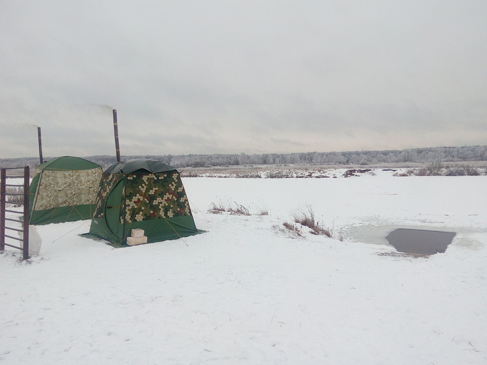

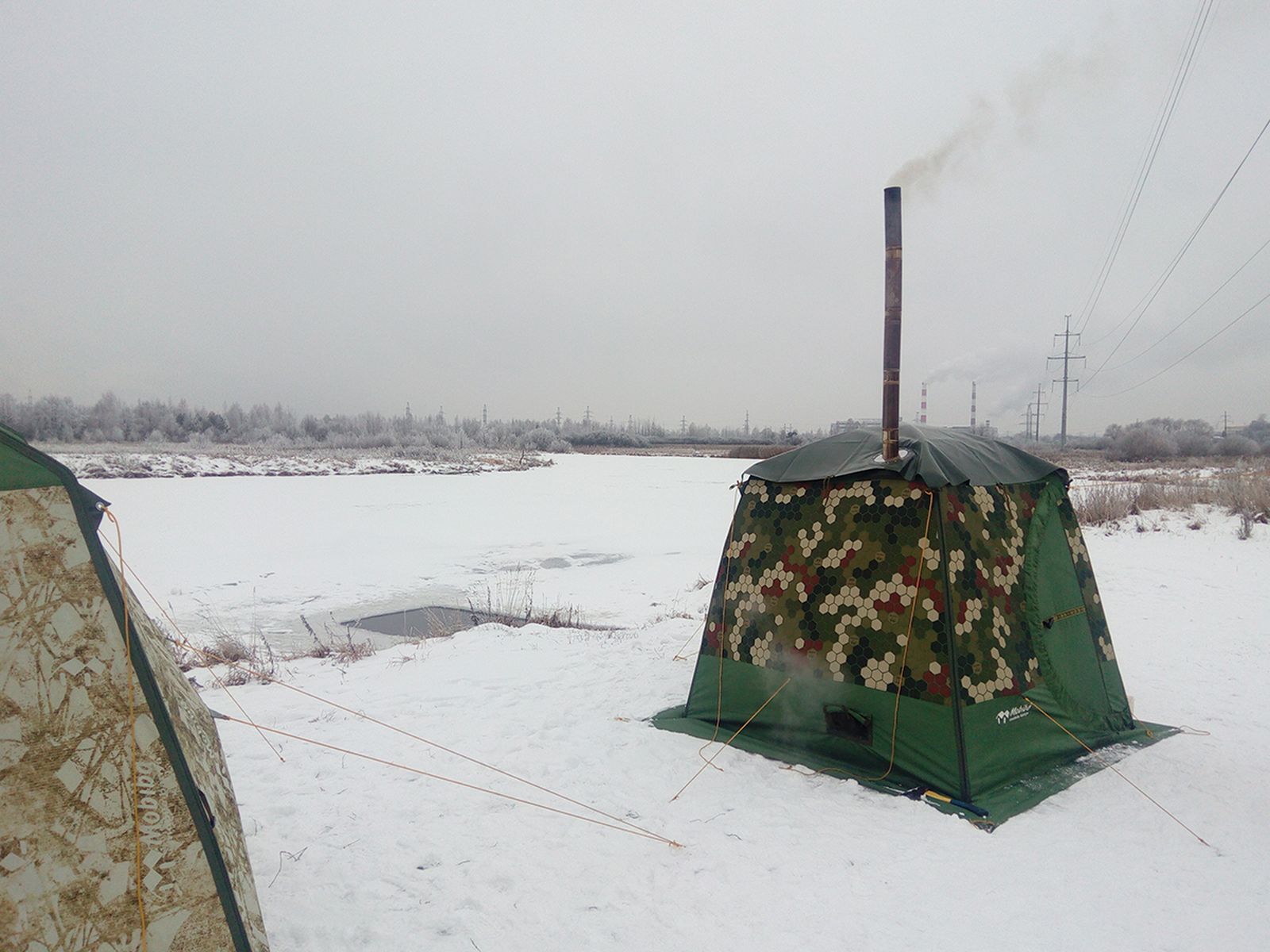

Вчерашний выезд. Продолжаю распространять вирус.)
На этот раз водоем практически в черте города. И хотя он не входит в список разрешенных мест для купания летом, отдыхающих там хватает из-за шаговой доступности. За два дня до мероприятия доехал туда с намерением сделать прорубь заранее и был приятно удивлен уже готовой и явно расчищаемой каждый день.
День "X".
В ущерб фото поставил палатки входом от ветра.
Начинал ставить "лагерь" один, пока собирал Десятку, прибежали трое, по очереди разделись, окунулись, оделись, попутно интересуясь что это я задумал и зачем и почём, и убежали. Позже пришел еще мужик, у него в красном контейнере оказывается спортзал, штанга, гантели, гири. Окунулся, потягал железо и тоже ушел. И хотя на тот момент я уже начал париться, он от предложения отказался.
Потом подтянулся один коллега, потом его жена с дочкой, потом друг с сыном. Немного попарились и рассосались все. И опять остался один, наслаждаясь процессом, пока звонок из дома не напомнил, что там меня тоже хотят видеть.))
