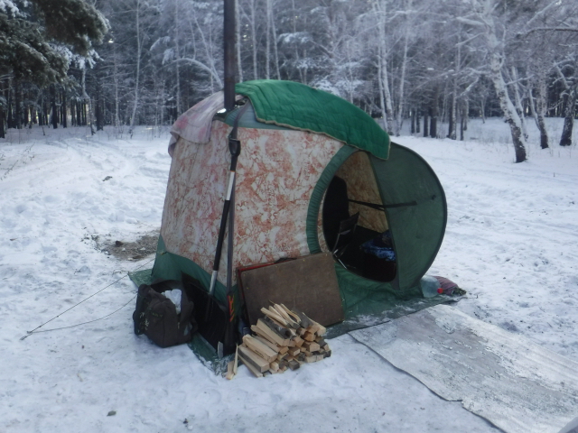

Вчерашний выезд. Продолжаю распространять вирус.)
На этот раз водоем практически в черте города. И хотя он не входит в список разрешенных мест для купания летом, отдыхающих там хватает из-за шаговой доступности. За два дня до мероприятия доехал туда с намерением сделать прорубь заранее и был приятно удивлен уже готовой и явно расчищаемой каждый день.
День "X".
В ущерб фото поставил палатки входом от ветра.
Начинал ставить "лагерь" один, пока собирал Десятку, прибежали трое, по очереди разделись, окунулись, оделись, попутно интересуясь что это я задумал и зачем и почём, и убежали. Позже пришел еще мужик, у него в красном контейнере оказывается спортзал, штанга, гантели, гири. Окунулся, потягал железо и тоже ушел. И хотя на тот момент я уже начал париться, он от предложения отказался.
Потом подтянулся один коллега, потом его жена с дочкой, потом друг с сыном. Немного попарились и рассосались все. И опять остался один, наслаждаясь процессом, пока звонок из дома не напомнил, что там меня тоже хотят видеть.))

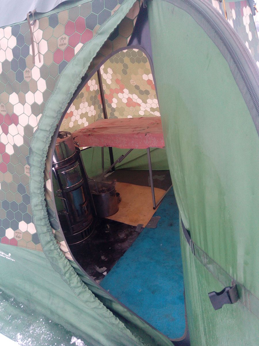

Всем добрый день. Давно меня не было, жильем занимались. Я давно хотел такую баню, а тут по случаю нашёл объявление о продаже бани новой 15 года но не распакованной т.к. человек купил себе баню а ему дети подарили на 23 февраля такую же. И она у него пролежала 5 лет не тронутая. Договорились о цене- и вот я владелец старой-новой мб-10)) с печью медиана. Вчера уже опробовали)) это круто конечно не без трудностей. Я первый раз это делал ориентируясь на видео и советы мобибавцев. В основном проблема была с температурой. За 3 часа я только по чуть чуть начал разбираться как ее топить чтобы парится на не греться))) не могу понять почему у меня труба такая короткая относительно других бань на фото и видео. У меня 4 секции трубы. Так и должно быть ? Приложу пару фоток и видео происходящего, не пинайте сильно я не блогер, но чувствую с мобибой скоро стану) много чего теперь хочется купить, начну вливаться.

Я бы камни немного по другому укладывал, что бы между конвектором и топкой был зазор. Топливо какое использовали ?

Krazman писал(а):У меня 4 секции трубы.
Добрый день. В комплекте 6 сегментов должно быть.
