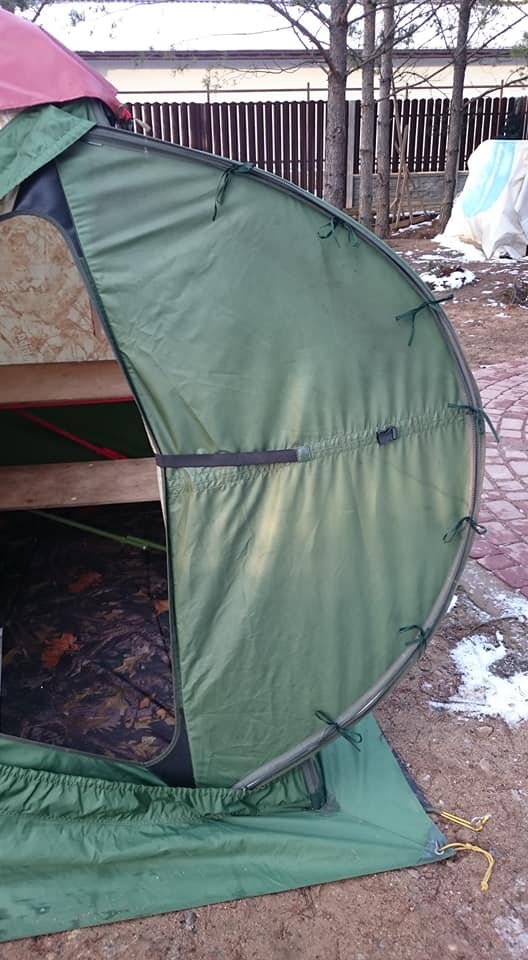

Решил сделать лёгкий антиморозный тюнинг, чтобы не убивать молнии и бегунки зимой. Вдоль молний под каркас пришил завязки, в том числе и не дверной узел. Завязываются и развязываются быстро и легко. Для облегчения, сборку сначала делаешь привычным способом, застёгивая каркас под молнию, а когда палатка собрана, сдвигаешь бегунок чуть ниже завязки, завязываешь её и двигаешь бегунок к следующей. И так , пока не будут завязаны все завязки. Довольно просто. Ночью слегка приморозило, а утром - оттепель, поэтому , насколько эффективны завязки от обледенения,сказать не могу. Испытаю в мороз - отпишусь.

Серёж, раз такая пьянка пошла, то при желании сделай через одну, или просто одну две завязки из велкро, так сказать для чистоты эксперимента!
Поблагодарили: 1530 раз
Александр Петрович писал(а):Серёж, раз такая пьянка пошла, то при желании сделай через одну, или просто одну две завязки из велкро, так сказать для чистоты эксперимента!
Велкро есть дома, замочу, кину в морозилку, посмотрим, как её качества изменятся. На данном этапе, не хочу вносить необратимые изменения. Не тот опыт. Если не понравится, завязки я всегда смогу отпороть и палатка вновь будет в стоковом состоянии. Ширина основы молнии - 40 мм . Не знаю фурнитурной терминологии, поэтому поправляйте, если неправильно называю.
Под ней располагается каркас. Работаем только с этой шириной. Для велкро этого слишком мало, на такой площади поверхности будет недостаточно надёжно держаться. Тут как минимум нужны перекидные манжеты ,образующие тоннель, как у Кайфандры. На этих 40 мм мне видятся только такие варианты:
1) кнопки на пришитых к каждой стороне тесёмках
2) клеванты на тесьме с ответной тесёмочной петлёй
3) обычная пуговица с ответной петлёй
4) завязки (шнурки)
Шнуровка, КМК, самый простой вариант. При длине завязок 230 - 250 мм ,они легко завязываются и развязываются в перчатках. Я проверял.
Для полноты эксперимента, хочу попробовать в мороз разные незамерзайки. Завязки на одной ноге каркаса-паука не пропитывать, три остальные пропитать соответственно: вэдэшкой, силиконовой смазкой и водоотталкивающим спреем для палаток. И сравнить, какие будут меньше обмерзать.
Извиняйте, что не в тему,здесь отчёты, не знаю, где лучше такие моменты обсуждать, пусть модераторы перенесут в сответствующую ветку.

Сергей Н. писал(а):Для велкро этого слишком мало, на такой площади поверхности будет недостаточно надёжно держаться. Тут как минимум нужны перекидные манжеты ,образующие тоннель, как у Кайфандры.
Возьми полосу "велкро" шириной 100-120 мм и проблема "тоннелей" легко решится.
Заморозил. Разъединяется. Не сказать, что легко, но и не очень трудно. Но назад не крепится. Оно то и не надо, надо разъединить для разборки, но сколько таких циклов выдержит? Мне не нравится, во всяком случае, не для борьбы с обледенением.
Высохнет, попробую с пропиткой.

Серег, я "на сухую" перед выездом всегда промазываю замки обмылком, сборка в любой мороз проблем не доставляет, больше выбешивают растянувшиеся резинки внутри каркаса, которые на морозе сокращаться перестают, и приходится их в трубки силком запихивать. :D
После многочасового парения при -20, -25 молнии обмерзают практически по всей длине, пока пол/печку/растяжки уберешь, успевают смерзнуться даже по крыше.
Ну и что? У нас выезды с баней - минимум вдвоем, один становится рядом с ковшиком с горячей водой и поливает тонкой струйкой в район бегунка. проблем с разборкой никогда не возникало.
Естественно, такой метод только для "одноразовых" выездов, собрать повторно уже не получится без обогрева.
Можно попробовать тюнинговать тоннелем (велкро, клевант) и обязательно ВМЕСТЕ с завязками, как резервными точками крепежа.
При условии, что "в поле" система молний вышла из строя, палатка намокла в полынье, пока собирали с похмелья, "надышали" на велкро и она замерзла :lol: будет гарантированный способ собрать и разобрать палатку в любом случае.
По поводу тоннелей - заранее "на берегу" уточнить у Шефа о такой возможности тюнинга МБ-10 для личного использования, чтобы не возникло вопросов о патентных правах, и вперед!
Я для своей "десятки" в дальнейшем планирую, при выходе из строя системы молний, поставить тоннели с клевантами либо "ПОПками", но в комбинированном варианте: внутреннюю дугу сделать вкладной, просовывая дугу в жестко пришитые полосы крепления тоннеля (потому как работаем только в одной плоскости, и сложности в сборке не предвидится.
(По крайней мере, такая схема на китайских палатках вполне себе нормально работает) ), а вот поперечную дугу - уже комбинируя жестко пришитую полосу в нижней части и клеванты/ПОПки/завязки начиная от полуметра высоты к точке пересечения дуг.
По подсчетам, должно получится около 6 точек крепления на каждую сторону внешней полудуги.
Насколько это будет надежно и удобно - покажут только полевые испытания, а до них, я надеюсь, мне еще далеко (3 раза плюнул и постучал), пока проблем с молниями нет.
И само собой, все исключительно для личного использования, не нарушая авторских и патентных прав :D
