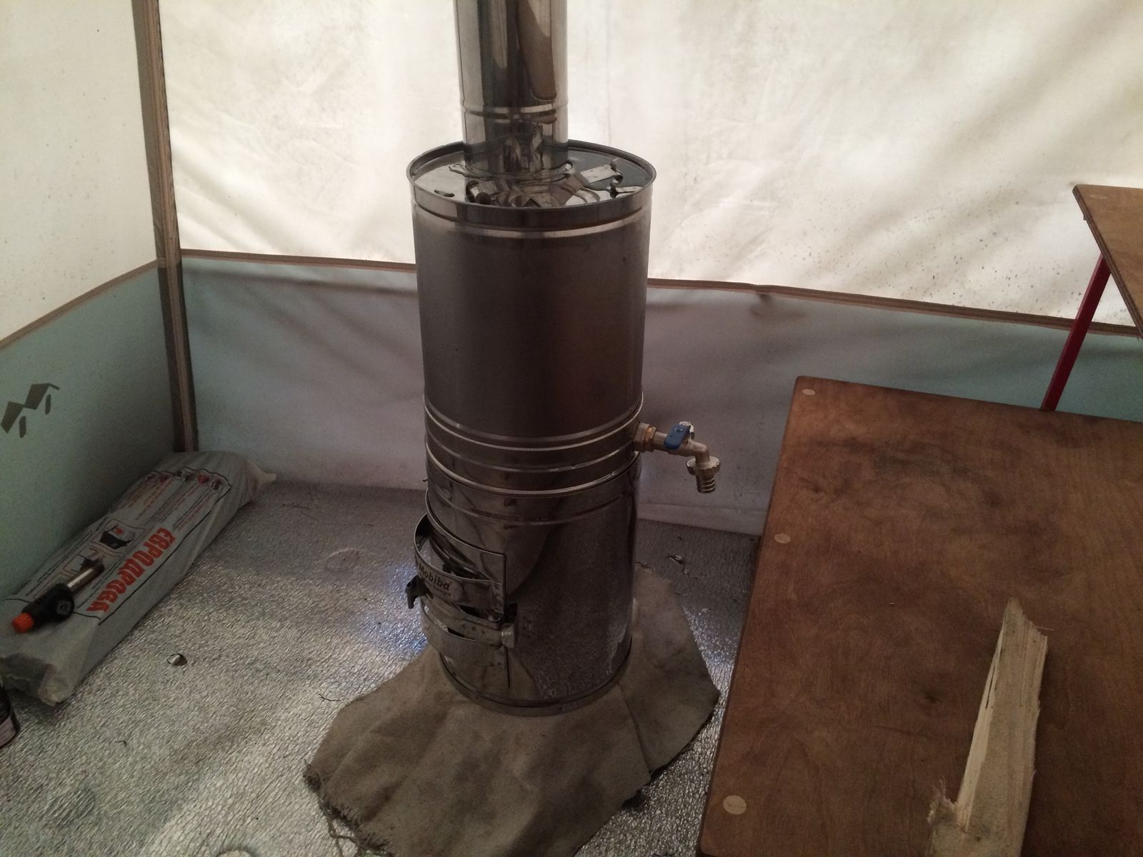

Всем привет.
В эти выходные, наконец-таки, приехал на дачу провести полный тест-драйв "Кайфандры".
Да-да, до сих пор не испытал сие чудо инженерного гения Мобибы - сначала были небольшие заморочки с трубой, потом непогода, и т.д, и т.п.
Как обычно, 28-градусную жару сменил хороший такой ливень с громомолниями :)
В итоге, было принято волевое решение не разбирать "стационар" МБ-10 с тентом, а поставить печь "Жигу" там.
Сразу скажу, по результатам испытаний уверенная пятерка, а по результатам монтажа сам себе ставлю жирную подчеркнутую двойку - блин, ведь все писали, но как то включилась тупость мозга и я сделал конкретный затуп...
Но обо все по порядку :)
Поставил печь на эмалированный тазик, перевернутый вверх дном и постеленным листом асбеста. !!!
Жига в МБ-10
Жига в МБ-10
В принципе, как писал Палыч, зазор в разделке минимальный - можно не заморачиваться.
Я завязал асбестовый шнурок снаружи, но можно было обойтись и без него - Жига жжет :)
Дымоход Жиги в МБ-10
В остальном, судя по отзывам, печь Жига ведет себя в МБ-10 ровно также, как и в Кайфандре, а именно - обеспечивает ровную банную атмосферу русской бани (примерно 65/50). В принципе, наверное, можно и поиграться с разными дровами, количеством и т.п., но мне хватило и обычной загрузки обычными дровами - в основном, сидел на нижнем полоке, на полу и даже один раз в тамбуре )))
Показания приборов.
Показания приборов.
Теперь про ошибки - не знаю, как я, инженер с высшим образованием, сотворил то, что сотворил - никак сказалось плотное взаимодействие с "эффективными менеджерами" от торговли. По мере того, как расходилась Жига, я видел своими глазами как асбест тлел, чернел и выдавал дымок.
К тазику нельзя было прикоснуться более, чем на пару секунд, 5-мм пенофол сдулся и испарился из-под тазика и на +-5 см по окружности. Осталась только фольга, которая прикипела к доскам настила (фольгу оторвал, доски не пострадали).
Самое обидное - я понял, что "пронес очкастого" практически сразу, как печь затопил, но было уже поздно и решил топить до победного :D
Результаты после разбора печи:
Асбест
Асбест
Тазик
Тазик
Покрытие (пенофол) после Жиги без нормальной защиты.
В общем, результаты тестирования сугубо положительные.
Про пол - сам дурак, буду заказывать корону.
Пока в мыслях только стелить сначала асбест, потом тазик с небольшим количеством воды, потом на паре кирпичей в тазике Жигу. Но лучше с короной :)

Кстати, заметил, как из отверстий на печной двери иногда, когда дрова стреляют, вылетают неплохие такие горящие куски (видно на фото с асбестом - черные куски, это угольки, которые вылетали при "стрельбе" дров. Если бы не было асбеста - пенофол точно бы прогорел. Может быть, стоит рассмотреть возможность закрыть эти отверстия какой-нибудь крупной сеткой ? Я понимаю, что баня ранцевая и максимально облегченная, но мелкие горящие угли она выстреливает в палатку.
П.С.: на крыше палатки тоже было очень много (по сравнению с Медианой) кусков не сгоревших дров. Тент не прожгло. Подозреваю, что это такие дрова (что то типа осины, постил фото в отчете про МБ-10), которые при сгорании очень сильно "стреляют".

А почему она чуть ли не по центру бани стоит и почти крантиком в полки упирается?
На пенофоле следы от ножек Медианы значительно левее расположены.
Так и напрашиваются сюда два колена на 45, чтобы фейшуйнее было.

Ab$ent писал(а):Неспроста всё в Мобибе, неспроста...
Дааа, пожароопасная штучка, оправдывает своё имячко,
Жига жигает не по-детски.
Расположение выбирал исходя из разделки дымохода в МБ-10.
Там есть варианты как бак на топку установить и подвернуть саму печь, но ненамного.
Мне показался такой вариант оптимальным.
На пенофоле два оттиска следов от Медианы - один после первого года использования, и второй, когда я при перестилании пенофол сместил немного в сторону. На фото с прожженым пенофолом виден отпечаток правой ножки Медианы как она сейчас ставится.
Медиана стороной, где дымоход расположен, тоже близко стоит - кран Парофона-3 почти нависает над полоком (выкладывал фото своей парилки в теме про МБ-10)..
