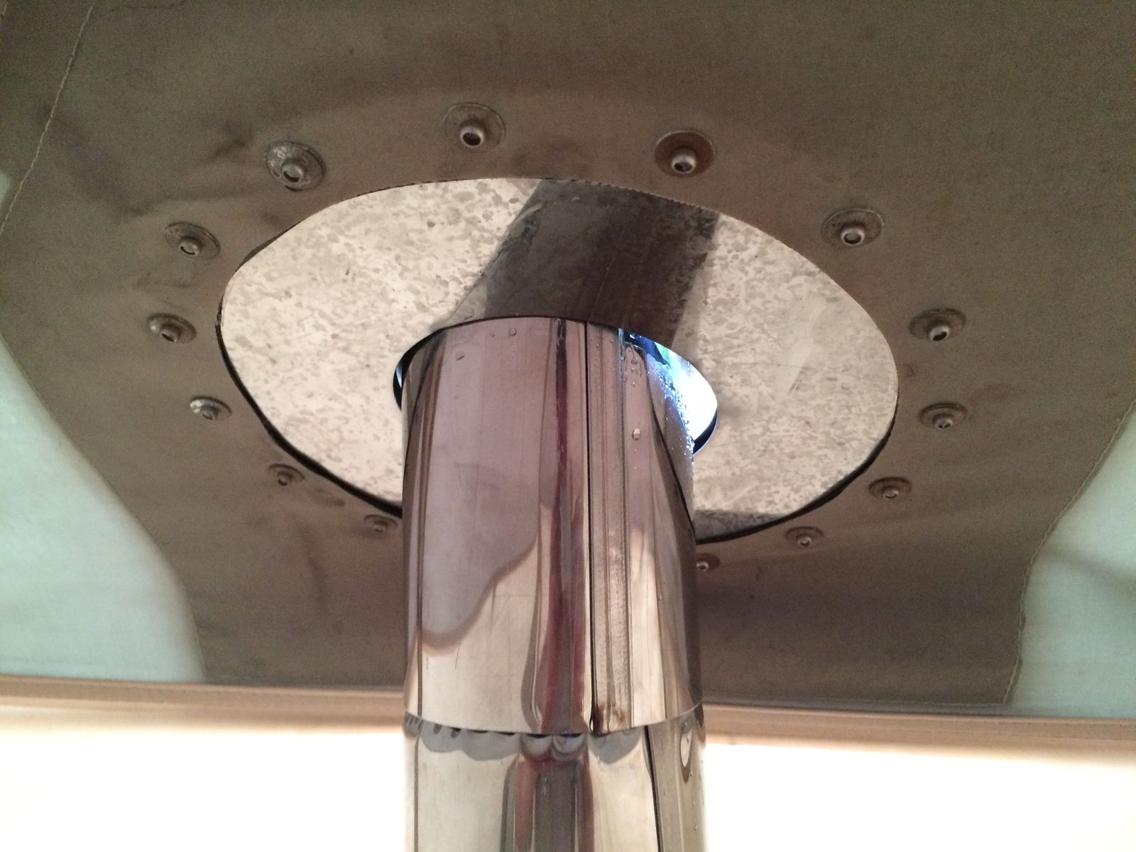

В принципе, как писал Палыч, зазор в разделке минимальный - можно не заморачиваться.
Я завязал асбестовый шнурок снаружи, но можно было обойтись и без него - Жига жжет :)
Дымоход Жиги в МБ-10
