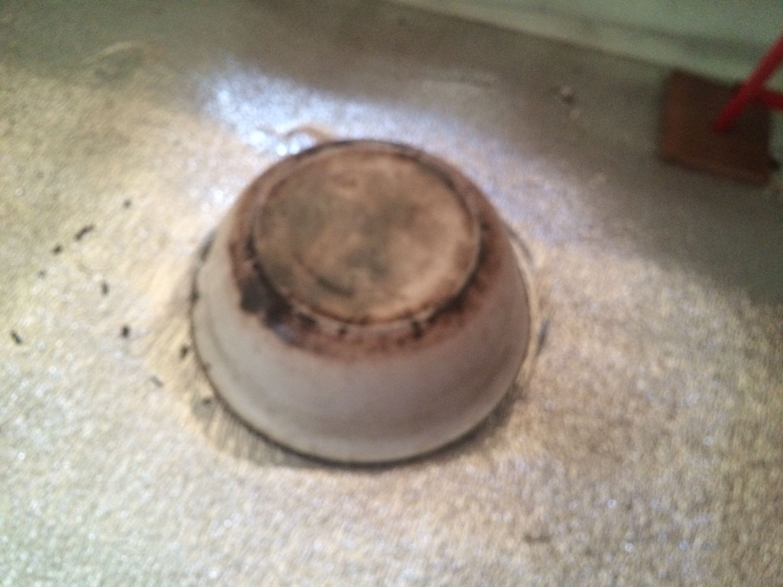

Теперь про ошибки - не знаю, как я, инженер с высшим образованием, сотворил то, что сотворил - никак сказалось плотное взаимодействие с "эффективными менеджерами" от торговли. По мере того, как расходилась Жига, я видел своими глазами как асбест тлел, чернел и выдавал дымок.
К тазику нельзя было прикоснуться более, чем на пару секунд, 5-мм пенофол сдулся и испарился из-под тазика и на +-5 см по окружности. Осталась только фольга, которая прикипела к доскам настила (фольгу оторвал, доски не пострадали).
Самое обидное - я понял, что "пронес очкастого" практически сразу, как печь затопил, но было уже поздно и решил топить до победного :D

Тазик
Тазик
Покрытие (пенофол) после Жиги без нормальной защиты.
В общем, результаты тестирования сугубо положительные.
Про пол - сам дурак, буду заказывать корону.
Пока в мыслях только стелить сначала асбест, потом тазик с небольшим количеством воды, потом на паре кирпичей в тазике Жигу. Но лучше с короной :)

А почему она чуть ли не по центру бани стоит и почти крантиком в полки упирается?
На пенофоле следы от ножек Медианы значительно левее расположены.
Так и напрашиваются сюда два колена на 45, чтобы фейшуйнее было.
Расположение выбирал исходя из разделки дымохода в МБ-10.
Там есть варианты как бак на топку установить и подвернуть саму печь, но ненамного.
Мне показался такой вариант оптимальным.
На пенофоле два оттиска следов от Медианы - один после первого года использования, и второй, когда я при перестилании пенофол сместил немного в сторону. На фото с прожженым пенофолом виден отпечаток правой ножки Медианы как она сейчас ставится.
Медиана стороной, где дымоход расположен, тоже близко стоит - кран Парофона-3 почти нависает над полоком (выкладывал фото своей парилки в теме про МБ-10)..
