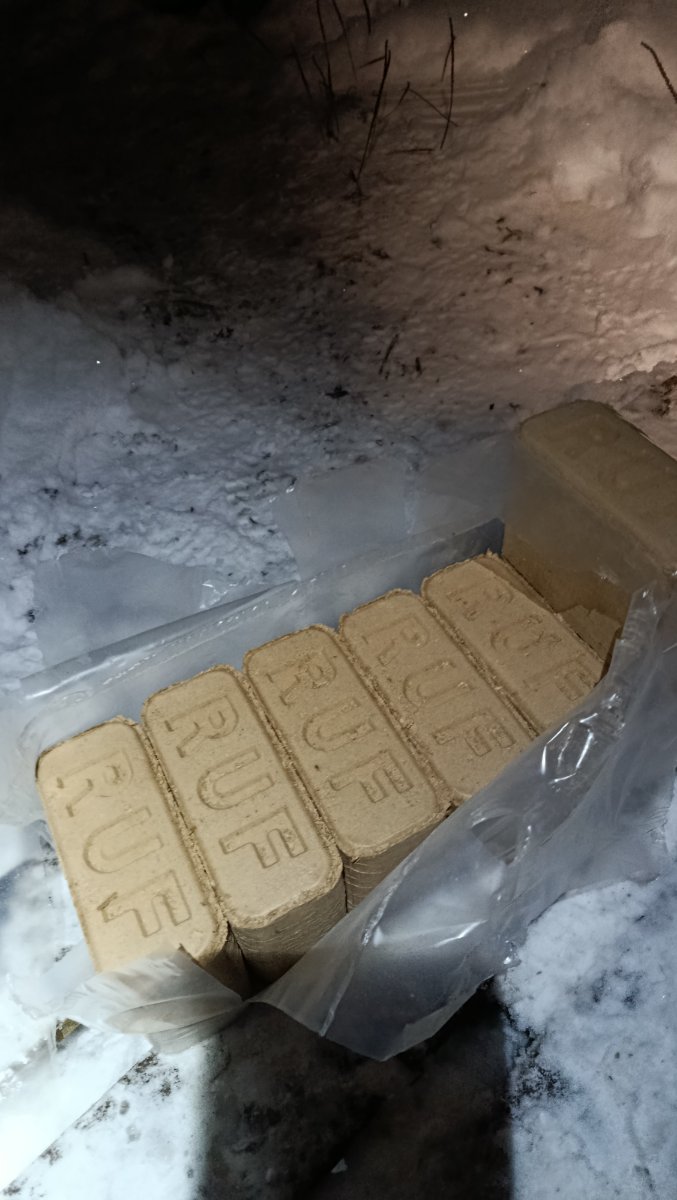

В качестве топлива брикеты РУФ, но в этот раз удалось купить из пыли дуба, первый раз пробую такие. Весь город обыскал в поисках нормальных брикетов, искал из березовой пыли – нашел, но были еще из дуба, взял на пробу и не пожалел.
Медиана разгорается не сразу, отвык уже от горизонтальной топки, КЦ развращает в этом плане.
На старте 3 брикета, потом добавляю еще два. Пока по мелочи суетился – в палатку уже не зайти. Не только печь, но и Парафон на половину раскален до красна – брикеты и правда очень мощные оказались. Полностью закрываю поддувало, ложусь на полог и растворяюсь в горячем паровом облаке…
