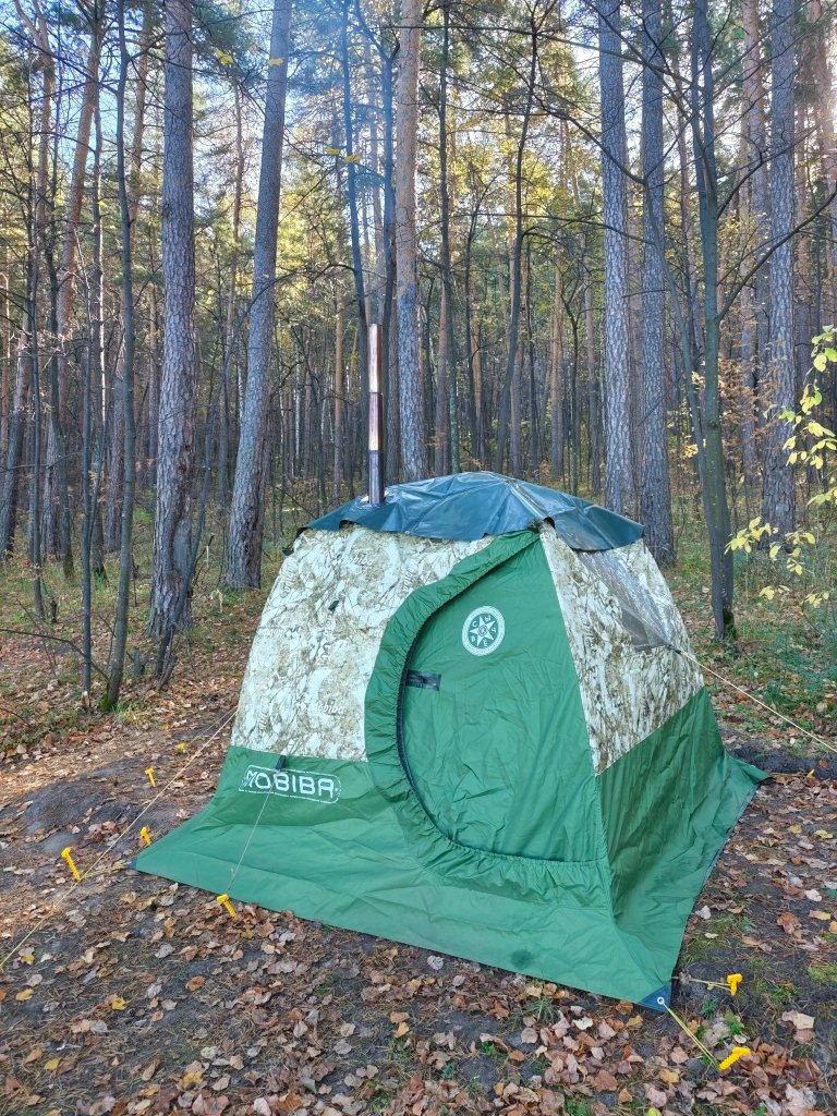

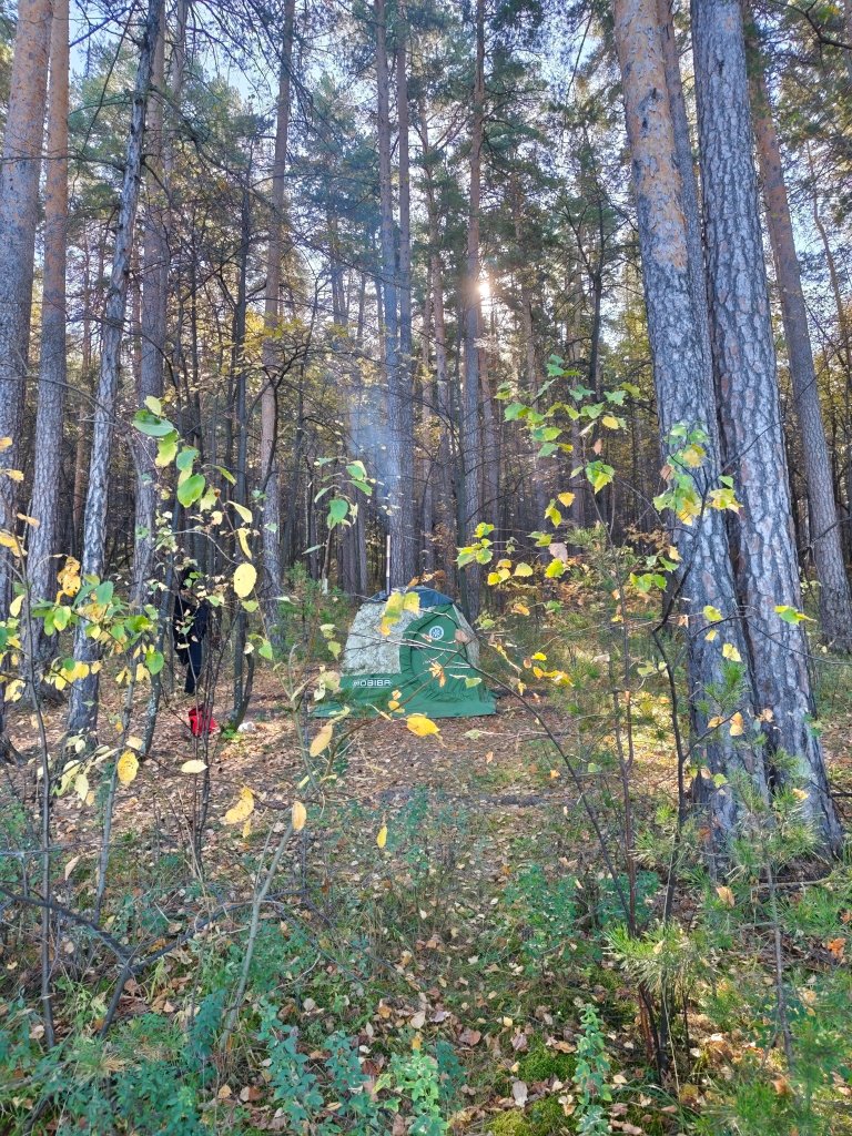

Сообщение Алексей Алёша »
Добрый день! Выходной на оз.Тургояк. Парился и купался 5 часов, понравилось даже намного лучше чем летом, и самое главное - тишина, нет отдыхающих, только изредко пешие туристы.
