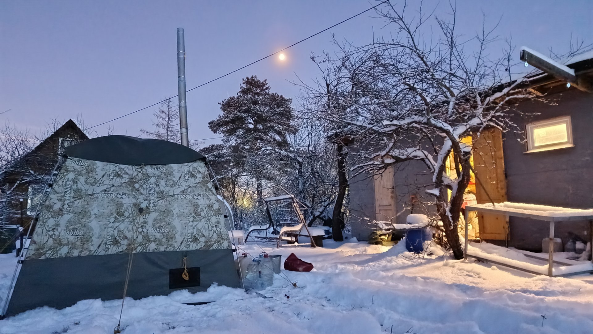

Поутихла предновогодня суета, работа последние месяце с режимом рабочего дня 12.. 15 часов, безумным количеством задача и планами «пятилетку в три дня» по строительству самой длинной линии метро Москва- СПб наконец-то встала на паузу….. Время для долгожданной, неспешной бани.
Тут и зиму в Питер подвезли, настоящую со снегом и морозцем.
Выезжаю из города, на улице -12, солнце – кайф. Через 30 мин уже на даче, помахал немного лопатой, поставил К5, но второй слой ставить лениво, беру комплект М8П4, думаю для Кайфанды должно хватить при такой температуре, если что камешками добавлю :)
В качестве топлива брикеты РУФ, но в этот раз удалось купить из пыли дуба, первый раз пробую такие. Весь город обыскал в поисках нормальных брикетов, искал из березовой пыли – нашел, но были еще из дуба, взял на пробу и не пожалел.
Медиана разгорается не сразу, отвык уже от горизонтальной топки, КЦ развращает в этом плане.
На старте 3 брикета, потом добавляю еще два. Пока по мелочи суетился – в палатку уже не зайти. Не только печь, но и Парафон на половину раскален до красна – брикеты и правда очень мощные оказались. Полностью закрываю поддувало, ложусь на полог и растворяюсь в горячем паровом облаке…
3 часа неспешной смены горячих и холодных «блюд» пролетели незаметно, снег пушистый – нырять одно удовольствие.
Сборку только пришлось делать сосредоточенно и без лишних телодвижений, так как на улице было уже -17.
