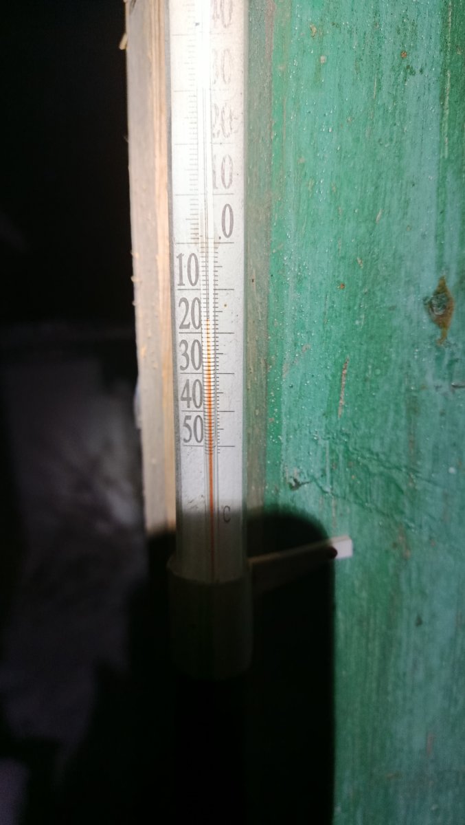

Сборку только пришлось делать сосредоточенно и без лишних телодвижений, так как на улице было уже -17.
