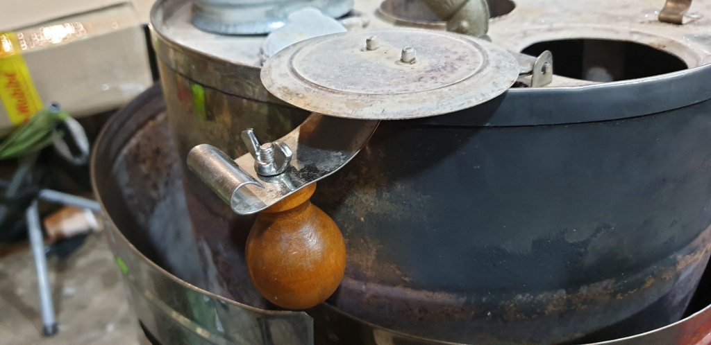

Вдохновленный пробками шампанского от Петровича) хотел в гараж зайти через магазин, прихватив бутылочку другую игристого. Но вспомнив, что не очень люблю пузырьки) решил прямиком в гараж! Порывшись на полках нашел старый убитый рубанок. И вот зачем мне он нужен был? Тайна покрыта мраком. Тем не менее его ручка прям меня умилила). Одно напрягло. Размер. Значит нержавеющая шпилька и барашек! Тоже нержавеющий! Теперь ручка съемная.
