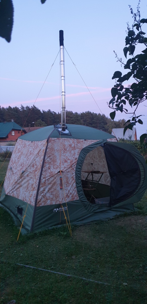

Инсталлировал))
Все работает!
Печь внутри

Сергей, хотел спросить, насколько удобно и быстро ставить подобную приблуду ?
Сообщения: 1220
Благодарил (а): 3411 раз
Поблагодарили: 2772 раза
Re: Покопавшись в гараже...
Какую из...? )))
Если про растяжки трубы, то пристегнул три карабина, а дольше как обычно. Затянул оттяжки и всего делов!

Приблуда на трубе (с растяжками), вот эта, работает. Труба непокобелима, в смысле непоколебима)
Но, подумав, Немного изменил концепцию и переклепал цепочки с сетчатого оголовка непосредственно на сегмент дымохода. Это добавляет универсальности.

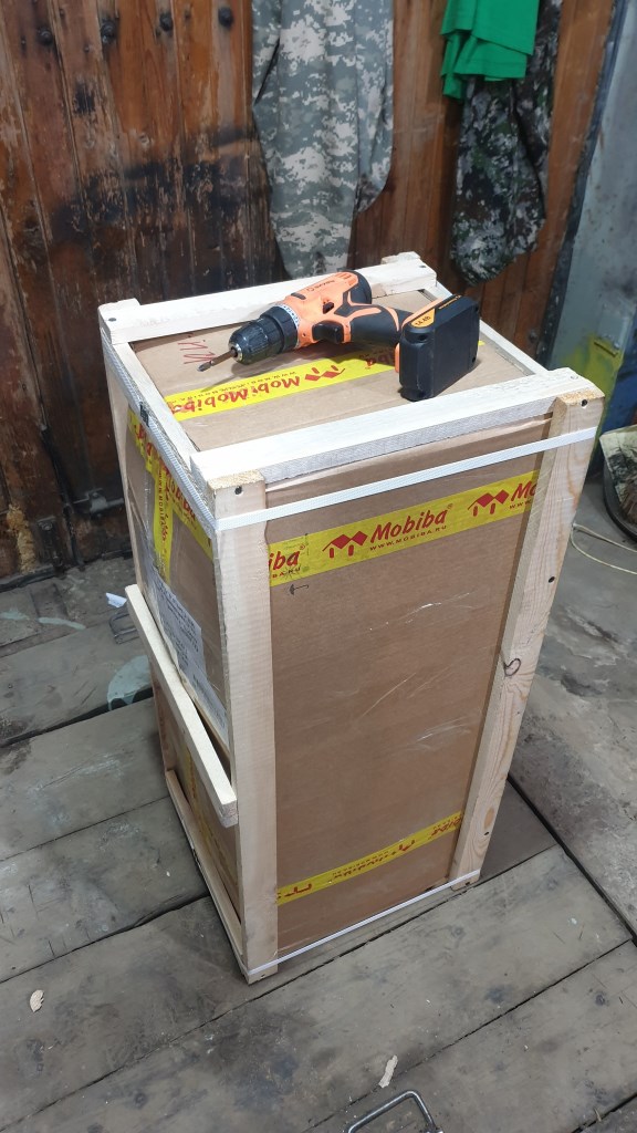

Вчера получил посылочку из Новосибирска. А в ней пара замечательных сумок
И самое главное это вот
КЦ-4!
Сдается мне, что это очередная "любимая жена" в Мобибагареме)
Ну и я не я если немного не добавить к этой красавице своих плюшек, отработанных на "старшей жене")
Свистулька с моим любимым самоварным крантиком
Ручка
И, само собой защелка на дверцу)
Вот ту пришлось повозиться. Производитель, дай Бог ему здоровья, все тонкие места дополнительно проклепал и проварил!)) А я не догадался при заказе обговорить эти нюансы. Пришлось малость повозится с креплением защелки, дабы оторвать ее от дверцы. На ум пришла фраза из "Формулы любви" "И зачем это они так крепят..."))) Вообщем к тестам готов!
