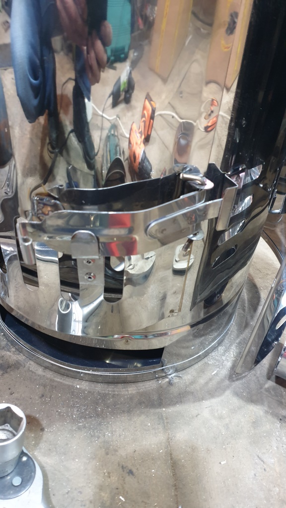

Ну и я не я если немного не добавить к этой красавице своих плюшек, отработанных на "старшей жене")
Свистулька с моим любимым самоварным крантиком
Ручка
И, само собой защелка на дверцу)
Вот ту пришлось повозиться. Производитель, дай Бог ему здоровья, все тонкие места дополнительно проклепал и проварил!)) А я не догадался при заказе обговорить эти нюансы. Пришлось малость повозится с креплением защелки, дабы оторвать ее от дверцы. На ум пришла фраза из "Формулы любви" "И зачем это они так крепят..."))) Вообщем к тестам готов!
