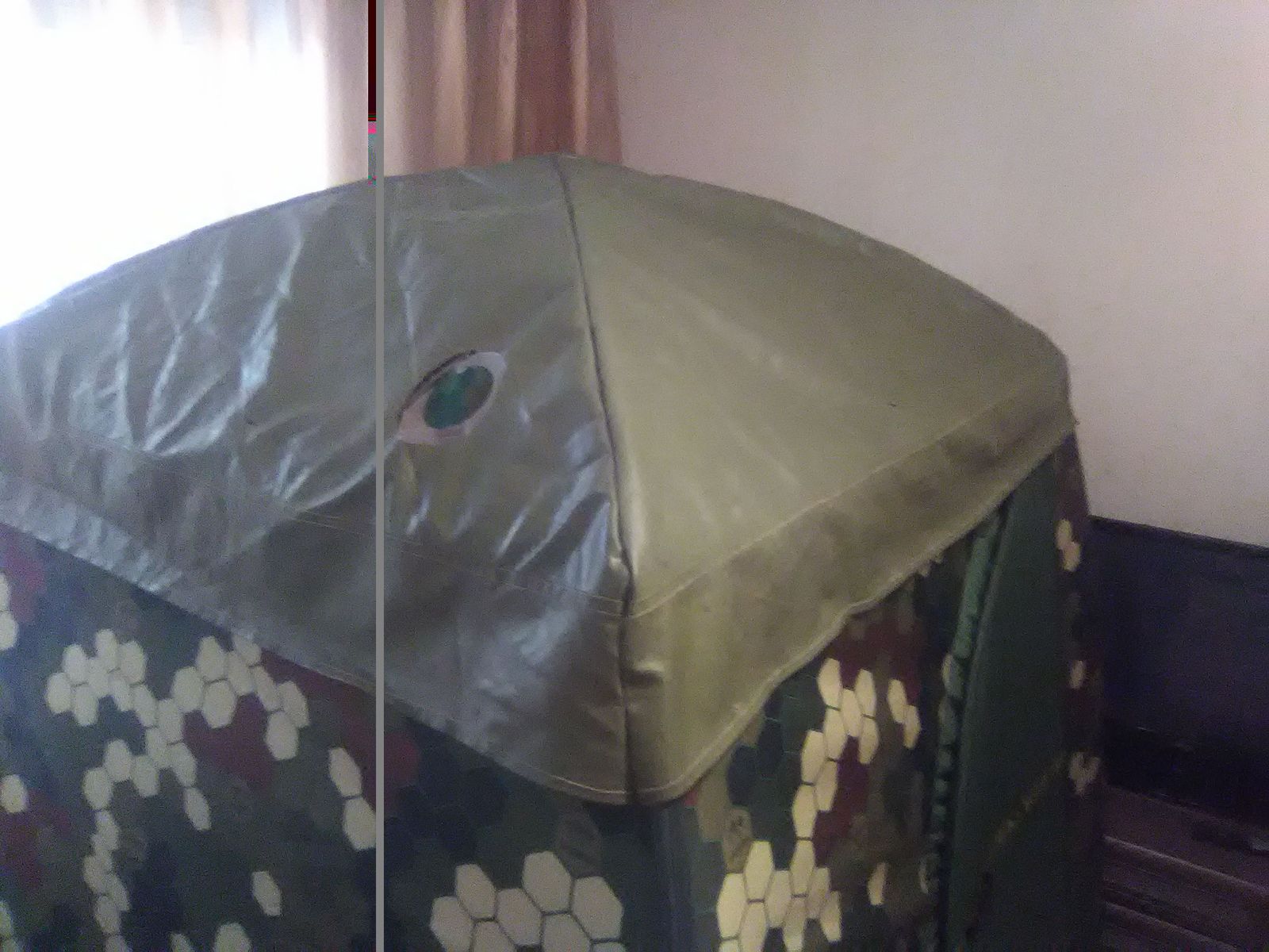

Мой вариант изтовления искро защитной накидки для МЬ-10. Использовал куски списанной армейской палатки. Материал как называется правильно не знаю, но не горит только плавится. На ощупь прорезиненная ткань. Раскрой делал по месту, сшивал в ручную, примерял и снова шил и так 10 часов и ИЗН готов!
Ставим баню в квартире и каждый шов применяем по месту

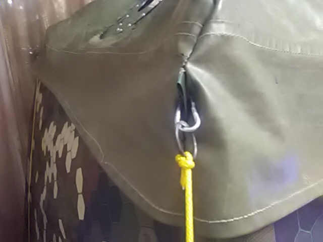

Крепления по середине каждой из сторон, по углам и на штатные липучки для крышки раздатки.
На последнем этапе подгонка под штатную липучку крышки раздатки.
По углам повесил карабин, а к верёвке привезла металлическое кольцо
Деревянные клеванты тоже с армейской палатки УСБ-56

Недостатки: 1) вес изделия, 2) не подойдёт к тенту для МБ-10, а хочется универсальности! При первом тесте - запаха резины не почувствовал.

На славу постарался. Внешне классно получилось. Ждём испытаний.

Сегодня узнал что данные материал для изготовления армейских палаток не используется уже более 10 лет. Если за срок службы его не прожгли искры от буржуйки с солдатом истопником, то со своей задачей жертвенного слоя точно справится!

Мне очень понравилось решение использовать штатную липучку клапана разделки и проблем с оплавлением клапана не будет и ИЗН не коснётся трубы! Если нет запаха резины то просто супер! Руки из нужного места растут!
