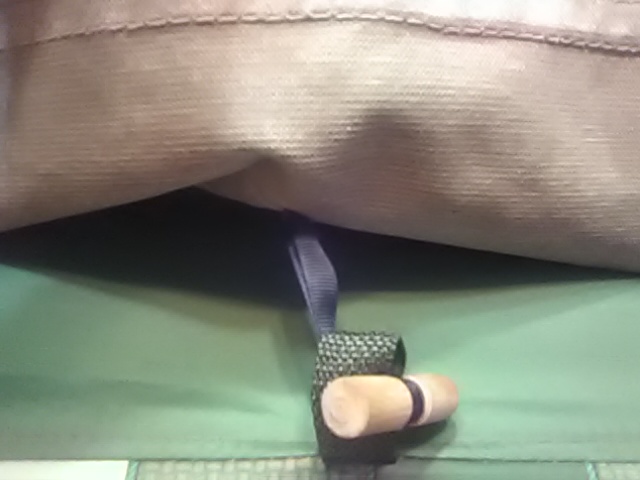

Деревянные клеванты тоже с армейской палатки УСБ-56
