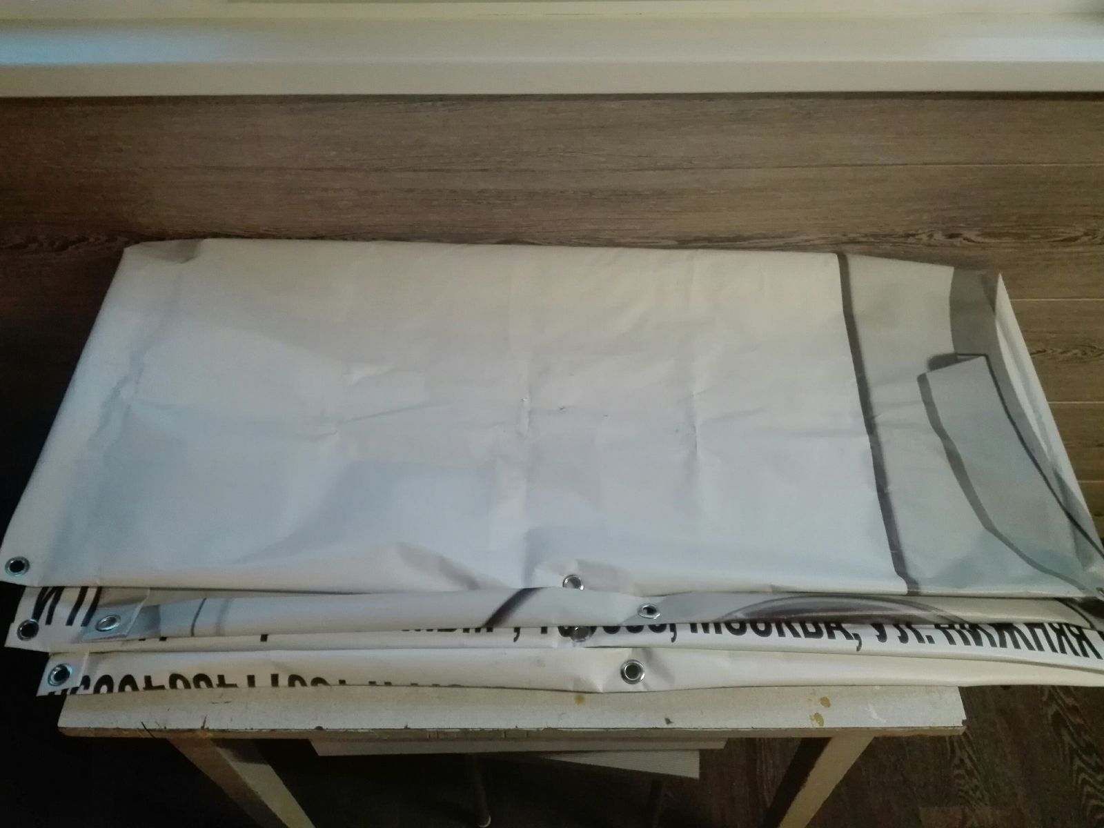

Ещё в начале года заказал в Китае набор для установки люверсов и купил бу баннер, но за зиму руки так и не дошли сделать жертвенный слой на крышу пятнашки. Пришла весна, а тут на тебе вместо выездов с баней - самоизоляция в четырёх стенах. Зато есть время заняться колхозтюнингом...
В один из выездов на прорубь примерил баннер и отметил место прохода трубы.
Подвернул край баннера 2 раза и закрепил люверсом.
И так по всем углам и по 3 люверса дополнительно на каждую сторону.
Разделку пока крепить нечем, к заклепкам надо купить шайбочки, поэтому пока просто пришил в нескольких местах, нагрузки там все равно нет, разве что от температуры могут поправиться нитки.
Как закончится всеобщее сумашествие надо будет проверить накидку, да хоть на даче...

Бигстеп писал(а):Разделку пока крепить нечем, к заклепкам надо купить шайбочки, поэтому пока просто пришил в нескольких местах, нагрузки там все равно нет, разве что от температуры могут поправиться нитки.
Виталь, я пробовал в таком варианте, взял б/у баннер самый плотный и на него разделку. От трубы когда нагревается, сначала начинает плавиться сам пвх-баннер по краю, а потом уже лавсановая нить. В итоге наклепал разделку на закрывающий клапан, который у меня остался после сгоревшей разделки МБ-10 в прошлом году, по краю липучка, а на баннере вырезал квадрат и по его краю ответную липучку. Из плюсов данного метода - одна разделка - несколько жертвенных слоев разного размера и материала. Из минусов - нужен небольшой кусок действительно прочного и малогорючего ПВХ либо стеклоткани или асбестового волокна для создания теплового барьера между горячим металлом и нежным баннером.
Сообщения: 1467
Благодарил (а): 1161 раз
Поблагодарили: 2356 раз
Re: Самодельная накидка ИЗН.
Batman писал(а):В итоге наклепал разделку на закрывающий клапан, который у меня остался после сгоревшей разделки МБ-10 в прошлом году, по краю липучка, а на баннере вырезал квадрат и по его краю ответную липучку. Из плюсов данного метода - одна разделка - несколько жертвенных слоев разного размера и материала. Из минусов - нужен небольшой кусок действительно прочного и малогорючего ПВХ либо стеклоткани или асбестового волокна для создания теплового барьера между горячим металлом и нежным баннером.
У меня есть ещё ремонтная разделка на ПВХ, если будет плавится в этом виде, пришью её. На пятнашке разделка выше, должна меньше греться. Пока все равно не понятно когда удастся проверить...
