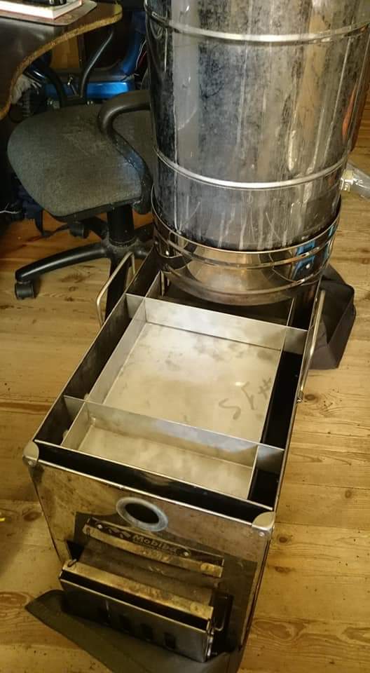

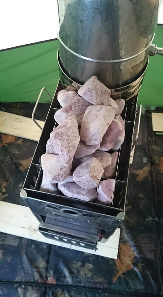

Самый золоторукий гвардеец нашей белорусской мобибофракции Павел (нержавейка) сделал по моим эскизам лоток для камней. Сделал классно. Лоток вписался как родной.
Складывается на топку
Благодаря бортикам камни не сдвигаются к экрану печи и не перекрывают конвекцию. Остаются чёткие открытые каналы для воздуха.
Ну и сетка, чтобы листья с веника не падали на топку.
Возможно топка не так будет мяться камнями. Во всяком случае, хуже не будет. Поэксплуатируем - увидим.

Половину тепла потеряете на камнях. Не будут они прогреваться как раньше. Потом сами почитаете или меня спросите почему. ))
Поблагодарили: 1529 раз
Re: Медиана-5
Я подозреваю, что речь идёт об экранировании лучистого тепла. Но мы уже паримся часа четыре. Жара выше крыши. Парофон и без камней хорошо парит. Сеточка не лишняя, листья на топку не падают.
Re: Медиана-5
Сделали ещё несколько заходов, посмотрели, оценили, сравнили... Таки - да, теряют тепло камни. Не половину, но теряют. Согласен. А, сетку пока погоняем, только крепление надо получше сделать

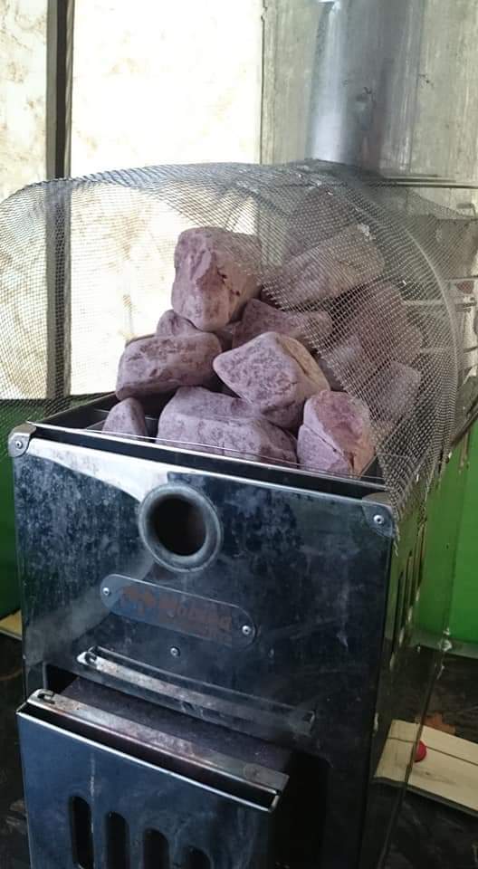

На сетку над камненкой, чтобы листья от веника не попадали, вдохновил этот фильм -
Чтобы сетка не расплеталась, края оверлочил медными полосками.
В походном положении :
Фиксируется на краях экрана скобами и под собственным весом.

А соляные камни можно использовать?
Сообщения: 4448
Благодарил (а): 8698 раз
Поблагодарили: 3477 раз
Re: Медиана-5
Да, только осторожнее от них бывает мелкие горячие кусочки очень быстро летают :shock: В Паробомбе то проблем нету ( там сзади конвектор и он вертикальный) и то иногда :twisted: , а вот в медиане надо чтоб сетка точно была, либо без неё но тогда будет не баня а метеориты на излёте :mrgreen:
Pavel_77_
Сообщения: 399
Мобиба у меня с: 2009
Хочу купить: К7
Благодарил (а): 210 раз
Поблагодарили: 235 раз
Re: Медиана-5
Сообщение Pavel_77_ »
Александр Петрович писал(а):Да, только осторожнее от них бывает мелкие горячие кусочки очень быстро летают :shock: В Паробомбе то проблем нету ( там сзади конвектор и он вертикальный) и то иногда :twisted: , а вот в медиане надо чтоб сетка точно была, либо без неё но тогда будет не баня а метеориты на излёте :mrgreen:
У меня Печора, по идее, самая близкая печь к Медиане. Сегодня попробовал, ощущения интересные. Волнует, как к этому отнесется печь, ей уже 10 лет, соль не прожжет поверхность?
Сообщения: 3014
Мой комплект: Мб-442М2,мб-10 аквариум 2,НТ-10,медиана,пс-700, ПС-750,псн-350,парофон-3 Кайфандра!КЦ-4-2шт,КЦ-3,КЦ-2,согра-3, ИЗН-10,ИЗН-15.ППГ-90,«ПУ-22/10»,МБ-15,МБ-15АКВА,ТН-15, «ПУ-15»,«КС-400»,"Дюна-3",МГ-2,ПБ-100-2шт.
Благодарил (а): 3285 раз
Поблагодарили: 2318 раз
Re: Медиана-5
Я постоянно пользуюсь, ничего не стреляет, печи в порядке. Если сильно переживаете по этому поводу, то после парения можно пролить печь водой, то есть удалить остатки соли.
