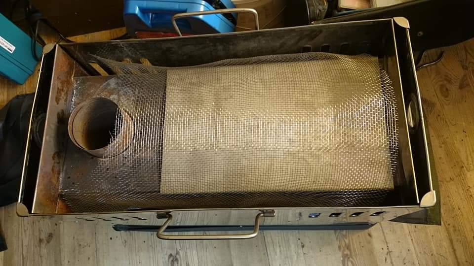

Самый золоторукий гвардеец нашей белорусской мобибофракции Павел (нержавейка) сделал по моим эскизам лоток для камней. Сделал классно. Лоток вписался как родной.
Складывается на топку
Благодаря бортикам камни не сдвигаются к экрану печи и не перекрывают конвекцию. Остаются чёткие открытые каналы для воздуха.
Ну и сетка, чтобы листья с веника не падали на топку.
Возможно топка не так будет мяться камнями. Во всяком случае, хуже не будет. Поэксплуатируем - увидим.

Половину тепла потеряете на камнях. Не будут они прогреваться как раньше. Потом сами почитаете или меня спросите почему. ))
Re: Медиана-5
Я подозреваю, что речь идёт об экранировании лучистого тепла. Но мы уже паримся часа четыре. Жара выше крыши. Парофон и без камней хорошо парит. Сеточка не лишняя, листья на топку не падают.
Re: Медиана-5
Сделали ещё несколько заходов, посмотрели, оценили, сравнили... Таки - да, теряют тепло камни. Не половину, но теряют. Согласен. А, сетку пока погоняем, только крепление надо получше сделать

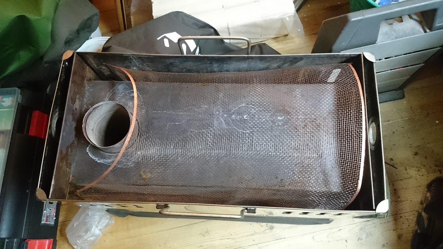

На сетку над камненкой, чтобы листья от веника не попадали, вдохновил этот фильм -
Чтобы сетка не расплеталась, края оверлочил медными полосками.
В походном положении :
Фиксируется на краях экрана скобами и под собственным весом.
