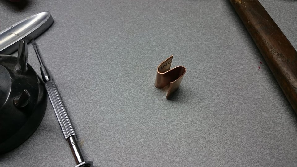

На сетку над камненкой, чтобы листья от веника не попадали, вдохновил этот фильм -
Чтобы сетка не расплеталась, края оверлочил медными полосками.
В походном положении :
Фиксируется на краях экрана скобами и под собственным весом.
