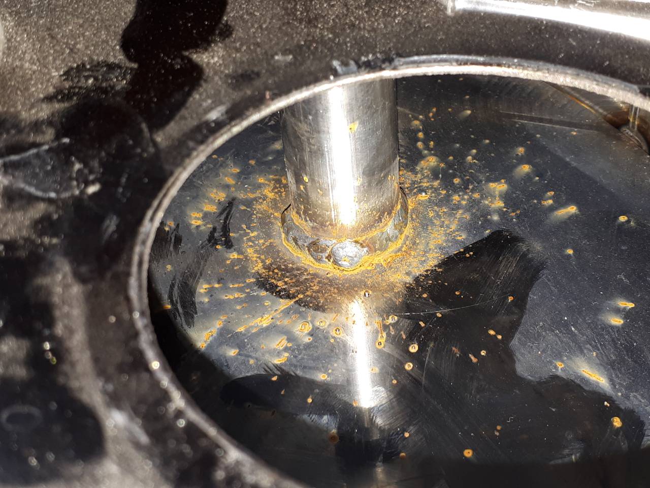

Добрый вечер. Кто знает почему такое с Паробомбой... новая пришла... как утешить человека???
Сообщения: 2563
Благодарил (а): 3489 раз
Поблагодарили: 2941 раз
Re: Тест Паробомбы, обсуждение.
Привет, Максим. И что же тут страшного? Рыжьё на нержавейке?)
