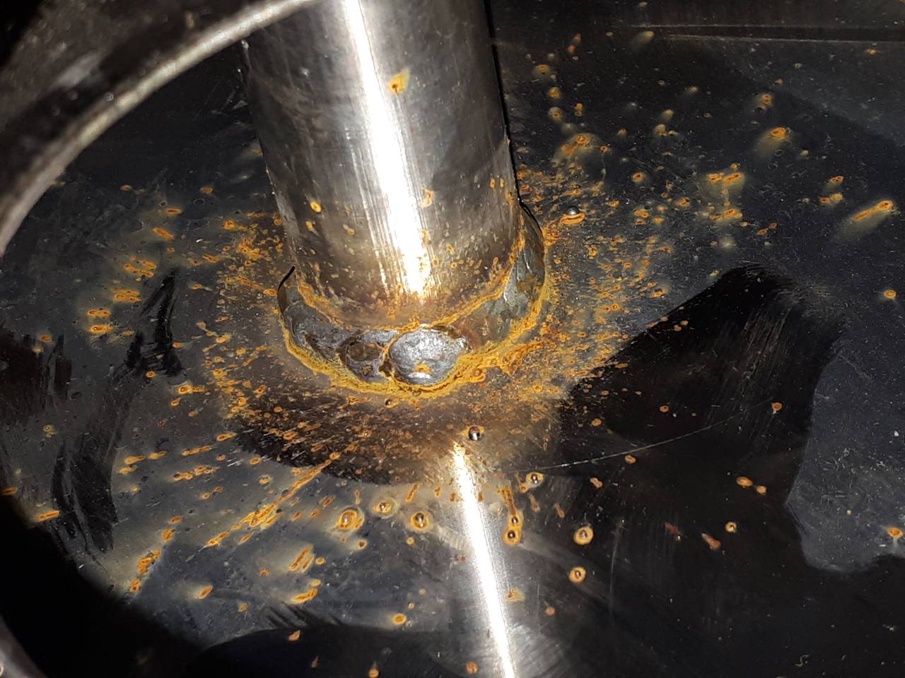

Добрый вечер. Кто знает почему такое с Паробомбой... новая пришла... как утешить человека???

Привет, Максим. И что же тут страшного? Рыжьё на нержавейке?)
