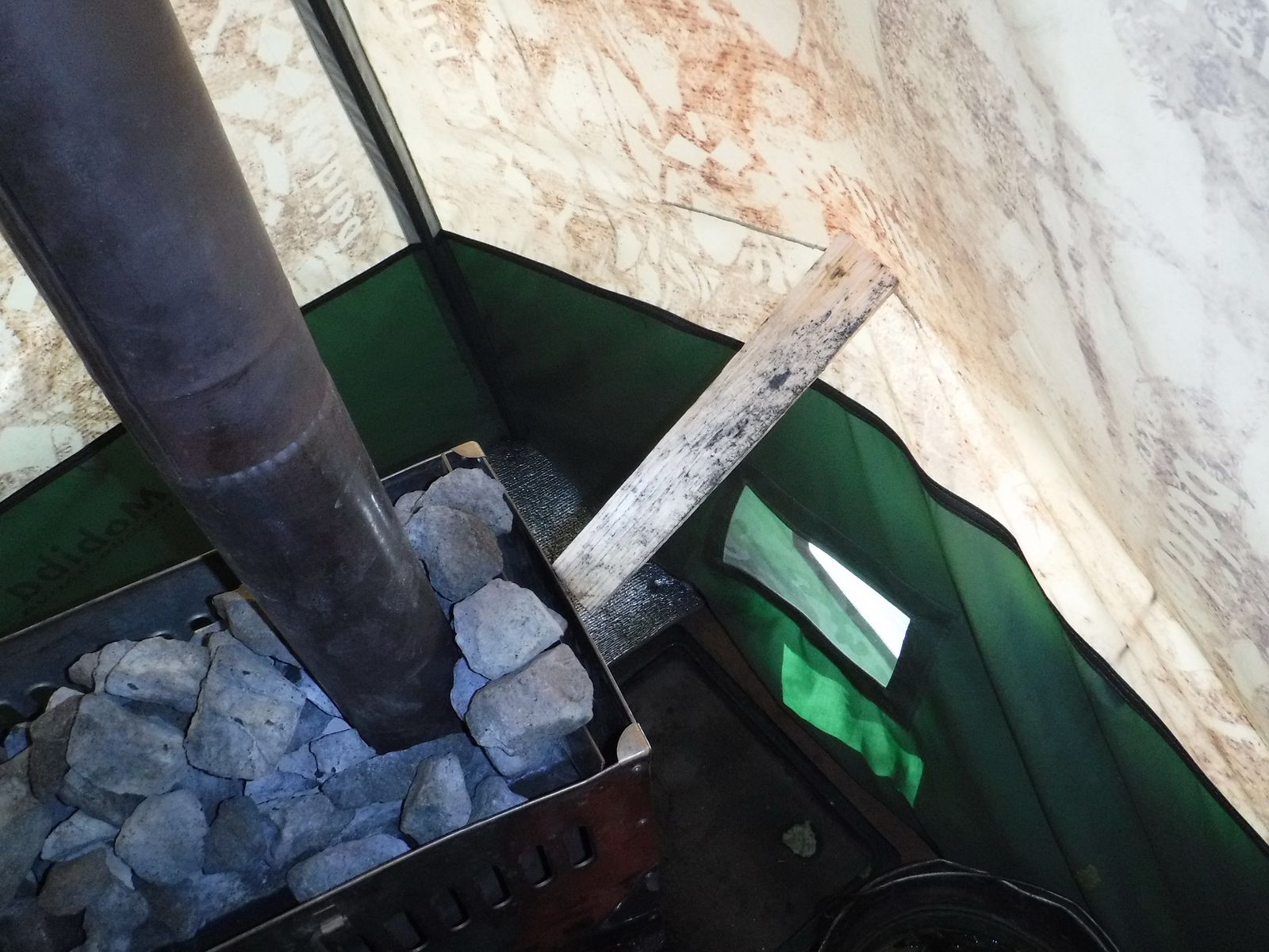

Batman писал(а): В принципе, можно попробовать воспроизвести... Хотя и не сезон.. Открытый вопрос остается по растяжке Кайфандры, десятку то растянем, а в Кайфандре растяжки около печки как сделать?
Вот здесь у меня МБ-10 стоит внутри 104-й. Ткань десятки ложится на Медиану как раз в том месте, где виден шов. Использовал дважды вот такое полешко как распорку вместо растяжки - полёт нормальный. Может и вам что-то подобное использовать.

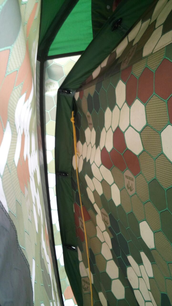

uri писал(а):
Asloki писал(а):Фото изнутри не делал. А снаружи особо и не поймешь в чём разница.
Интересно было соосность глянуть и трубы и входа и вообще)))
Баня уже 5 дней стоит собранная в деревне у жены, попросил её сфоткать.
