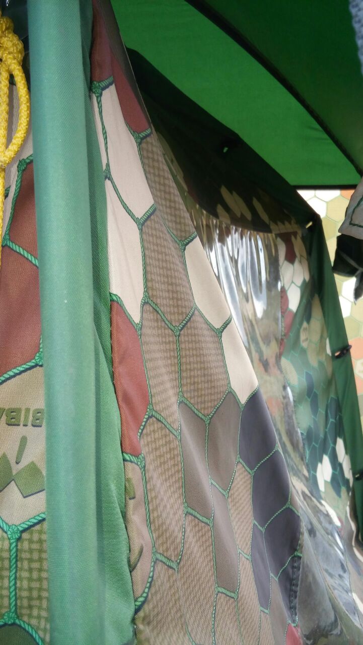

Asloki писал(а):Фото изнутри не делал. А снаружи особо и не поймешь в чём разница.
Интересно было соосность глянуть и трубы и входа и вообще)))
Сообщения: 2602
Благодарил (а): 7108 раз
Поблагодарили: 4958 раз
Re: Кайфандра или Инипи
В принципе, можно попробовать воспроизвести... Хотя и не сезон.. Открытый вопрос остается по растяжке Кайфандры, десятку то растянем, а в Кайфандре растяжки около печки как сделать?

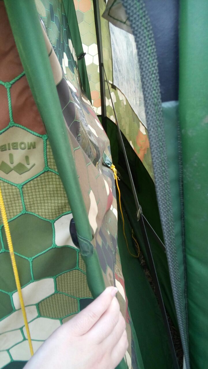

В кайфандре около печки одна растяжка - её натягиваю (немного поднимается стенка десятки в месте натяжения растяжки кайфандры).

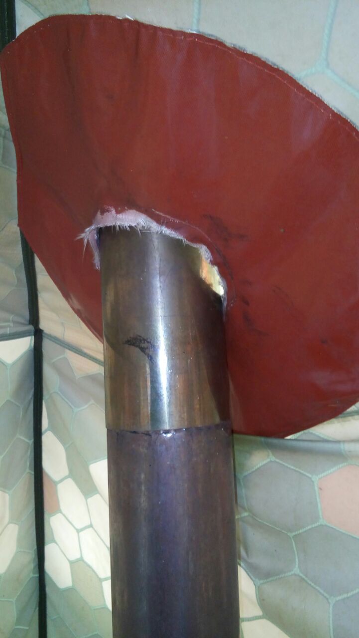

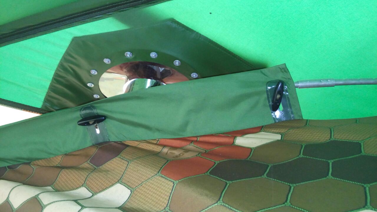

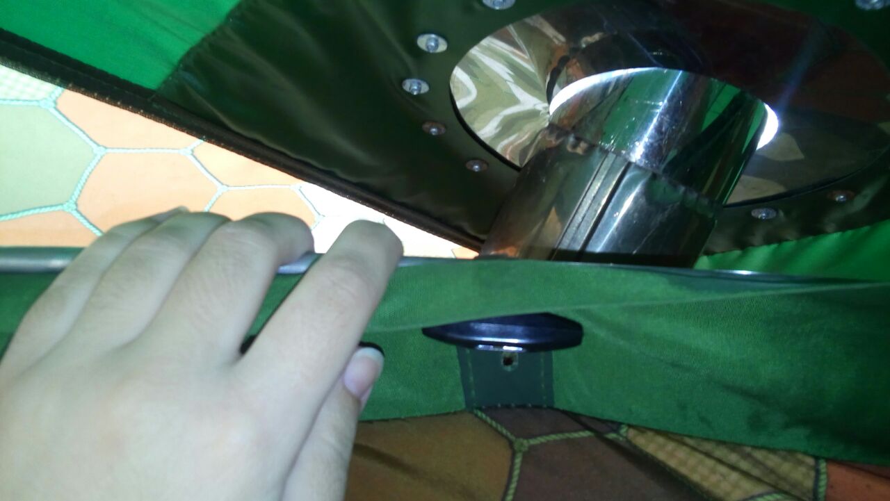

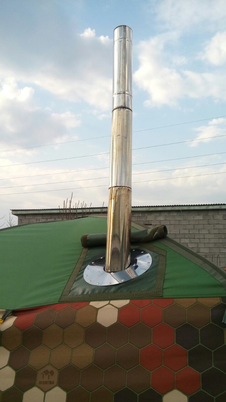

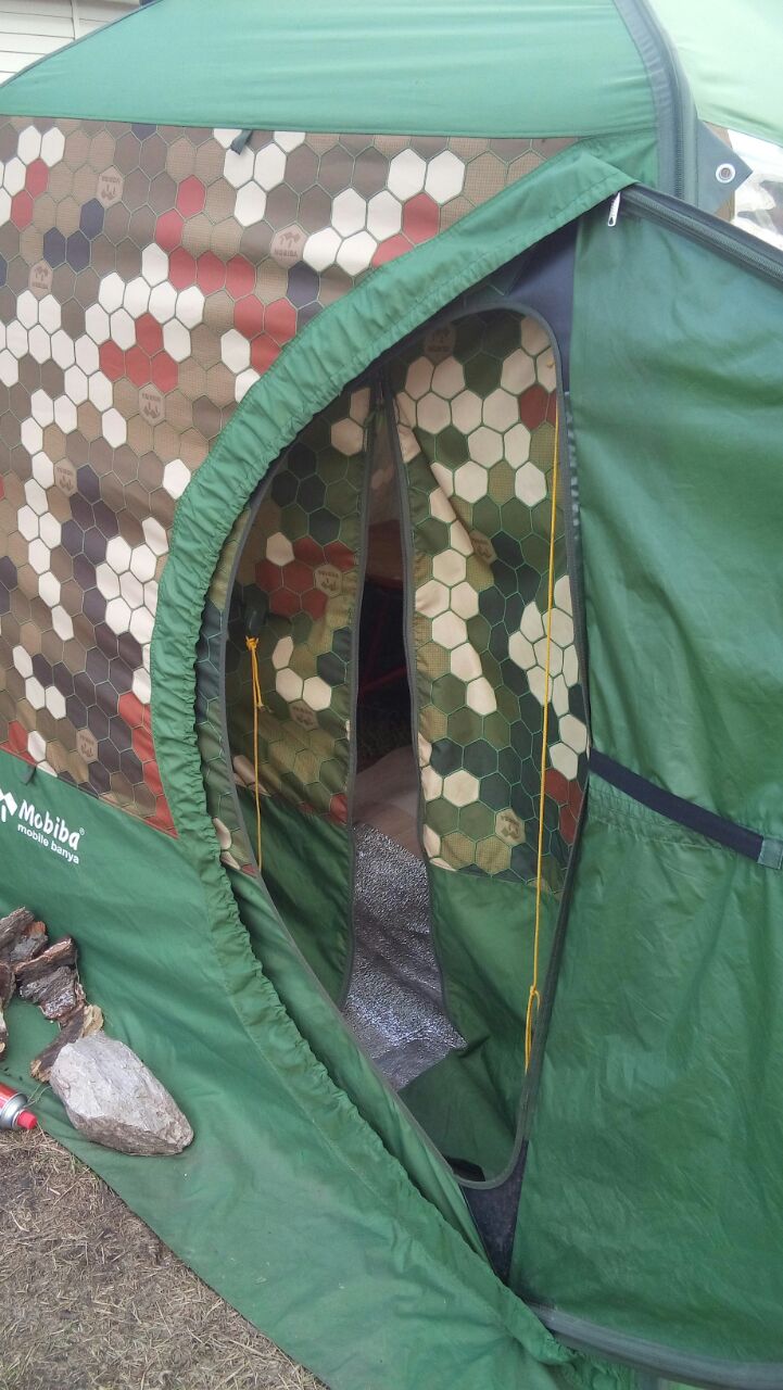

Трубы почти соосны. Немного поиграв с расположением печки и с помощью друга (один внутри, другой снаружи) можно легко добиться прохода трубы через оба отверстия. Здесь плюс в том, что у Кайфандры разделка тканевая и оставляет возможности для маневра.
С дверьми тоже проблем нет. Я обычно закрываю и внутреннюю молнию (кайфандра) и дверь (десятка).
Единственно - зимой предбанника нет. Вот это да, это плохо.

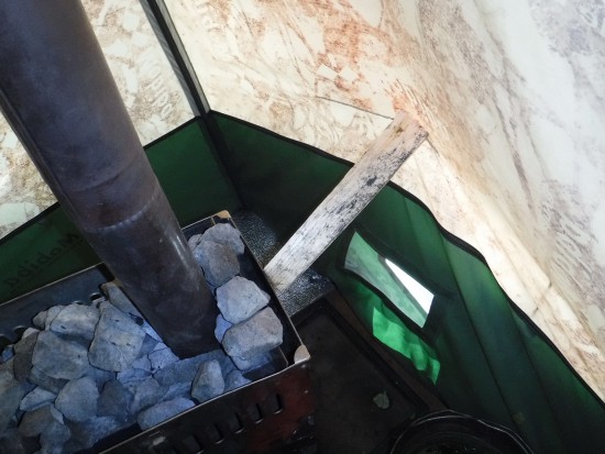

Batman писал(а): В принципе, можно попробовать воспроизвести... Хотя и не сезон.. Открытый вопрос остается по растяжке Кайфандры, десятку то растянем, а в Кайфандре растяжки около печки как сделать?
Вот здесь у меня МБ-10 стоит внутри 104-й. Ткань десятки ложится на Медиану как раз в том месте, где виден шов. Использовал дважды вот такое полешко как распорку вместо растяжки - полёт нормальный. Может и вам что-то подобное использовать.

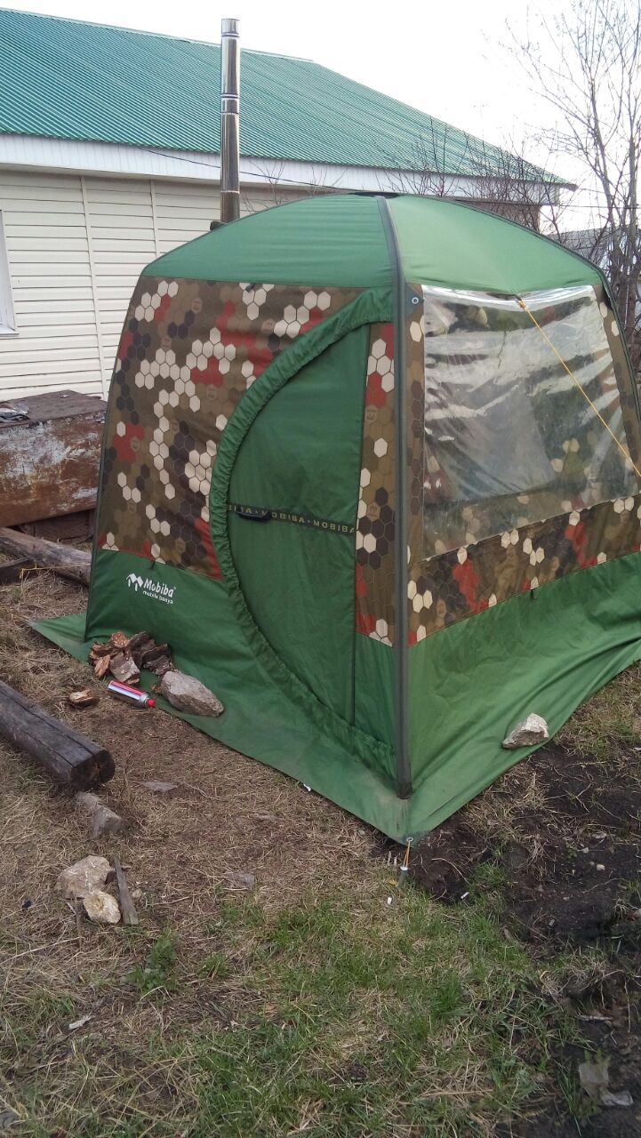

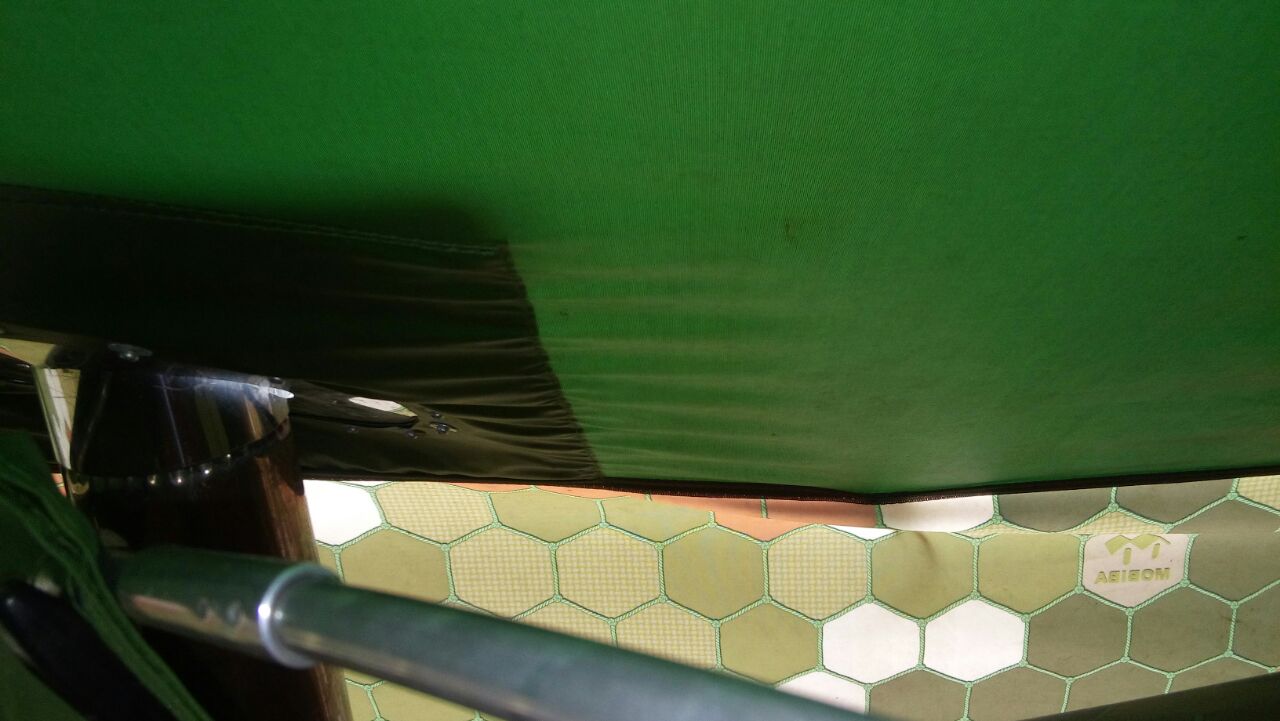

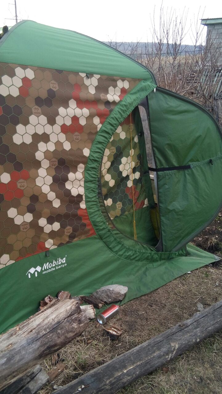

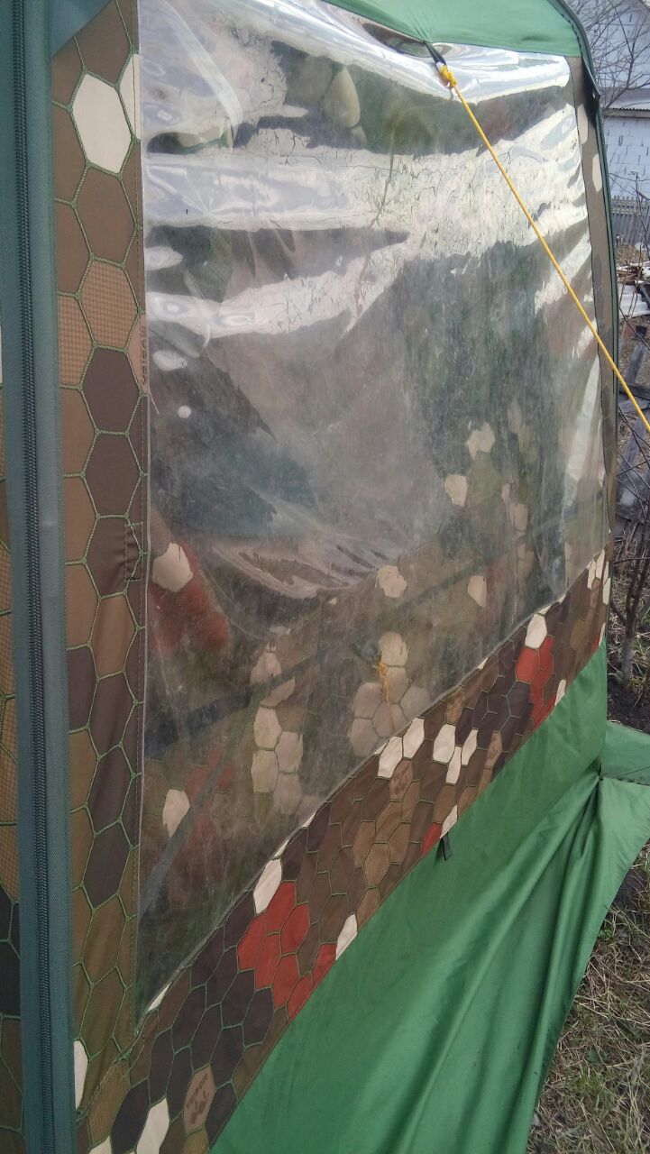

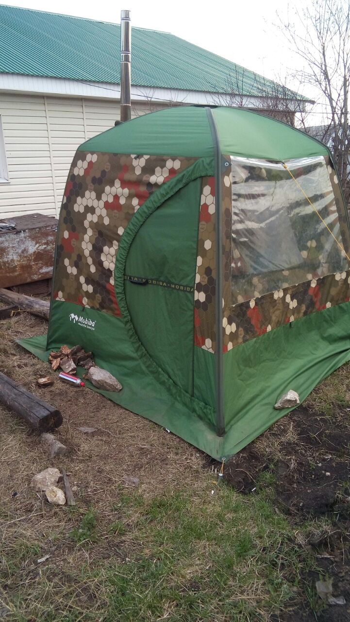

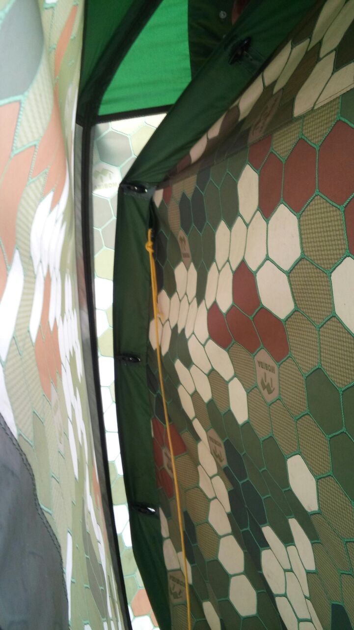

Баня уже 5 дней стоит собранная в деревне у жены, попросил её сфоткать.
