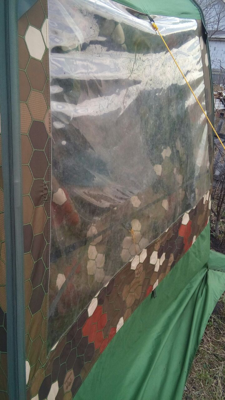

Трубы почти соосны. Немного поиграв с расположением печки и с помощью друга (один внутри, другой снаружи) можно легко добиться прохода трубы через оба отверстия. Здесь плюс в том, что у Кайфандры разделка тканевая и оставляет возможности для маневра.
С дверьми тоже проблем нет. Я обычно закрываю и внутреннюю молнию (кайфандра) и дверь (десятка).
Единственно - зимой предбанника нет. Вот это да, это плохо.

uri писал(а):
Asloki писал(а):Фото изнутри не делал. А снаружи особо и не поймешь в чём разница.
Интересно было соосность глянуть и трубы и входа и вообще)))
Баня уже 5 дней стоит собранная в деревне у жены, попросил её сфоткать.
