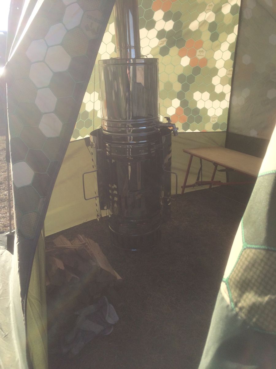

Ну думаю сейчас... Распаковываю КЦ3, собираю и в Кайфандру. Каюсь, радость от прихода воды из скважины и предвкушения Бани меня ослепила и ни инструкцию не изучил, ни видео никакого не заснял!
В общем налил воды 1/3, наколол дубовых полешек в щепу с торцом где-то см 2-3, приоткрыл сантИметров на 4-5 зольник и ... пуск!!!
Ракета! 20 минут и на щепе в кайфандре 100 градусов и 35 влажности! Побрасали все и париться!
Правда электрик не пошел, грит спина, да и не взял ничо, когда, грит, приедем по людски, а не по времянки собирать, тогда пойду; а мастер пошел, кстати он ржал в голос и грил фигня!
Зашли, прибило к полу, привыкли и полезли на полок - мастер охреневает, грит как так?
Печь весело и быстро жрет щепу и воду и тут до меня доходи - зольник надо прикрыть!!!
Первый заход прошёл под знаком - охренеть как так?!!
Вышли, долили воды, зольник я закрыл совсем, подкинул наколотого и припер неколотые поленья!
КАААЙФ! Выходишь, балдишь от пропарки, чай, природа, шашлык! ААА, надо уже ехать собирать по постоянной схеме и париться еще!!!
Идем второй раз, заходим - 100 градусов 30 влажность - 5 мин сидим, мастер вылетает и на себя заготовленное ведро воды УХ! Я проверяю и доливаю воды до полного бака -3 см! + дрова. Температура падает до 65-70(напоминаю ветрище жуткий!), но 3 мин и 90 на месте - продолжаем париться, кайфовать! БАААЛДЕЖ!

Из замеров, на которые я был способен, это дрова - израсходовано 3/5 сумки челнока малой; вода - по моим расчетам и с учетом того, что в итоге слил с КЦ3 полное стандартное оцинкованное ведро кипятка, на 3 захода, первый из которых был в режиме бешеной топки с непривычки, ушло около 20 литров; 3 захода - это час полтора, а по сути за это время рота солдат могла попариться постоянно меняясь!
Я кстати еще проветривал пару раз - жар чуть сбить!
В итоге КЦ3 в Кайфандре жжот! Жжот не по детски - как надо! Чуть приноровиться к управлению и усе будет в ажуре! Меня все устраивает более чем! С такой печкой и тент нафик нужен)))
А теперь о грустном: при разборе заклинило бак в топке - на 1 см выходи и все, дальше никак совсем! Я заметил, что садилась очень туго и с трудом, а тут еще и расперло! И поливали, и стучали, и раскачивали, а она нет и все тут! В общем я начал Кайфандру укладывать, а мастер с разделением бака и топки колупался, электрик закрывал шашлычную и тут бац и бак легко вышел из топки!!! Мастер просто положил печь, покатал её по земле, поставил и легко все вышло!
Так что и грустного-то нет! Добавился опыт разборки)))
Ввиду того, что я забил на съемки, а просто ушёл в раскайфовки, то лишь пара фото:

kovrovec писал(а):Значит с этой печкой можно и мягкий, и жесткий режим получить,здорово.
Можно на 100% зольник дает пространство для манёвра!

Возвращаясь к теме КЦ3 - господа, "курите мануал" (с) Админы - ибо там картинка есть с укладкой и пошаговой инструкцией как уложить!
Я специально разобрал собранную печь и собрал согласно манула - все идет без проблем и раздумий! Порадовал вырез в Короне под штуцер крана - гвардия отработала на ура!)))
