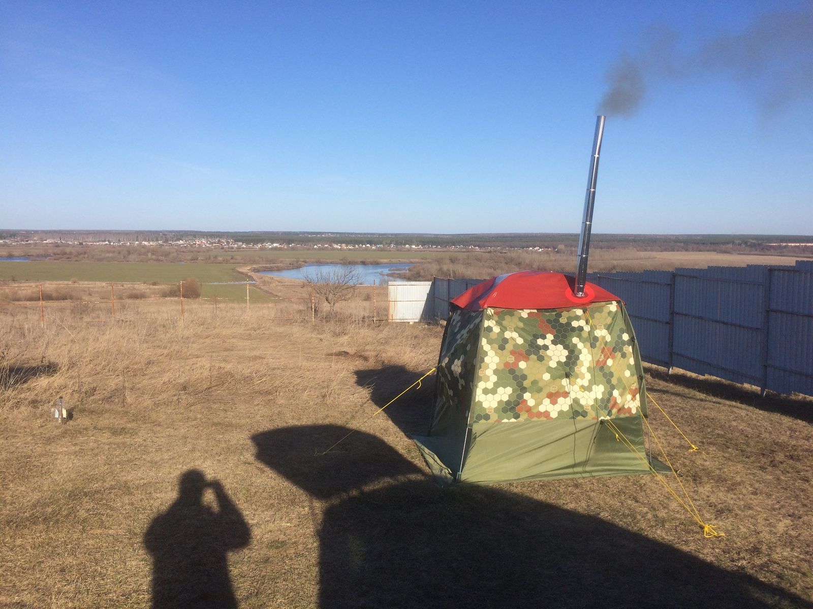

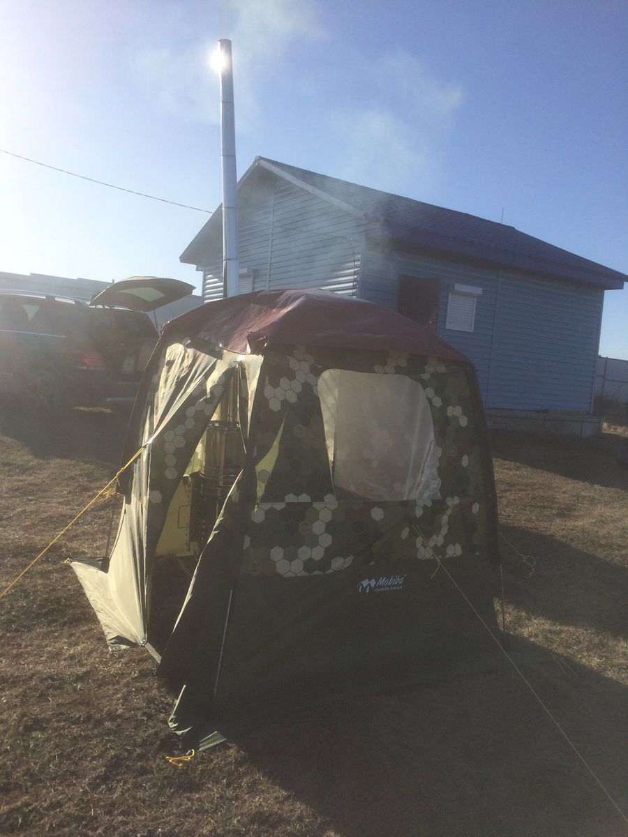

Начнем сначала: поехал я значится на свой участок на Дону проверить что да как там после зимы, ибо проехать в зиму не вариант - трактора у меня нет. Приехал, посмотрел и начал проверять скважину - как она там в связи с невероятным подъемом воды в Дону. На моей памяти, а это 8-10 лет в этом месте, Дон так ни разу не поднимался! Петля превратилась в остров, через поле идет ручей и размывает берег, спускаться и ехать вдоль берега опасно - берега постоянно осыпаются!!!
Так вот возвращаясь к скважине - около 60 метров, насос безвылазно стоит лет 7-8 и работает только летом - проблем никогда не было - Италия, ё-моё! А тут пуск и тишина! ну думаю тягать придется - ой неохота, мороки страсть! а если заилился насмерть и не поднять, а если сорвало - желонку искать и тп мысли роились в голове. Спустился в колодец, открыл скважину, отключил трубопровод - вроде тянется, но как-то легко... Ладно думаю, есть спец по насосам - договорюсь доедем!
Следующим днем договорился, что после обеда едем. Сижу значится, работу работаю - звонок: Вам груз прибыл, могём в понедельник доставить! Я грю не-не-не, сейчас сам приеду!
Вот думаю попёрло! И воду починю и попарюсь!!! Звоню мастеру - грю бери мяса и всего, напарника и ежели насос заработает, то и шашлык-машлык и Баня будет!!!
Приехали на место, хорошо с напарником, я бы с мастером сразу доставать начал, а напарник - электрик грит: Погодь, ща все проверим сначала на поверхности! И на тебе - в колодце всего лишь какой-то там самовостанавливающийся предохранитель помер смертью храбрых от залития - остальное все живо! Кидает времянку из пакетника и вуаля - насос работает и вода пошла!!! УРРРААА - ребята колдуют шашлык, а я тем временем ставлю Кайфандру!
Ветрищще страсть, Кайфанда просто улетает! Один бы вряд ли поставил! Растянул на все, окромя 4х торцевых растяжек - держится! Ребята посмеиваются - грят: Несурьёзно это - баловство!
Ну думаю сейчас... Распаковываю КЦ3, собираю и в Кайфандру. Каюсь, радость от прихода воды из скважины и предвкушения Бани меня ослепила и ни инструкцию не изучил, ни видео никакого не заснял!
В общем налил воды 1/3, наколол дубовых полешек в щепу с торцом где-то см 2-3, приоткрыл сантИметров на 4-5 зольник и ... пуск!!!
Ракета! 20 минут и на щепе в кайфандре 100 градусов и 35 влажности! Побрасали все и париться!
Правда электрик не пошел, грит спина, да и не взял ничо, когда, грит, приедем по людски, а не по времянки собирать, тогда пойду; а мастер пошел, кстати он ржал в голос и грил фигня!
Зашли, прибило к полу, привыкли и полезли на полок - мастер охреневает, грит как так?
Печь весело и быстро жрет щепу и воду и тут до меня доходи - зольник надо прикрыть!!!
Первый заход прошёл под знаком - охренеть как так?!!
Вышли, долили воды, зольник я закрыл совсем, подкинул наколотого и припер неколотые поленья!
КАААЙФ! Выходишь, балдишь от пропарки, чай, природа, шашлык! ААА, надо уже ехать собирать по постоянной схеме и париться еще!!!
Идем второй раз, заходим - 100 градусов 30 влажность - 5 мин сидим, мастер вылетает и на себя заготовленное ведро воды УХ! Я проверяю и доливаю воды до полного бака -3 см! + дрова. Температура падает до 65-70(напоминаю ветрище жуткий!), но 3 мин и 90 на месте - продолжаем париться, кайфовать! БАААЛДЕЖ!
Чай, шашлыки, созерцание природы, разговоры...
3 раз пошел один! Дрова, вода - КАААЙФ! Пропаривает капитально! ХОРОШО!...
Опосля все - баста! Рабочая неделя, всем обратно в город надо!
Кстати, за бортом было +5, охреневание у товарищей на тему Кайфандра снаружи холодная, а внутри кипяток оставила неизгладимое впечатление!
Из замеров, на которые я был способен, это дрова - израсходовано 3/5 сумки челнока малой; вода - по моим расчетам и с учетом того, что в итоге слил с КЦ3 полное стандартное оцинкованное ведро кипятка, на 3 захода, первый из которых был в режиме бешеной топки с непривычки, ушло около 20 литров; 3 захода - это час полтора, а по сути за это время рота солдат могла попариться постоянно меняясь!
Я кстати еще проветривал пару раз - жар чуть сбить!
В итоге КЦ3 в Кайфандре жжот! Жжот не по детски - как надо! Чуть приноровиться к управлению и усе будет в ажуре! Меня все устраивает более чем! С такой печкой и тент нафик нужен)))
