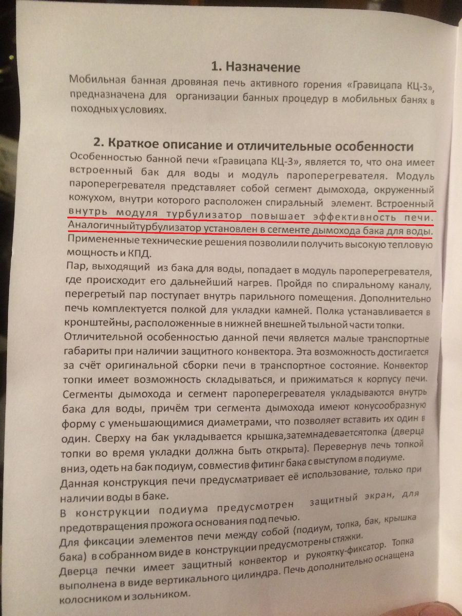

Возвращаясь к теме КЦ3 - господа, "курите мануал" (с) Админы - ибо там картинка есть с укладкой и пошаговой инструкцией как уложить!
Я специально разобрал собранную печь и собрал согласно манула - все идет без проблем и раздумий! Порадовал вырез в Короне под штуцер крана - гвардия отработала на ура!)))
АлексейАлександрович, обращая внимание на стр. 1 мануала КЦ3 - нужны правки выделенных фрагментов:
турбулизаторов нет.
Кстати, лично у меня пока желание снимать видео пропадает на стадии зашел париться))) я просто кайфую и паказометр вешаю по инерции)))
ЗЫЖ попробую сравнить Жигу с КЦ3 в кайфандре при прочих равных)

Поблагодарили: 20252 раза
КоммДир тоже читает форум. В понедельник поправит.
