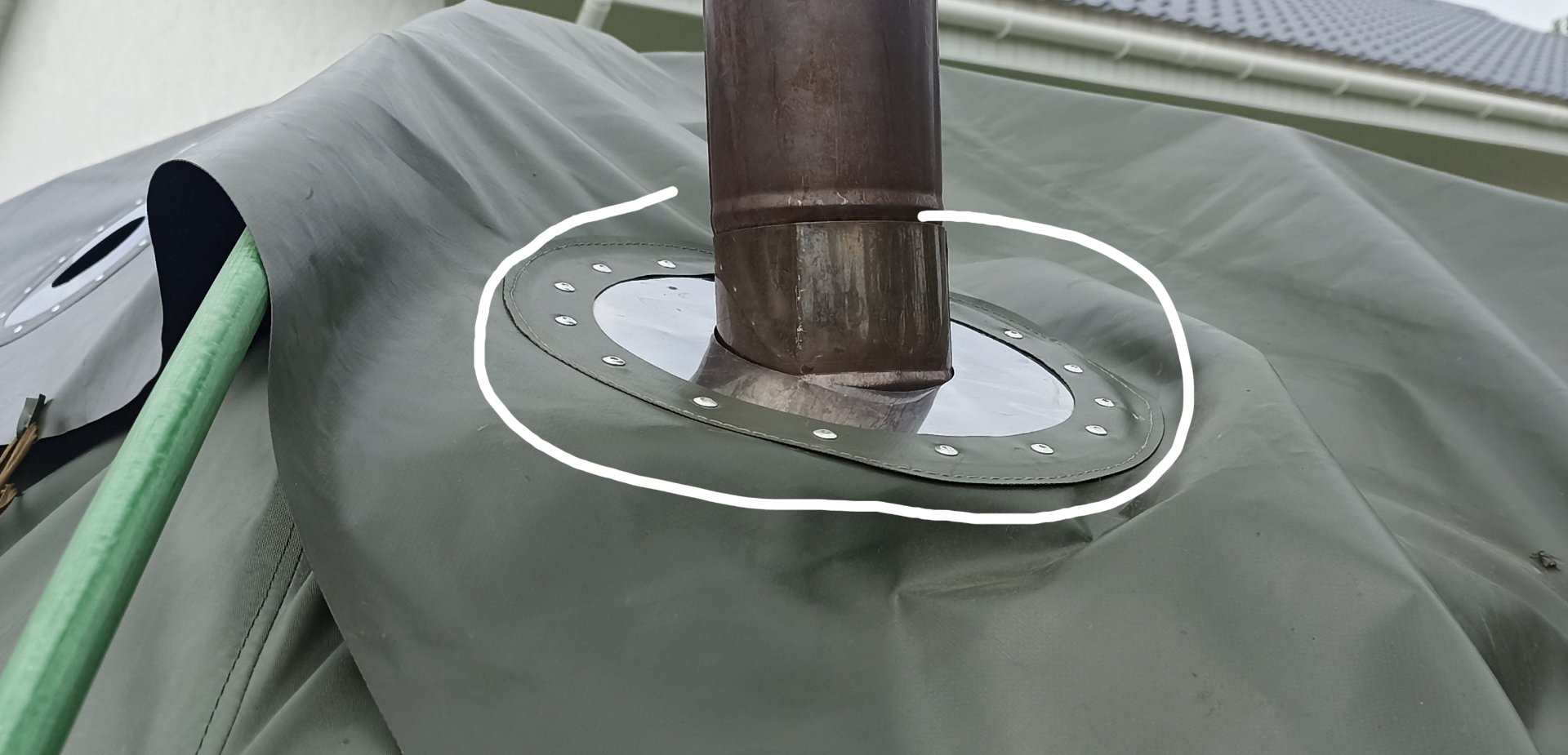

Предложение по модернизации ИЗН для палаток с СП дугами. Если делать саму разделку в углубление ПВХ, чтобы она плотнее ложилась на разделку палатки и в этом месте, не было прослойки между слоями в радиусе 15см +-5 см. Большая часть тепла будет уходить вверх, а не межслойное пространство, и меньше будет, нагрев каркаса СП.
Примерно изобразил на фото. Также делать и в двухслойном исполнение.

Шалаев Михаил писал(а): 22 июл 2025, 09:11 Предложение по модернизации ИЗН для палаток с СП дугами. Если делать саму разделку в углубление ПВХ, чтобы она плотнее ложилась на разделку палатки и в этом месте, не было прослойки между слоями в радиусе 15см +-5 см. Большая часть тепла будет уходить вверх, а не межслойное пространство, и меньше будет, нагрев каркаса СП.
Я не понял. Тепло идет вверх все равно.

Михаил имеет ввиду тепло, которое идет от трубы.

syslog писал(а): 22 июл 2025, 09:42
Когда разделки палатки и ИЗН не прижаты, расстояние между слоями 5-10 см, и тепло/жар от самой трубы, идёт не только вверх, но и в стороны, то бишь в район дуги/каркаса из СП. Если будут прижаты разделки, основное лучистое тепло, от трубы дымохода, идёт только вверх. Такая мысль.

Приветствую, Михаил! Летом использование накидного тента может привести к перегреву СП-каркаса. Накидной тент для таких палаток имеет в верхней точке отверстие для стравливания избытка тепла на крыше между слоями.
