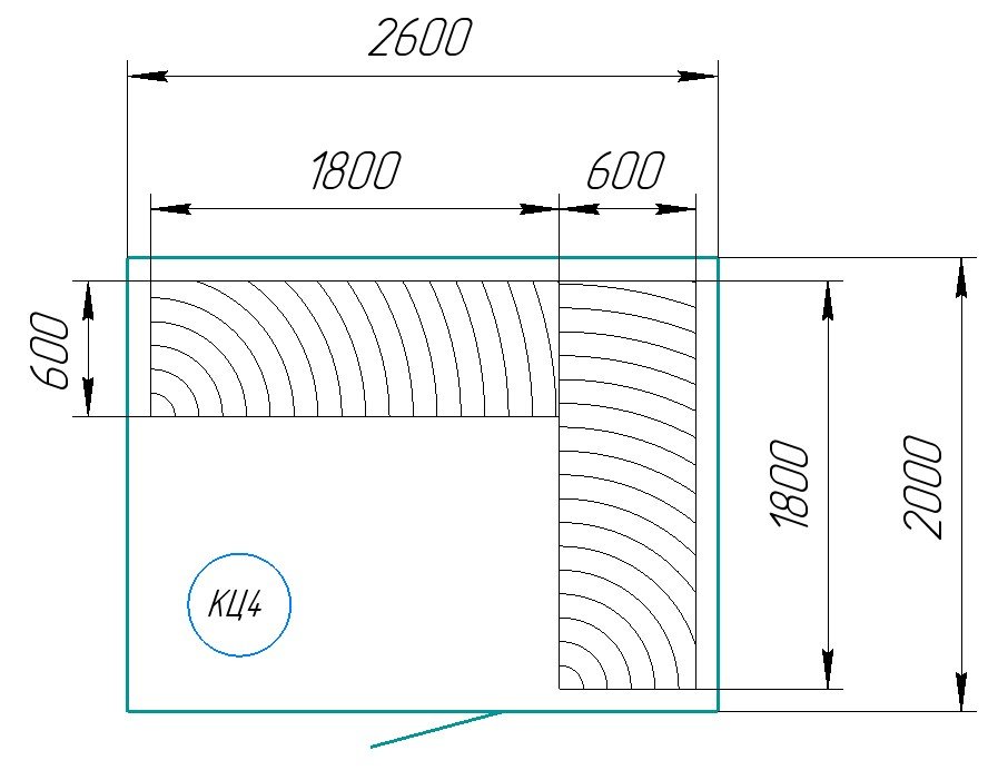

Вот эскизик планировки накидал в голове пока лежал в своей МБ-10 :-D

На рисунке МБ-15, у которой непонятно зачем отчекрыжили полметра по длине :-D
При такой компоновке МебелЕй - МБ-15 это минимальный размер, в той же РС-22, к примеру, штатные полки так встанут крайне неудобно.
Не забываем, что вся размерность должна коррелировать с штатной продукцией.

Так это практически РС-22

Красиво! Но не так. )) Что означает МБ-18? Ничего не означает, так же, как МБ-15. Так же, как МБ-10 ничего не означает. Чисто условный номер. МБ-18 означает, что это не МБ-15 и не МБ-10. Что-то другое.))

Вы совершенно правильно заметили, что отчекрыжили полметра у МБ-15. Ну или нарастили полметра к МБ10. Как угодно :-D .
А смысл следующий. Понятно что у палатки стены не кубиком, имеют наклон, но для простоты подсчета пренебрежем этим.
Тогда получается объем МБ10 около 8 кубометров, МБ15 в районе 12 кубов, а МБ20( :-D ) получается посередине примерно 10 кубов.
Как объем влияет на прогрев помещения и выставляет требования к печи и прочим условиям (материалы и цена кстати тоже) думаю объяснять не надо.
Ну и второй смысл в двух полках конечно, чтобы можно было вдвоем лежать. Вроде я наглядно показал, что два полка можно и в меньший объем чем МБ-15 установить. Да у меня и в МБ-10 углом два стоят (ну ладно, полтора :-D, а хочется два полноценных в полный рост).
Ну а размеры полков с запасом примерные взял, подразумевалось два ПС-750, ну и один ПС-400 можно добавить под ноги.
syslog писал(а): ↑14 апр 2025, 07:48 Так это практически РС-22
Действительно очень похоже. Единственное дверь по длинной стороне позволяет по другому скомпоновать помещение, печь подальше от полков и входа, ну и два слоя не всем надо.
Ну а вообще не судите строго, это же в порядке неспешной беседы, защищать проект с пеной у рта не стану :-D.
