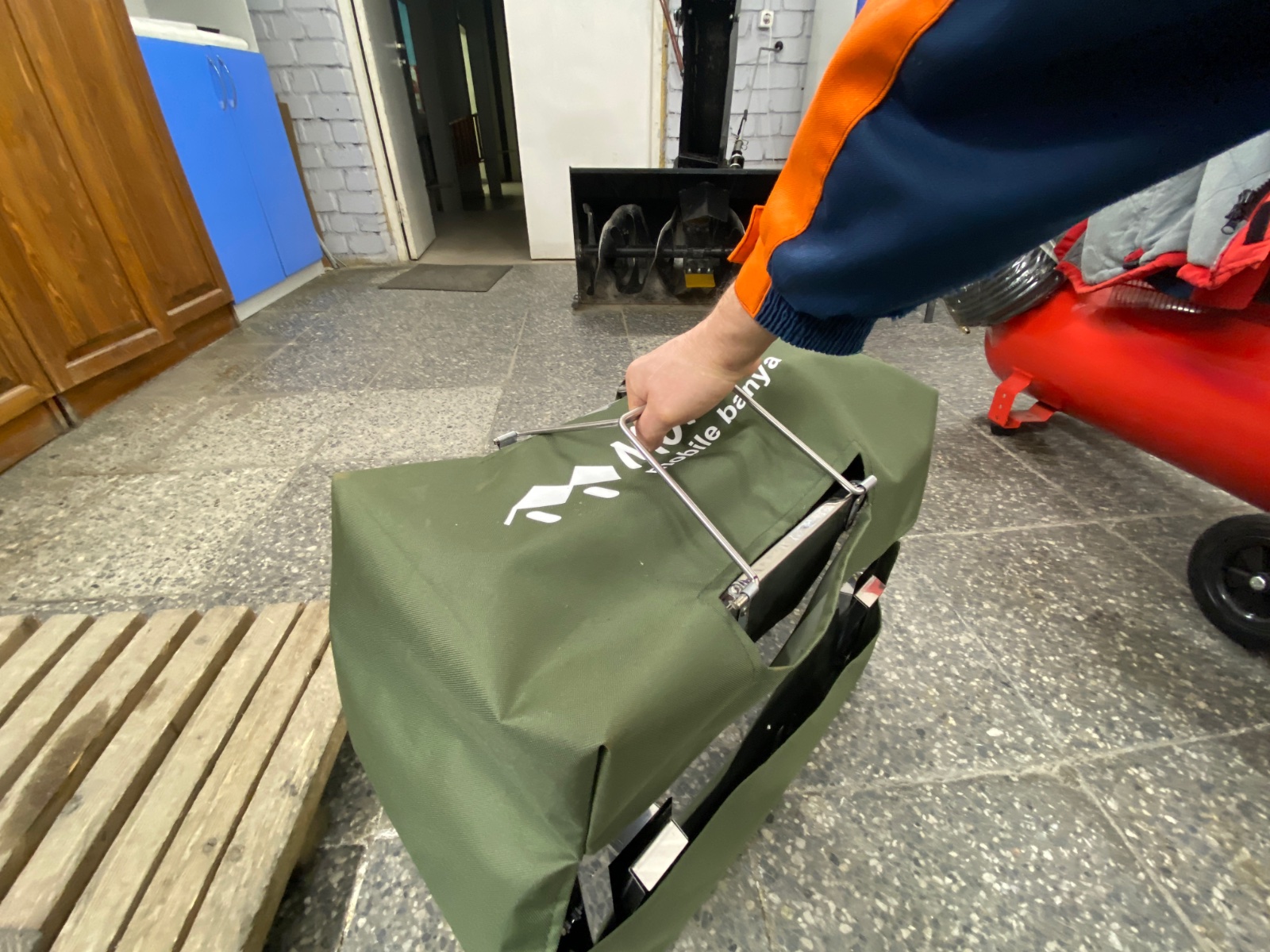

tj™ писал(а): 05 апр 2025, 01:31 читаю и думаю, как это неудобно ? я же нес , посмотрел как нес ... :lol:
там же сумка есть. возможно в сумке удобнее ?
надо бы проверить.
Во, доделал, теперь фен шуй.
Осталось дождаться П-4, и тест.
Стало
Стало
Было
Было

Вне всякого сомнения - это очень удобный вариант для многокилометровых походов с медианой :lol:
Шучу - конечно это очень хорошая модификация :good:

Серж-Карел писал(а): 08 апр 2025, 20:31
надо бы проверить.
Отличный тюнинг! Для полного феншуя можно было на пруток еще трубочки одеть, как на ручках Дюна-3, но это уже так, придирки :-D

Серж-Карел писал(а): 08 апр 2025, 20:31 Во, доделал, теперь фен шуй.
С длинными ручками сушилка получилась для носков и рукавиц :-) .
