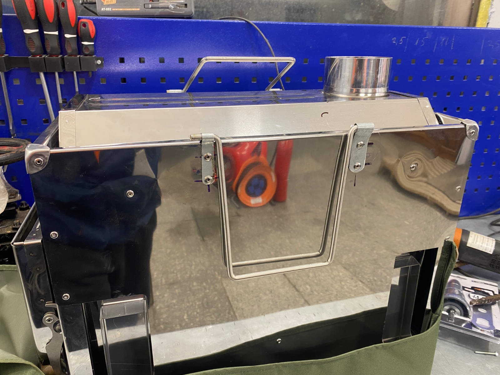

Во, доделал, теперь фен шуй.
Осталось дождаться П-4, и тест.
Стало
Стало
Было
Было

Вне всякого сомнения - это очень удобный вариант для многокилометровых походов с медианой :lol:
Шучу - конечно это очень хорошая модификация :good:

Серж-Карел писал(а): ↑08 апр 2025, 20:31
tj™ писал(а): ↑05 апр 2025, 01:31 читаю и думаю, как это неудобно ? я же нес , посмотрел как нес ... :lol:
там же сумка есть. возможно в сумке удобнее ?
надо бы проверить.
Отличный тюнинг! Для полного феншуя можно было на пруток еще трубочки одеть, как на ручках Дюна-3, но это уже так, придирки :-D

Серж-Карел писал(а): ↑08 апр 2025, 20:31 Во, доделал, теперь фен шуй.
С длинными ручками сушилка получилась для носков и рукавиц :-) .

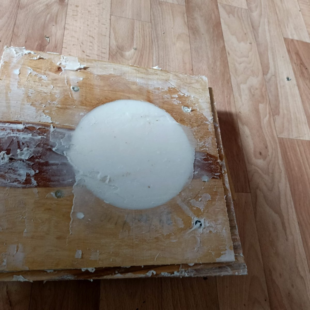

Как-то говорили про заглушки трубных проходок, когда используется только часть из них.
Речь, в основном про старшие модели палаток, когда есть внутренний слой. Отверстие на внешнем можно закрыть штатным клапаном тента, ИЗН без клапана - вообще не беда.
А вот когда тепло или пар убегают в отверстие внутреннего тента, то немного обидно.
Раньше затыкал его пакетом с тряпкой внутри, делая такую самодельную пробку.
Некоторое время назад я предлагал делать пробки проходки из силикона или пластика, аналогично ступенчатому сверлу. Тем более, в ходу появились палатки на отверстия под дымоход 94 и 106мм.
Но говорить можно долго, и вот я решил попробовать сделать.
Сообщения: 2482
Благодарил (а): 2910 раз
Поблагодарили: 4265 раз
Re: Покопавшись в гараже...
Лучший вариант это легкий литьевой силикон, но был под рукой только обычный санитарный на уксусе.
Замешиваем его в пакете с крахмалом примерно 1 к 1 по объему, крахмала даже немного побольше можно.
Руки и шпатель смазываем растительным маслом, чтобы не лип к ним.
В качестве разделителя тоже растительное масло, им промазываю подготовленную форму. Диаметры чуть (на 0,5 мм больше диаметра отверстий в проходке, хотя, лучше бы еще чуть больше на 1мм).
Втолкал полученный силикон с крахмалом в форму, уплотнил шпателем и оставил высыхать на 12 часов.
Сообщения: 2482
Вот что получилось.
На проходке, вроде, держится даже вниз головой (но можно и просунуть с обратной стороны при сборке палатки).
Если будет более легкий литьевой, то будет держаться даже на центрифуге )).
