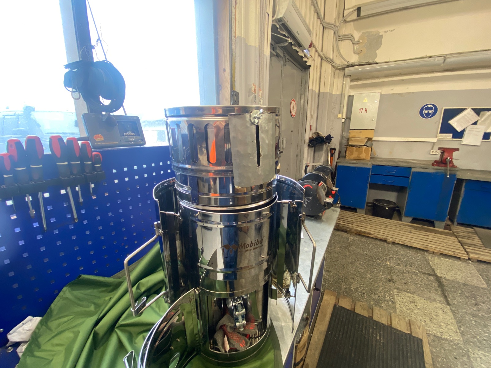

Всем здравствуйте!
Жига-3 еще дыма не видела, а уже отверстий в ней накурочил…
Поделюсь своим способом прикрытия отверстий поддувала. Думаю, из фото всё понятно.
Жестянку временно из оцинковки взял, если пойму, что актуально, то можно «блестючую» из нержи замутить (хотя… что временно, то постоянно)
Болт в короне заодно играет роль доп. Опоры печи.
Гайку обточил, оставил пару ниток резьбы, чтобы почти заподлицо с короной была.
Верхние уголки жестянки подогнул, чтобы при подьеме в дверцу не втыкалась, за нижние удобно поднимать.
Вижу пока три недостатка:
Корону при одевании надо ориентировать,
Габарит транспортный увеличился (но можно снимать в топку кидать),
При поднятой задвижке дверцу не открыть, сначала надо опускать жестянку,
Ну и надо тестить, поведет-не поведет от нагрева.
Ну и не нашел, у кого подсмотрел ручку дверцы из комплектных колышков из нержы, спасибо коллективному мозгу форума, удобно, наделал на все печи

Re: Жига-3.
Андрею в свое время друзья вырезали на плазме круг из нержи, я себе в этот раз так же сделаю, только нержа не красивая блестящая, а какая то простая неблагородная , на днях как раз займусь этим вопрсом. Попрошу штуки 3 сразу, кому надо подарю.

Принцип понял, надо размеры диагоналей проемов дверей снять. Освобожусь, замеряю.

У Жиги-3 диагональ дверного проема где-то 220мм, внутренний диаметр топки около 235мм. Если лист толщиной 1-3мм, то думаю колосник диаметром 210мм в дверку по диагонали со свистом залетать будет, не надо даже половинить. Полочки, так понимаю, загибать надо, только с их высотой определиться, чтобы сегменты дымохода по высоте входили. 0,5-1 см?

Серж-Карел писал(а): 30 мар 2025, 08:28
А можно не снимать, просто развернуть… :wall:
