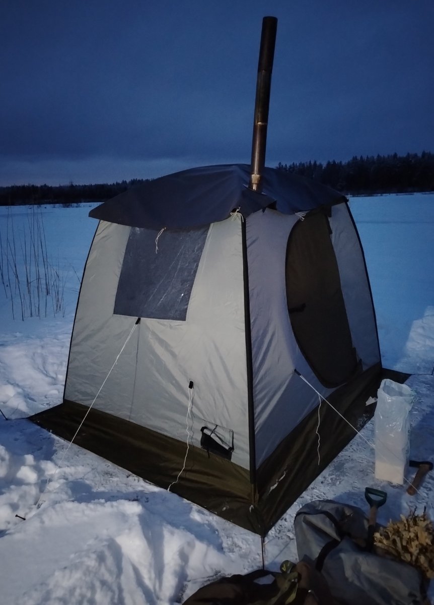

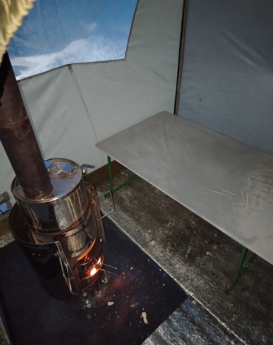

Проснулся вчера после ночной смены, написал друзьям, с предложением вечером поехать в баню, но никто не захотел. Поэтому взял жигу-3, самодельную палатку из каркаса мб-10, складной полок/кровать. На улице минус 10, штиль, как раз хотел проверить прокачает в один слой или нет. Приехал на свой любимый карьер, он в 20 минут езды от города, обычно там не людно, а мне последнее время нравятся тихие места.
Что сказать, жига-3 качает мб-10 при минус 10 с тёплым полом, но одного, я думаю еслиб нас было много, то не прокачала бы. Блин, какая же классная получилась печь, быстрый выход на режим, мощное стабильное горение.
Очень понравилось парится на полоке длиной 2 метра и шириной 70см, лежишь как барин, кайфуешь. Делал для себя в качестве кровати, не понравилось спать на раскладушке Х-образной, Мобиба лучше.
Лежу на полоке, печь греет, кайфую, слышу какая-то суета на улице начинается, смотрю в окно, там машины приехали, потом начали газовать. Это пацаны приехали на карьер на жигах дрифтить, устроили мне шоу за окном, было не обычно. Допарился, собрал баню, пошёл к ним, поболтать. Оказалось они тренируются к лету, зимой не так опасно. Попросил прокатить, они любезно согласились. Мне понравилось, особенно когда в 20см друг от друга, машины боком идут.

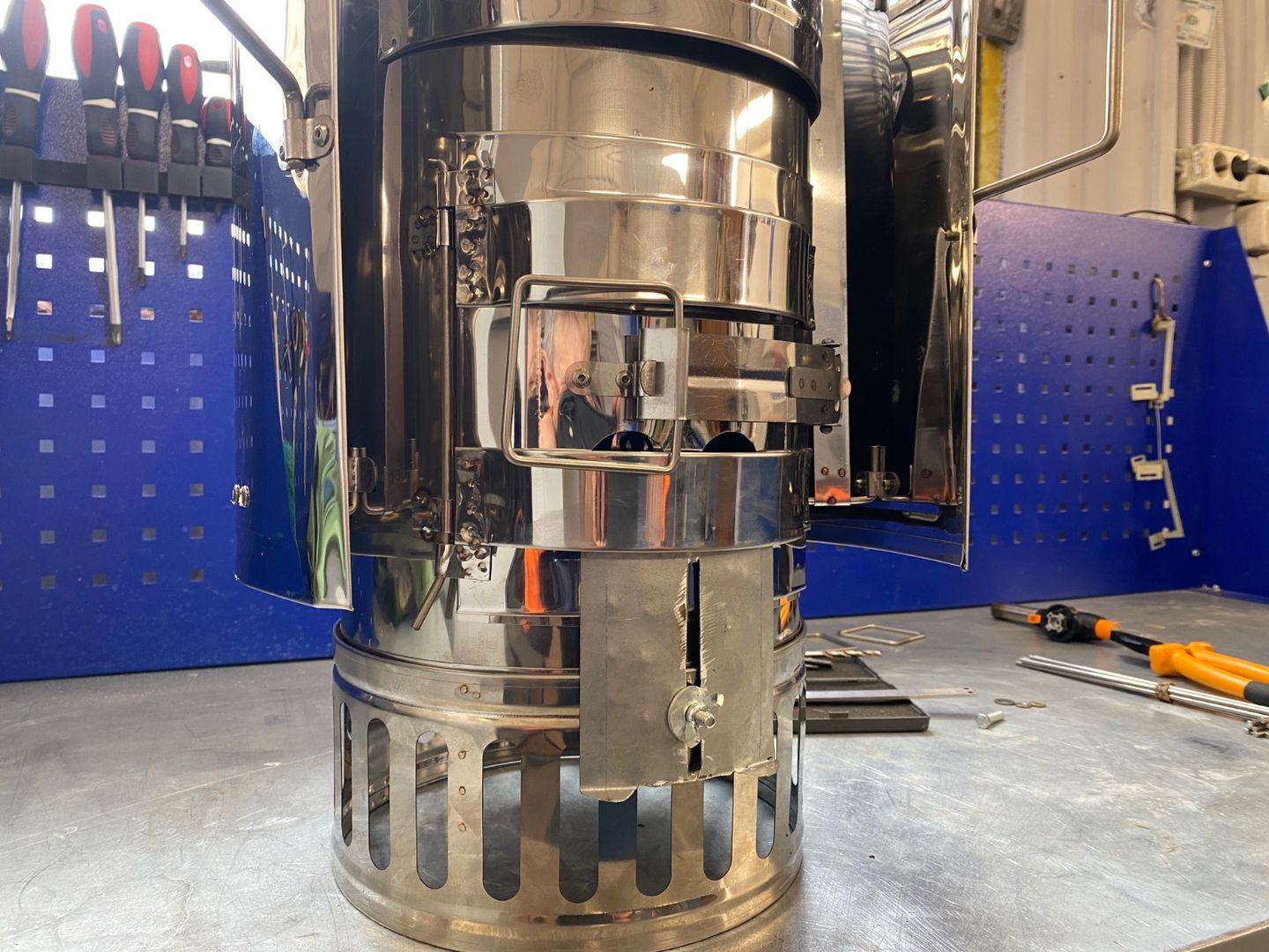

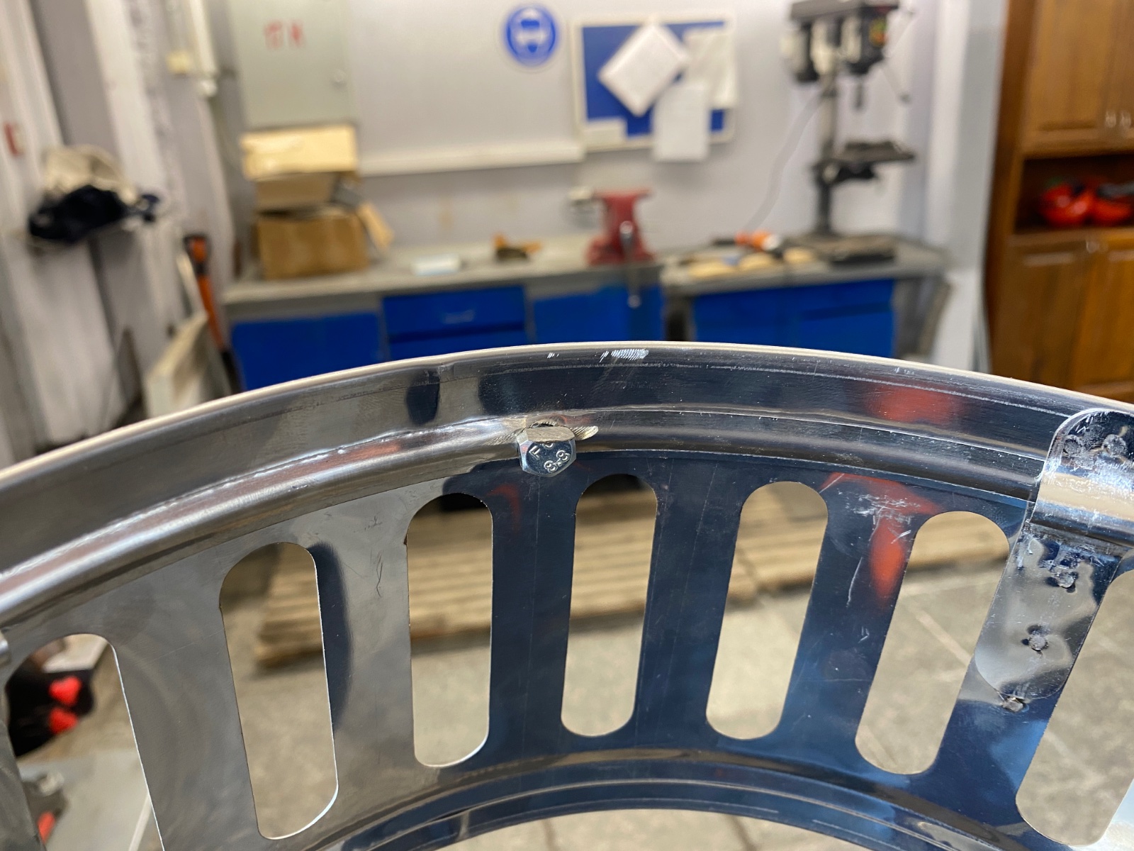

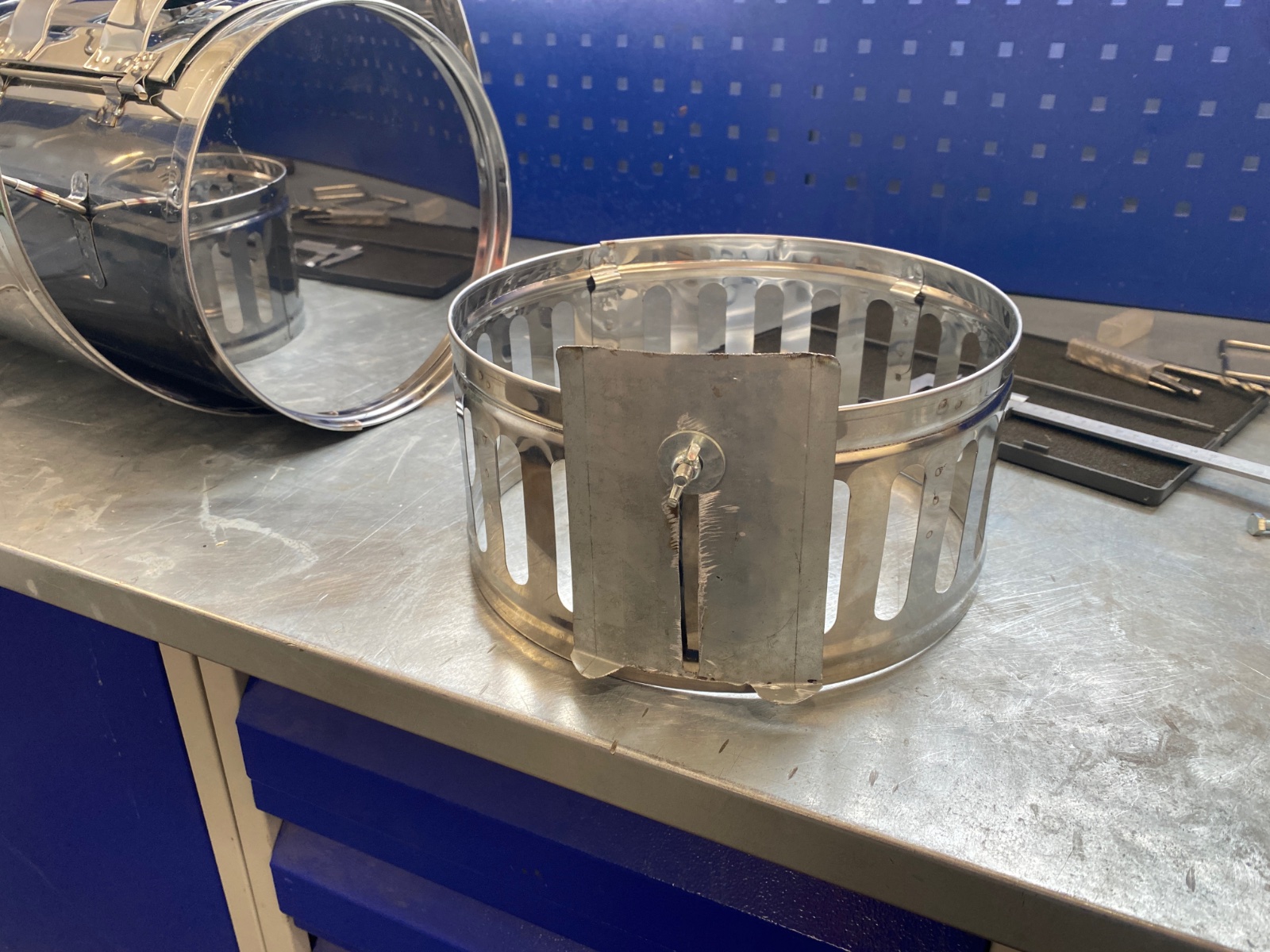

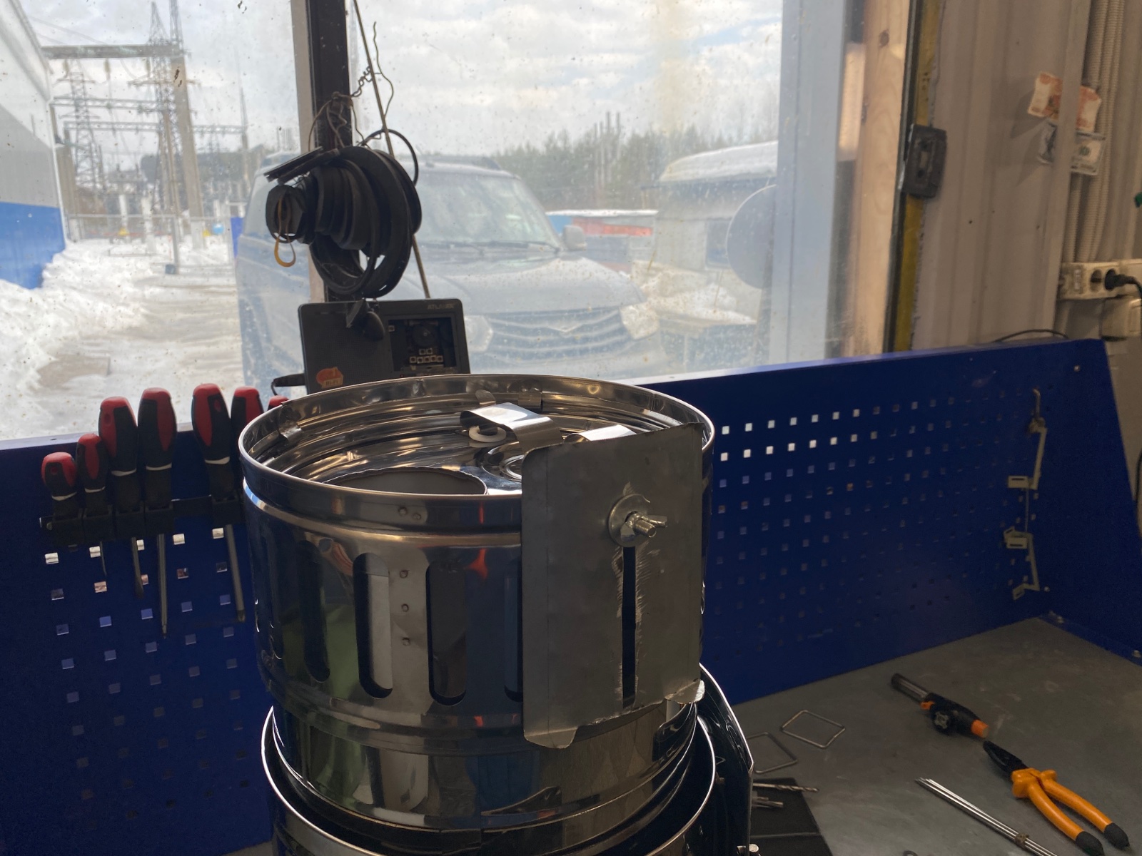

Жига-3 еще дыма не видела, а уже отверстий в ней накурочил…
Поделюсь своим способом прикрытия отверстий поддувала. Думаю, из фото всё понятно.
Жестянку временно из оцинковки взял, если пойму, что актуально, то можно «блестючую» из нержи замутить (хотя… что временно, то постоянно)
Болт в короне заодно играет роль доп. Опоры печи.
Гайку обточил, оставил пару ниток резьбы, чтобы почти заподлицо с короной была.
Верхние уголки жестянки подогнул, чтобы при подьеме в дверцу не втыкалась, за нижние удобно поднимать.
Вижу пока три недостатка:
Корону при одевании надо ориентировать,
Габарит транспортный увеличился (но можно снимать в топку кидать),
При поднятой задвижке дверцу не открыть, сначала надо опускать жестянку,
Ну и надо тестить, поведет-не поведет от нагрева.
Ну и не нашел, у кого подсмотрел ручку дверцы из комплектных колышков из нержы, спасибо коллективному мозгу форума, удобно, наделал на все печи

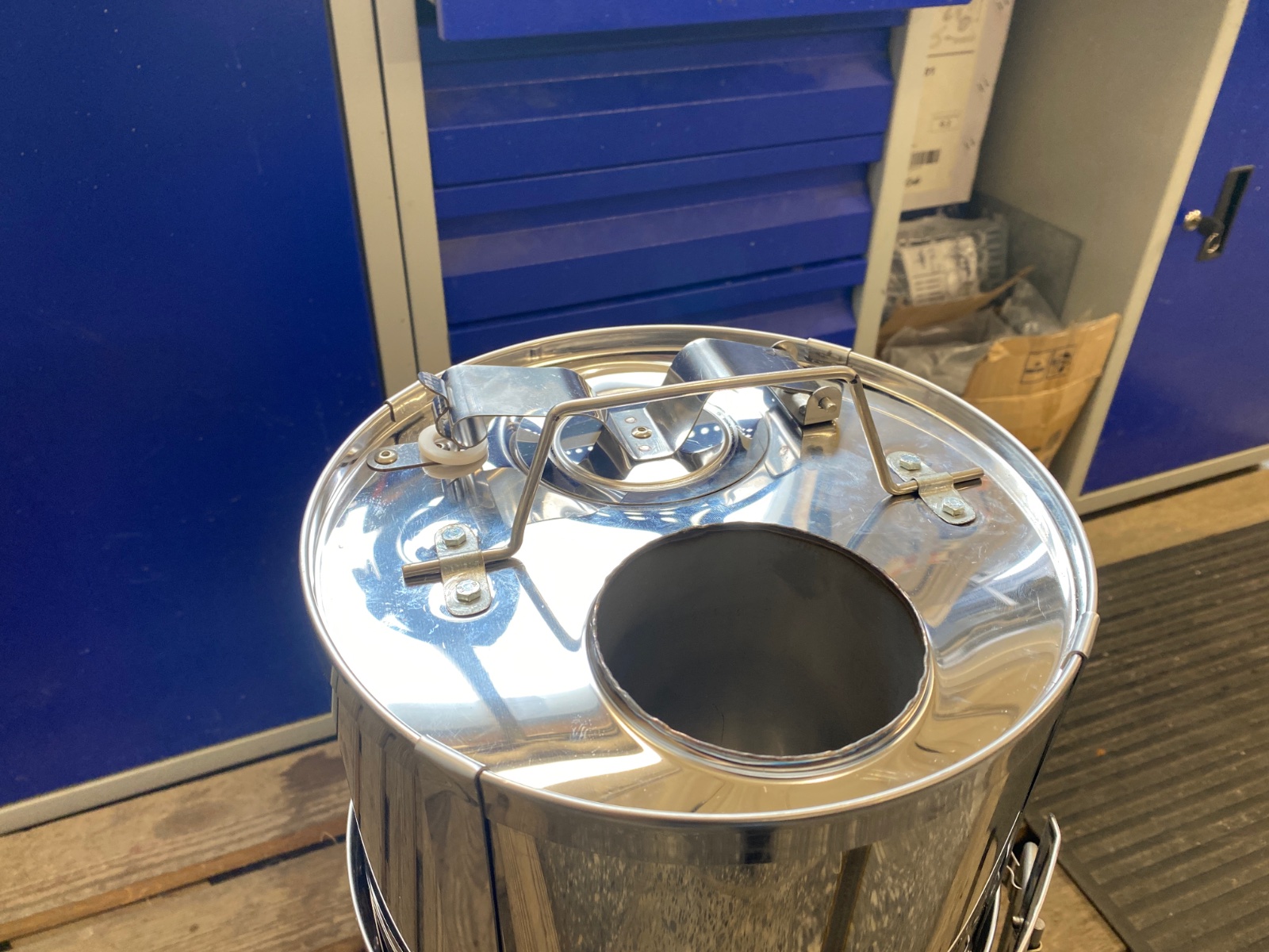

Серж-Карел писал(а): 30 мар 2025, 08:28 Ну и не нашел, у кого подсмотрел ручку дверцы из комплектных колышков из нержы, спасибо коллективному мозгу форума, удобно, наделал на все печи
Хм, а удобные эти комплектные колышки…
Ручка для переноски печи из колышка. Потом переклепаю на нерж. клепки, болты ржаветь будут.

У Жиги-3 диагональ дверного проема где-то 220мм, внутренний диаметр топки около 235мм. Если лист толщиной 1-3мм, то думаю колосник диаметром 210мм в дверку по диагонали со свистом залетать будет, не надо даже половинить. Полочки, так понимаю, загибать надо, только с их высотой определиться, чтобы сегменты дымохода по высоте входили. 0,5-1 см?
А можно не снимать, просто развернуть… :wall:
