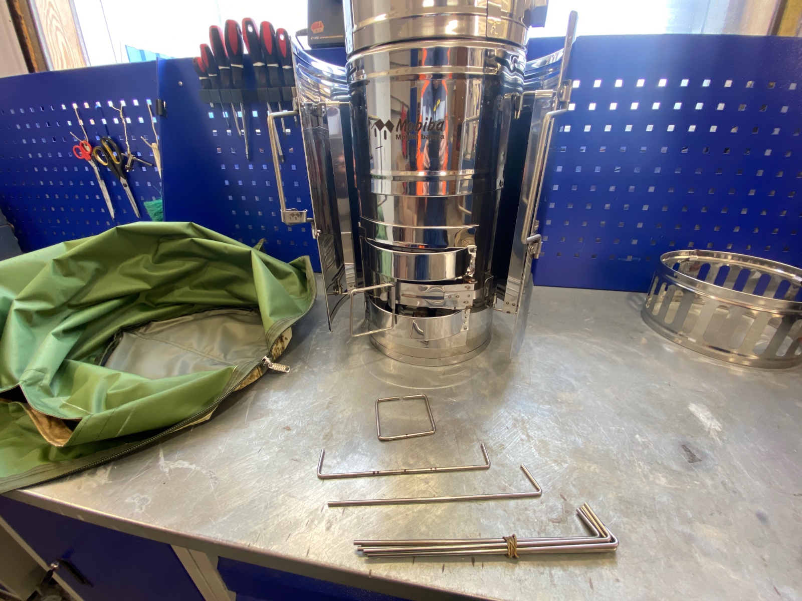

Всем здравствуйте!
Жига-3 еще дыма не видела, а уже отверстий в ней накурочил…
Поделюсь своим способом прикрытия отверстий поддувала. Думаю, из фото всё понятно.
Жестянку временно из оцинковки взял, если пойму, что актуально, то можно «блестючую» из нержи замутить (хотя… что временно, то постоянно)
Болт в короне заодно играет роль доп. Опоры печи.
Гайку обточил, оставил пару ниток резьбы, чтобы почти заподлицо с короной была.
Верхние уголки жестянки подогнул, чтобы при подьеме в дверцу не втыкалась, за нижние удобно поднимать.
Вижу пока три недостатка:
Корону при одевании надо ориентировать,
Габарит транспортный увеличился (но можно снимать в топку кидать),
При поднятой задвижке дверцу не открыть, сначала надо опускать жестянку,
Ну и надо тестить, поведет-не поведет от нагрева.
Ну и не нашел, у кого подсмотрел ручку дверцы из комплектных колышков из нержы, спасибо коллективному мозгу форума, удобно, наделал на все печи
А кто как колосники делает? У меня в Паробомбе брутальный чугун стоит, но это точно не мобильный вариант…

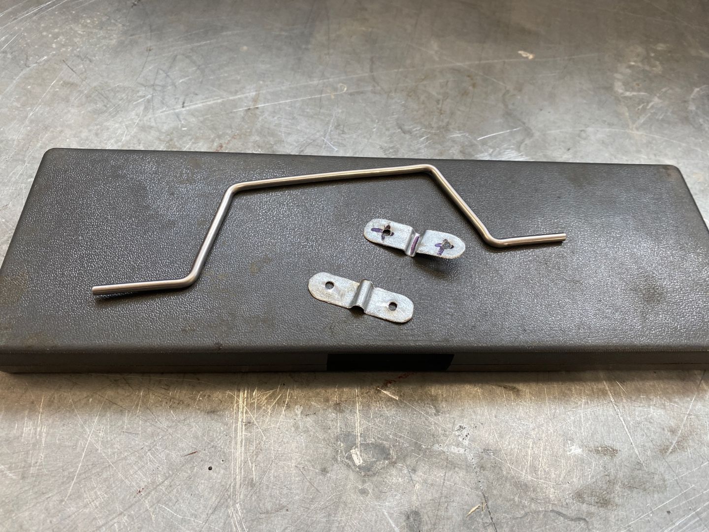

Серж-Карел писал(а): 30 мар 2025, 08:28 Ну и не нашел, у кого подсмотрел ручку дверцы из комплектных колышков из нержы, спасибо коллективному мозгу форума, удобно, наделал на все печи
Хм, а удобные эти комплектные колышки…
Ручка для переноски печи из колышка. Потом переклепаю на нерж. клепки, болты ржаветь будут.
А можно не снимать, просто развернуть… :wall:
