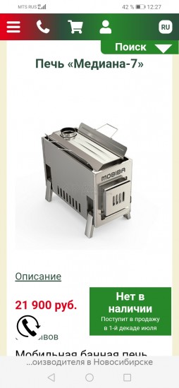

На сайте новинка появилась, правда в июле выйдет. Согласно описанию полегче стала почти на 3 кг, в транспортном положение пониже и вообще похудела со всех сторон на 2-3см, сверху прям ложе под камни чтоб не скатывались. Ножки как у печей Дюна-2,3.
https://www.mobiba.ru/catalog/pechi/pech_mediana_7/

Выглядит достойно! Мне очень нравится.

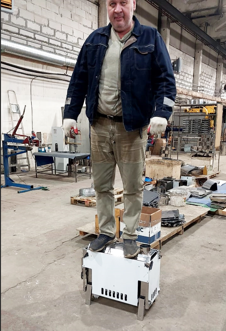

Евгений Геннадьевич писал(а):Ножки у Дюны отличные, но и печь сама по себе легче...
Интересно как эти гениальные (не побоюсь этого слова) ножки поведут себя под нагрузкой от использования парафона и камней.
Вот в качестве иллюстрации, предвидя Ваш вопрос. Предложили слесарю весом 120 кг. постоять верхом на печи "Дюна", чтобы убедить любого скептика в их прочности.

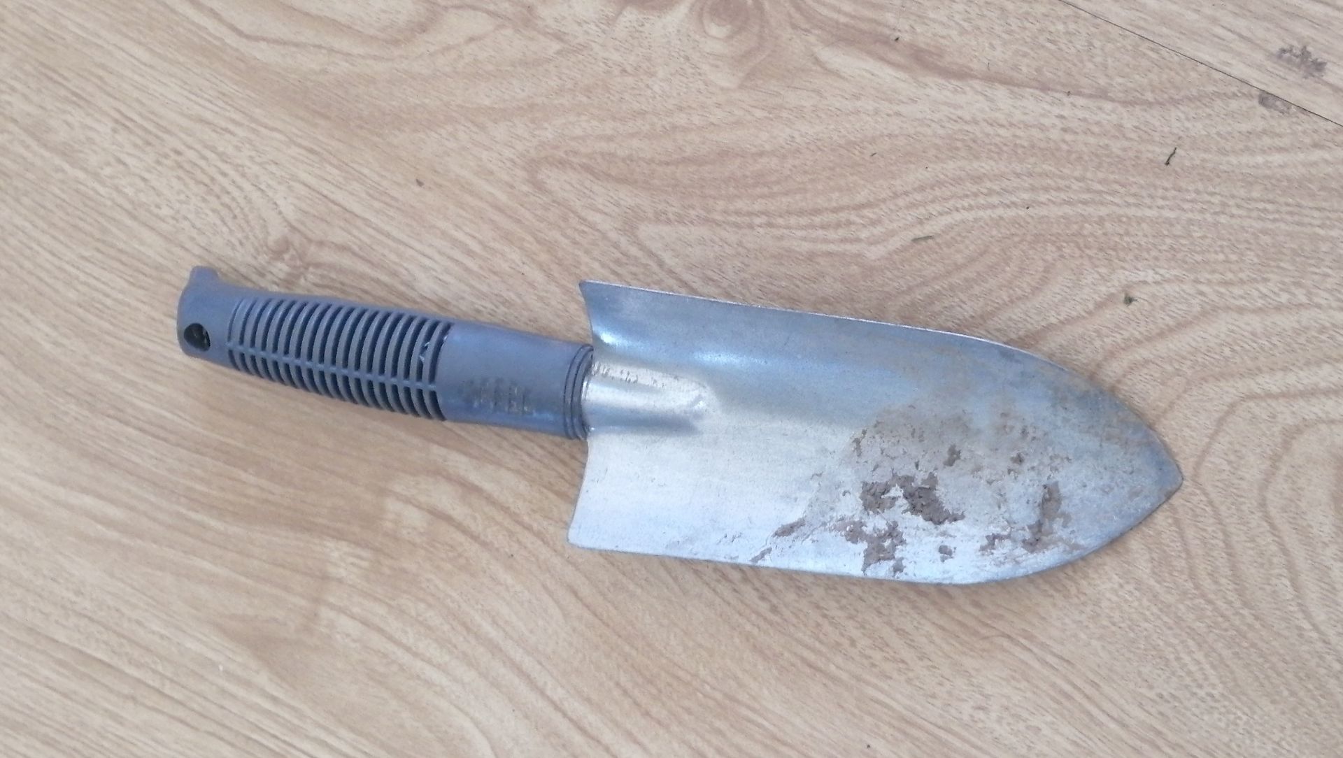

Любую печь на земле приходится уравновешивать. Я пользуюсь совком или лопатой.
АлексейАлександрович писал(а): Вот в качестве иллюстрации, предвидя Ваш вопрос. Предложили слесарю весом 120 кг. постоять верхом на печи "Дюна", чтобы убедить любого скептика в их прочности.
Убедили, прочности достаточно))) я сам, ни за что в жизни не рискнул бы так испытать свою Дюну :D
Только вот ещё мне кажется, что под эти, ножки, какие-то пятки нужны дополнительные. Чтобы под этой нагрузкой печь не уходила в грунт/снег/песок...

Евгений Геннадьевич писал(а): Только вот ещё мне кажется, что под эти, ножки, какие-то пятки нужны дополнительные. Чтобы под этой нагрузкой печь не уходила в грунт/снег/песок...
У этих ножек ведь есть пятки. По площади не меньше привычных круглых. Просто прямоугольной формы
