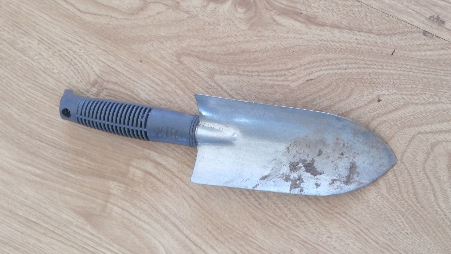

Любую печь на земле приходится уравновешивать. Я пользуюсь совком или лопатой.
