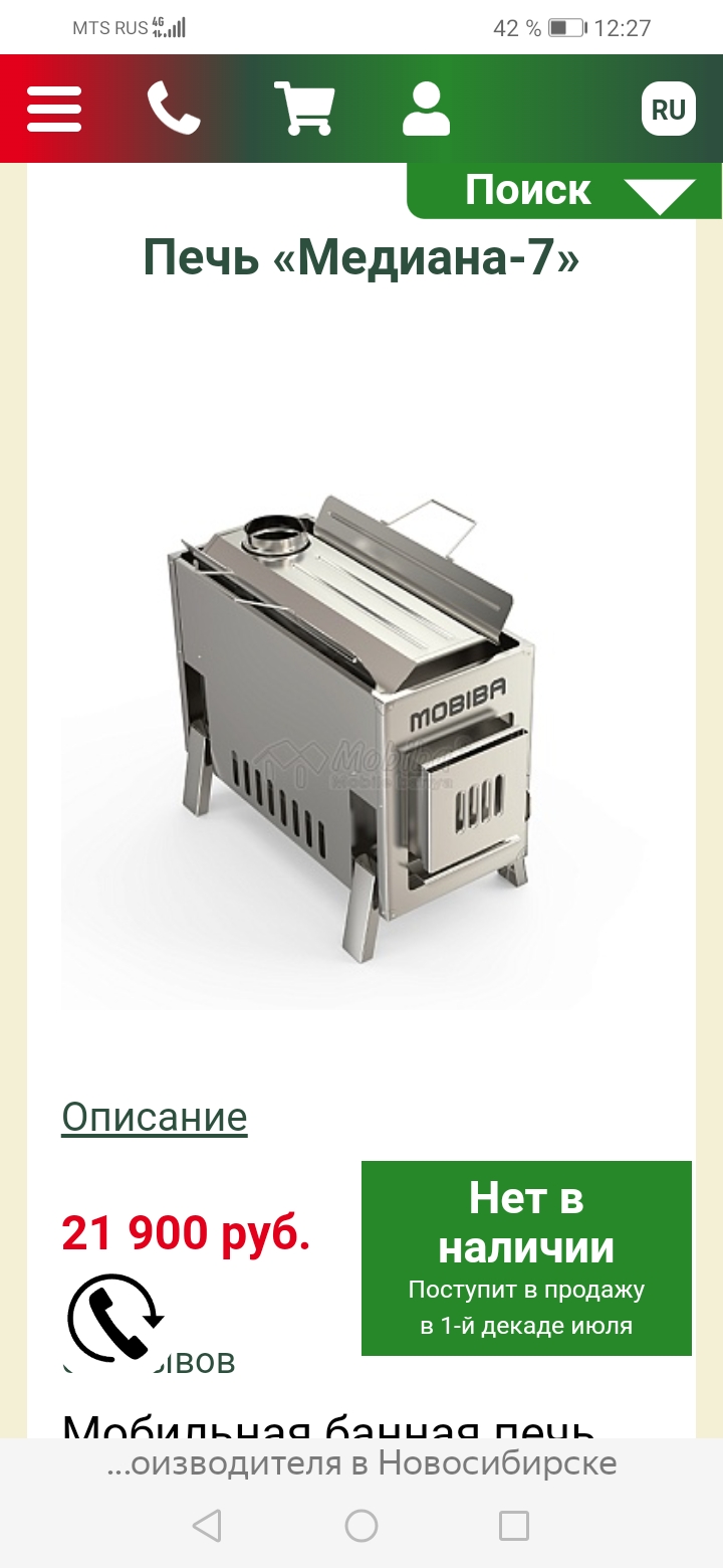

На сайте новинка появилась, правда в июле выйдет. Согласно описанию полегче стала почти на 3 кг, в транспортном положение пониже и вообще похудела со всех сторон на 2-3см, сверху прям ложе под камни чтоб не скатывались. Ножки как у печей Дюна-2,3.
https://www.mobiba.ru/catalog/pechi/pech_mediana_7/

Выглядит достойно! Мне очень нравится.
Re: Медиана-7
Ножки у Дюны отличные, но и печь сама по себе легче...
Интересно как эти гениальные (не побоюсь этого слова) ножки поведут себя под нагрузкой от использования парафона и камней.

Да простит меня конструктор..... за мое сугубо-личное мнение...НО.
1. Я считаю что такие ножки, как у "Дюны"- на "Медиане" - ЗЛОМ.
Спору нет, что эти ножки удобные, и отлично подойдут для печей длительного горения, устанавливаемых в палатках. (Вот на "Дюне" они для меня очень удобны, и я думаю подошли бы "Согре")
Однако "Медиану" я ставлю на грунт, в снег, на грунто-снег... И ПРОЧУЮ НЕРОВНУЮ ПОВЕРХНОСТЬ.
Сначала думал "как надоело возиться с вкручиванием ножек"... а сейчас понимаю: на неровной поверхности по другому нельзя!.
В "полевых условиях" я вынужден постоянно выравнивать печь, и благодаря резьбовому соединению ножек - делать это очень просто. И не надо предлагать подкладывать камушки под источник огня и 16 литров кипятка. Это как минимум НЕБЕЗОПАСНО!
В общем при всей красоте "Семерки", считаю что "Шестерка" более практична.

Если я правильно понял-2-3 кирпича из талькохлорита уже не лягут поперек как в 5, 6 -версии (вместо мешка мелких камней)?

Любую печь на земле приходится уравновешивать. Я пользуюсь совком или лопатой.

Евгений Геннадьевич писал(а):Ножки у Дюны отличные, но и печь сама по себе легче...
АлексейАлександрович писал(а): Вот в качестве иллюстрации, предвидя Ваш вопрос. Предложили слесарю весом 120 кг. постоять верхом на печи "Дюна", чтобы убедить любого скептика в их прочности.
Убедили, прочности достаточно))) я сам, ни за что в жизни не рискнул бы так испытать свою Дюну :D
Только вот ещё мне кажется, что под эти, ножки, какие-то пятки нужны дополнительные. Чтобы под этой нагрузкой печь не уходила в грунт/снег/песок...

Евгений Геннадьевич писал(а): Только вот ещё мне кажется, что под эти, ножки, какие-то пятки нужны дополнительные. Чтобы под этой нагрузкой печь не уходила в грунт/снег/песок...
У этих ножек ведь есть пятки. По площади не меньше привычных круглых. Просто прямоугольной формы
