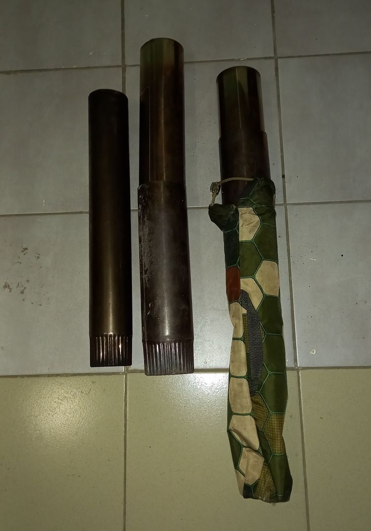

К разговору о двух сегментов труб для Дюна-3. Вот так выглядят две трубы в чехле от L-500 для Жига-1,2. L-500 для сравнения рядом. Две трубы сложеные в чехол 33 см,к дымоходу добавят 60 см. С ковриком под печь и доп трубы свободно в сумке с палаткой умещаются,К5 и Дюна-3.
Пи.Си. Высота печки Дюна-3 232см от земли до края дымохода, К5 170 см,а если МБ-10,тем более МБ-103,МБ-15 и другие палатки с высотой 2 метра,дополнительные 60 см на дымоход лишними точно не будут.
