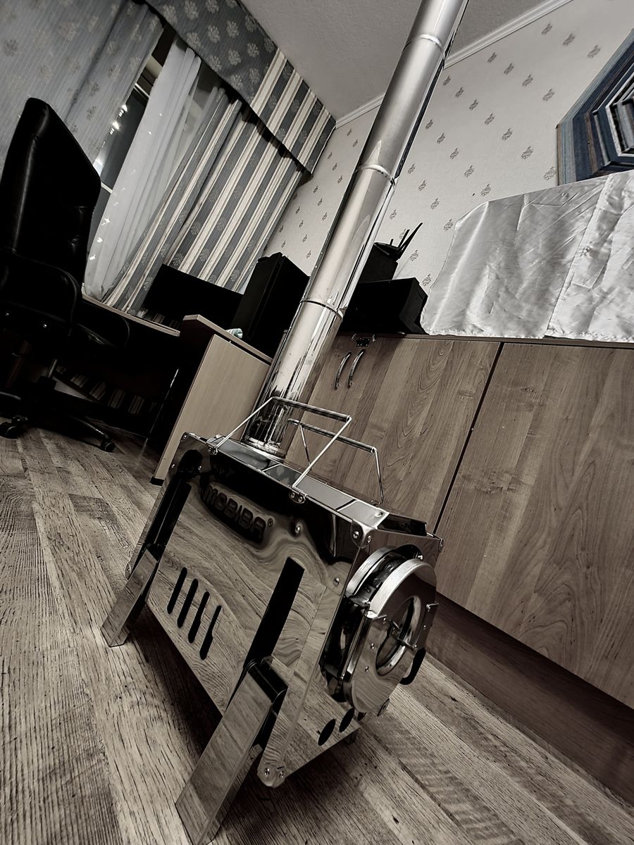

Не выдержала душа!!!
Теперь я тоже обладатель Дюны!!!
Будем скрещивать ее с Берегом)

Re: Дюночка третья.
Заехал вчера в офис Мобиба. Чувствуется напряжённая работа, времена не позволяют сидеть без дела...
И, хотя было приглашение от Алексея Александровича поглядеть на развитие серии Кайфанды, не мог оставить без внимания и печи.
Если на маленьких изображениях с сайта печь выглядит как некоторое сочетание корпусов предшественниц - Медианы и Согры, то в руках видны совершенно новые черты, важные мелочи. Чуть позже расскажу подробнее, когда успею испытать.
А пока искренний восторг вызвали ножки! Уж сколько я их на разных печах видел и пробовал - проволочные, вкручивающиеся, вставляющиеся и т.д. И винтами разными фиксировали, и собственные подставки изобретали... Отдельные ножки - первый кандидат потеряться. Часто пользовались печью поставленной на пару крупных дровин.
А эти раскладушки настолько удивительны своей простотой и надёжностью, что "а почему же раньше-то никто не сделал"?
Ответ прост: мало думающих о мелочах производителей. И не у каждого есть хорошая производственная база. Ведь такую с виду простую вещь сложно сделать "на коленке". Я в рамках модернизаций всяких изделий других фирм за подобное не взялся бы в гараже.
Чем хороша продукция Мобиба - всё логично, не вызывает желания срочно взяться за болгарку, поскольку нет никаких возможностей гаражных улучшений приблизиться по качеству к цеховому исполнению.
Первые впечатления такие: ВАУ, опять меня удивили!
Каждый раз такое, хотя казалось бы, ну что там можно ещё изобрести...
Не ушёл с пустыми руками, выпросил печку из личного резерва экспериментального цеха!
Жена сказала: "выглядит красиво, стильно".
Буду пробовать носимость и мощность-длительность обогрева в наших сибирских условиях. Морозы стоят подходящие. К-2, К-5 и Инипи в мобибарии есть, в какую бы приютить?
