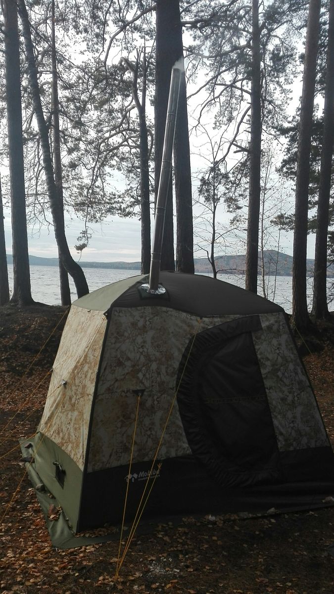

Летом нам так понравилось, что мы снова ездили на 3 дня на озеро Тургояк в эти выходные. Погода была освежающая, с озера дул постоянный ветер, температура была около 8-10 градусов днем и 4-5 ночью. Жили в МБ-15 с МегаСогрой.
Так как внутреннего тента с полом у меня пока нет, как и раскладушек, установили внутри 2х местную палатку.
МегаСогру установил ближе к стенке, использовав два 45х дымохода.
Топил руфами и березовыми дровами, подсчет не вел, но это было не напряжно. Разжег, набил топку, причём не плотно, подождал пока займется пламя на топливе и убавил до маленькой щелки на диске поддува. Перед сном проверял печь и добавлял топливо. В первую ночь было очень тепло, что я спал поверх спальника в одних трусах. Под утро убавил поддув до минимума, стало прохладнее и я досыпал уже в спальнике. Днем держал печь на минимуме, для поддержания минимального тепла в палатке.
Вторую ночь также было тепло, но печь приподнесла ночью несколько раз сюрприз в виде выбросов дыма в палатку. Толи это ветер дунул в трубу, толи слишком сильно охладил трубу, что получилась обратная тяга. Пришлось добавить "газку" и снова спать поверх спальника. При разборе трубы обнаружил довольно крупный нарост в нижней части трубы и подтеки конденсата на всех трубах, возможно это ухудшило тягу.
Вобщем надо раз в день проверять трубу и прочищать при необходимости, либо обстукивать и прожигать на максимуме.
Больше всего беспокоился как отреагирует супруга, я её не предупредил, что мы будем спать с печкой, но все прошло успешно, ей очень понравилось. Надеюсь теперь мы будем чаще выезжать в холодное время года и постепенно повышать уровень комфорта, добавляя новые опции. Спасибо Алексей Александрович, спасибо Мобиба!
P.S. Ну и как же без ложки дегтя в бочке мёда. Приехали домой поздно, не успели увезти вещи на дачу, с утра в машине стоял такой духан, что как будто табор курил внутри. От печи реально пахнет куревом, надо было прожечь печь перед разборкой.

Еще в палатке начало пахнуть, когда печь еще не разобрана была, зашел и спрашиваю, кто курил в палатке... Печь и дымоходы естественно прочистил, но лак от дегтя присутствует. В выходные прожгу печь, посмотрю уйдет запах или нет.
Еще 45е дымоходы увеличивают высоту, может быть слишком охлаждались дымовые газы и образовывалось больше дегтя. Когда сделаю накидку на крышу, попробую уменьшить высоту дымохода.

Бигстеп писал(а):Еще в палатке начало пахнуть, когда печь еще не разобрана была, зашел и спрашиваю, кто курил в палатке... Печь и дымоходы естественно прочистил, но лак от дегтя присутствует. В выходные прожгу печь, посмотрю уйдет запах или нет.
Прожег печь и дымоходы переставлял местами, запах ушёл, но палатка попахивает, надо баню в ней сделать на выходных. :)
Надо взять за правило, перед разборкой прожечь печь на максимуме.
