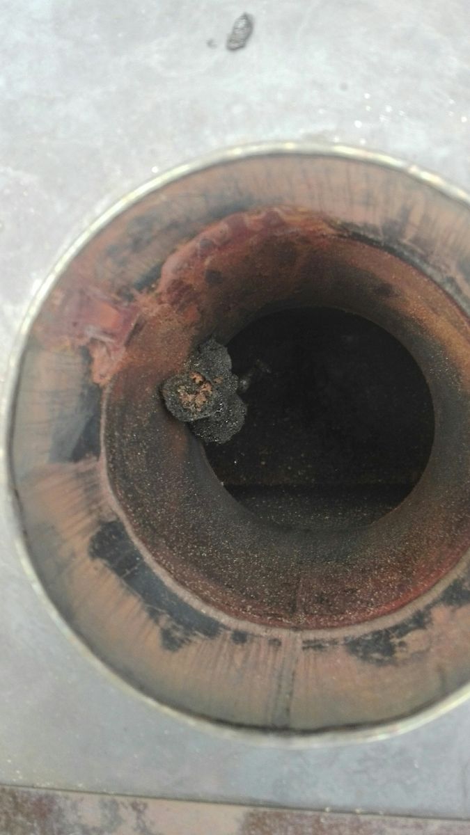

Вторую ночь также было тепло, но печь приподнесла ночью несколько раз сюрприз в виде выбросов дыма в палатку. Толи это ветер дунул в трубу, толи слишком сильно охладил трубу, что получилась обратная тяга. Пришлось добавить "газку" и снова спать поверх спальника. При разборе трубы обнаружил довольно крупный нарост в нижней части трубы и подтеки конденсата на всех трубах, возможно это ухудшило тягу.
Вобщем надо раз в день проверять трубу и прочищать при необходимости, либо обстукивать и прожигать на максимуме.

Еще в палатке начало пахнуть, когда печь еще не разобрана была, зашел и спрашиваю, кто курил в палатке... Печь и дымоходы естественно прочистил, но лак от дегтя присутствует. В выходные прожгу печь, посмотрю уйдет запах или нет.
Еще 45е дымоходы увеличивают высоту, может быть слишком охлаждались дымовые газы и образовывалось больше дегтя. Когда сделаю накидку на крышу, попробую уменьшить высоту дымохода.

Бигстеп писал(а): Еще 45е дымоходы увеличивают высоту, может быть слишком охлаждались дымовые газы и образовывалось больше дегтя.
у меня за 2 дня по 1 см наросло местами... топил только ночью "форсаж" не включал
на 3 согре меньше налету было, от дров тоже сильно зависит
