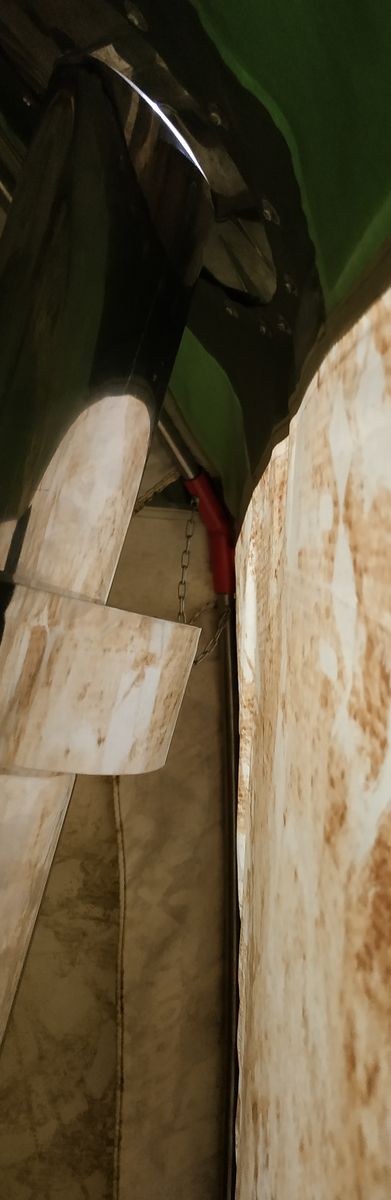

Прочитал в нескольких постах что ППГ-90 подплавляет палатку в районе разделки, хотелось бы вникнуть в суть проблемы подробнее. За счет чего повышается температура в районе разделки? Более горячий пар или труба выше ППГ сильнее нагревается?

Можно начать читать отсюда, страниц несколько :)
Потом отсюда, продолжение эпопеи тут и далее, потом были эксперименты по внедрению в топку КЦ-3 пластины дымооборота, на Фирме видел заводской защитный кожух, в итоге пришли к консенсусу, что в таких палатках высоты открытого дымохода мало для охлаждения, и использование ППГ-90 смещает "горячую зону" выше, что особенно заметно при выключении парогенерации. При использовании зацитного кожуха - тепловой поток (концентрированный) идет вверх в пластину разделки.
После ремонта разделки при очередном эксперименте получилось так. В высоких палатках КЦ-3+ППГ-90 трудятся без нареканий, хватает свободной высоты до разделки. Использовать ППГ или нет - каждый решает сам, кто-то укорачивает его и балансирует на грани поджега, кто-то убрал.
Я - использую, но либо в комплекте с Жигой от Кайфандры в МБ-10, либо в самой Кайфандре с любой печью. Но в К-1 вшита терморазделка вот такая Изображение
Re: ППГ-90
У меня эксперименты с ППГ тоже подтвердили смещение горячей зоны. Видимо, двойная труба действует как теплоизоляция, и когда она кончается, дым ещё очень горячий. Зимой в -10 с ветром видел красную трубу НАД палаткой, примерно полсегмента. Но в тех условиях разделка не грелась.
А у Сергея отягчающим обстоятельством является накидка сверху, она не даёт разделке остывать.
Так что ППГ - только под присмотром, с частыми проверками температуры разделки.
Можно попробовать теплоизолировать сегмент, проходящий через разделку. Для этого подойдёт пищевая фольга, неплотно обёрнутая вокруг трубы, например.

Арамис писал(а):Прочитал в нескольких постах что ППГ-90 подплавляет палатку в районе разделки, хотелось бы вникнуть в суть проблемы подробнее. За счет чего повышается температура в районе разделки? Более горячий пар или труба выше ППГ сильнее нагревается?
Возможно там несколько факторов. И жжет она по разному.
Верхнюю часть разделки, по моему, жжет пар из ППГ. Шляпа отсекает не весь пар, да и сама она сильно нагревается от него. Вот эти восходящие воздушные потоки поднимаются вдоль трубы, уходят по разделке вверх и подсушивают материал. Он деревенеет и коричневеет. Потом чернеет. Это медленный процесс. Я наблюдал в течении месяца как материал на разделке подгорает все больше и больше. Эти воздушные потоки видны на блестящей разделке.
У Сергея основной прожег снизу и он произошел мгновенно. У меня, кстати тоже есть небольшой прожег снизу, но как и в какой момент он произошел, я и сам не понял. На тот момент я подумал, что у меня, каким-то образом, произошло касание ППГ-90 к разделке. И характер у этого прожега более конкретный, как от прямого огня.

У меня на 15-ке так же появилось коричневое место, все-таки наверное труба сильно нагревается.

Мифодий81 писал(а):У меня на 15-ке так же появилось коричневое место, все-таки наверное труба сильно нагревается.
О чем и речь. Для скептиков можно сравнить высоту разделки МБ-10 и МБ-15.
Подпал идет исподволь, а потом, в определенный момент, достигает критической отметки, и если сопутствует фактор перегретой прилегающей стенки, происходит прожег. Его вполне можно избежать, если ПОСТОЯННО следить за состоянием дымохода, разделки и банной атмосферы. Вовремя сбрызгивать разделку и не допускать скопления углей на дне топки. Париться когда будем?

Я когда тестировал после замены разделки - "дул на воду". Лил воду на новую разделку веником. поставил кожух вокруг дымохода. Не запечатлено на пленку, но был еще вкладыш в грибок, который полностью герметизировал сопряжение грибка и сегмента дымохода. Пар вверх уходил на 0%. тем не менее, ПВХ "пополз" по заклепкам, в момент прекращения парогенерации, при доливе воды, в топке было 3-4 брикета руф.
Как заметно, все сегменты имеют цвета побежалости.
ИЗН появилось уже после замены разделки.
